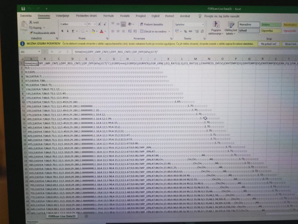

Aless Napisano 15. avgust, 2021 Prijavi Napisano 15. avgust, 2021 pred 3 urami je SpEkTr napisal: Še boljša je forscan. Ja Forscan je super, z njim lahko delaš vse kot na servisu, jaz sem si na M3 preprogramiral BCM da se same vklopijo luči, pa ključe lahko kodiraš.... ampak za logiranje vožnje ima pa malo butasto, ker ima nek svoj file ki ga lahko odpreš samo z Forscanom. V Excelu mi ne odpre, Torque log file pa lahko v Excelu odpreš. pred 3 urami je Janez007 napisal: A ve kdo za kakšno, ki jo uporabljajo servisi, po možnosti Mazda servisi in se da dobiti na netu? Pooblaščeni Mazda servis uporablja IDS software oz. zdaj na novejših MDARS, moraš pa imeti ustrezen obd vmesnik drugače Mazdin software ne dela. Mazda uporablja OBD vmesnik VCM2. pred 59 minutami je Alex napisal: Kje se da to dobiti? A deluje tudi na telefonu? Forscan za pc je brezplačen. Forscan dobis tudi za telefone, v play market. Je pa za plačat neki drobiž. 2 Citiraj 2008 Mazda 6 2004 Mazda 3
SpEkTr Napisano 15. avgust, 2021 Avtor Prijavi Napisano 15. avgust, 2021 Meni je log od forscana lepo v excelu odprlo, če se ne motim je pač običajen csv file. 1 Citiraj
Aless Napisano 15. avgust, 2021 Prijavi Napisano 15. avgust, 2021 Torque ima csv file. Forscan pa nevem kako končnico ima. Če odprem v Excelu log file mi pokaže podatke vse pomešano, medtem ko ta isti log lahko v Forscanu odprem in vidim podatke. 🤔 1 Citiraj 2008 Mazda 6 2004 Mazda 3
Janez007 Napisano 15. avgust, 2021 Prijavi Napisano 15. avgust, 2021 (urejeno) Tudi Forscan ima možnost CSV zapisa, s podpičji ali vejicami. Popravljeno 14. januar, 2022 od Janez007 Citiraj
SpEkTr Napisano 15. avgust, 2021 Avtor Prijavi Napisano 15. avgust, 2021 Ja, csv v Excel uvozis z import funkcijo in je ok. 1 Citiraj
