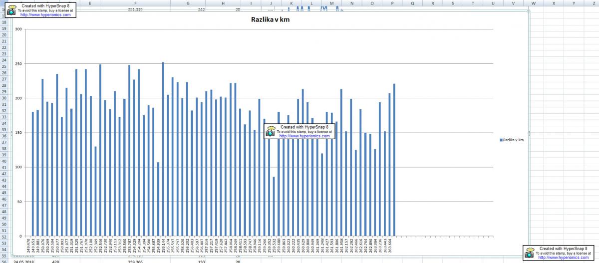

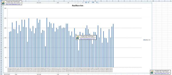

?e kaj ve? kot mi vejo :D,.. jaz se z regeneracijami in intervali sploh ne obremenjujem ni?,.. le opravim jo do konca kadar pa? pride
Moja dela regeneracoje to?no na 220km.Do sedaj do km to?no in ?e vem, kfaj ne smem avta ugasniti.
