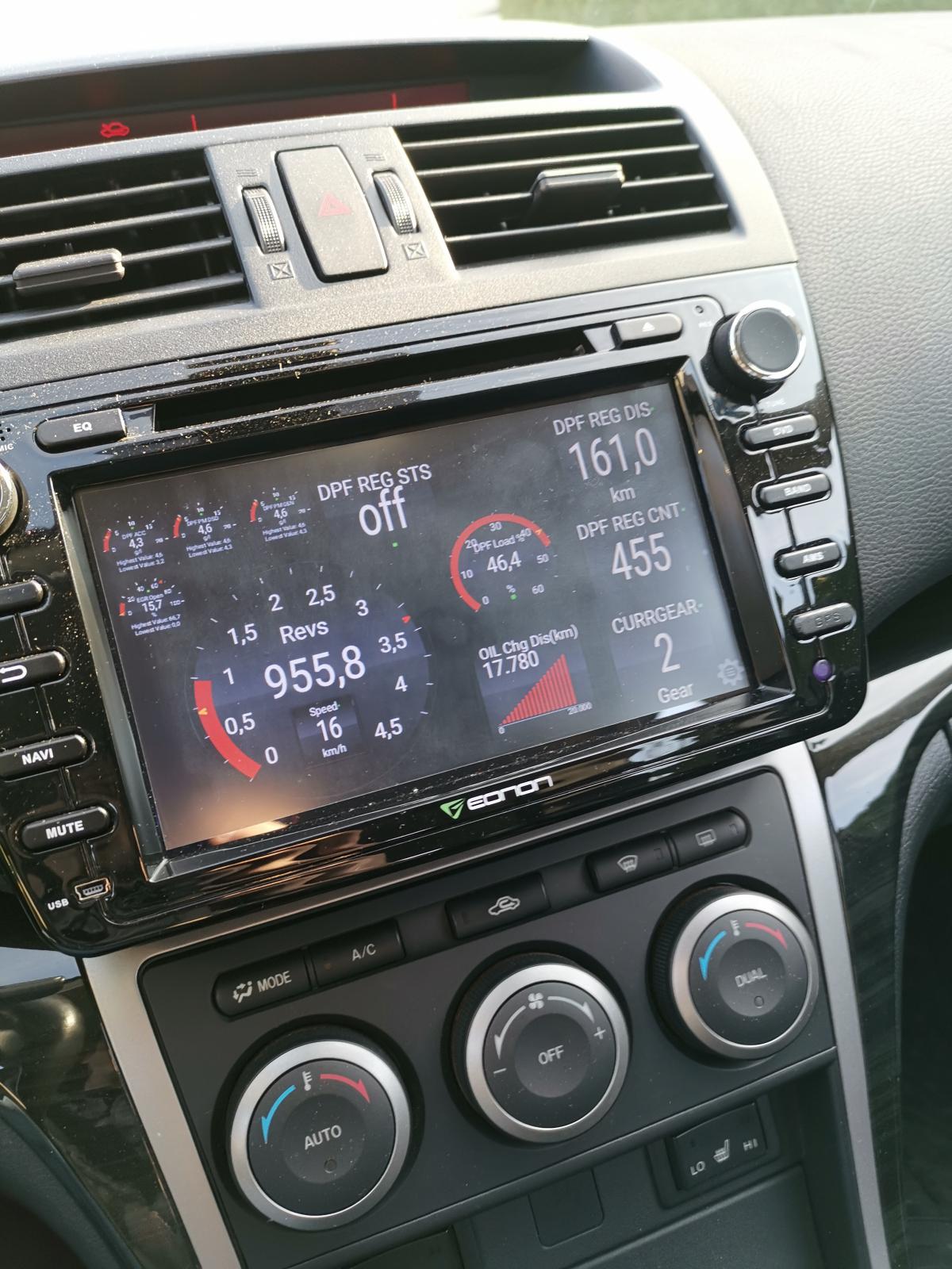

Moja dela regeneracoje to?no na 220km.Do sedaj do km to?no in ?e vem, kfaj ne smem avta ugasniti.
Olje je na 80%.Kaj to?no to pomeni, ne vem. Najbr? gre proti 0 in ko je na ni? je cajt za menjavo olja, ?etudi ni ?e leto okoli. Po mojem.
Tako je... pa se racunalnik te bo opozoril, da je cas za servis, ceprav mogoce se ne bo 12 mesecev ali 20.000 od zadnje menjave...

Opazil sem nekaj zanimivega. Velikokrat sem bral da se nekaterim dviguje nivo olja.
Tudi jaz sem trenutno pri?a temu. Prej?nji servisni interval se mi je nabralo nafte v olju za 350g. Majes je rekel, da je to super.
No v 2 mesecih od servisa se mi je nabralo ?e 286g. Sedaj pa zanimiv del. Zadnje regeneracije opa?am, da se nivo olja dviguje med izvajanjem regeneracije. Ne, takrat ko naj bi jo prekinil, ampak vmes.
Na za?etku regeneracije je bil oil dilution na 245g, po koncu pa na skoraj 290g. Kar je ful.
Razlog? Mislim da s samim dpf-jem ni n? Narobe, kar sumim ?e od za?etka te?av.
No pa o?itno kak injektor slab. Zadnji? mi je majstr z mlake dejal, da ?e pri forsirani regeneraciji pogleda? korekcijo injektorjev in ?e ima kaj injektor korekcijo blizu 2,potem je zanic.
Torej, naslednja stvar je, da to preverim. Po dopustu.
To bi pojasnilo zakaj enim olje raste, drugim ne. Pod pogojem da se regeneracija seveda normalno izvaja.
Hmh, zanimiva ugotovitev.
Zdaj nevem kdaj bi spremljal korekcijske vrednosti injektrojev a med samo regeneracijo ali po?
Korekcijske vrednosti se spreminjajo po kalibraciji injektorjev in po dolocenih kilometrih, tocno se ne spomnim mislim da vsakih 1500km.
Aja, pa korekcijske vrednosti so od -100 do +100 pri razli?nih pritiskih. Zdaj pri keri korekciji je mi?ljena vrednost 2??
2008 Mazda 6
2004 Mazda 3
V forscan se recimo korekcija vidi v leru in se tudi spreminja. Morm probat kako je pri regeneraciji. V leru ima pri meni prvi injektor - 0.5 korekcije
Spektr pri vsem tem - kaj sumis oz kaj naj bi bilo narobe z avtom?
Pa daj se mal na cesto glej :)
Ktere PIDe to gleda??? FI_LRN_01?
Ne, inj_correction al nekaj takega.
Bi, ?e bi bil zihr da je to to. Pa nisem ?e. Poraba ni ni? kaj ve?ja, pri prej?nji ko je bil en injektor Fu? je bila poraba vi?ja za cca 5 deci.
To me ?e malo bega.
Aless, a se ti pm_acc_dsd hitro dviguje ob pospe?evanju ali ne? Pri meni je trenutno takole, ampak ko bom ju3 zalaufal bodo vrednosti prvih dveh malce padle.
Bom preveril ob priliki ;)
2008 Mazda 6
2004 Mazda 3
Evo sem danes preveril in sem zanala?? na polno pospe?evali in sta se pm_acc_dsd in pm_gen dvignila za 0,4 v 10km. Pm_acc pa se je dvignil za 0,9
2008 Mazda 6
2004 Mazda 3
Ampak ti nista potem padli nazaj. Pri tebi so ti trije tudi poravnani vidim.
