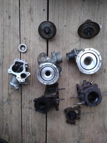

Danny, preveri pri Hrvatih ali ti bodo dali tvoj turbo gor ali drugega ter ali imajo resetev za te prve bi turbo turbote. Jih popravljajo preventivno ali komaj ko crkne.
Poslano z mojega EML-L29 z uporabo Tapatalk
@DannyDJ: ?e dajo gor tvojega, naj ga prosim raznesejo, in preverijo stanje zati?a na loputi med veliko in malo turbino. Na tejle sliki: http://www.mazda-si.net/uploads/monthly_06_2019/post-10697-0-07219200-1561403086_thumb.jpg del ?ist na levo v sredini. Tam notr je loputa, ki je zgoraj levo na sliki in ?e bi ?lo, nej preverjo ta zati?, ki ga seveda na moji sliki ni, kar se smatra kot problem turba pri teh mazdah.
Tukaj zopet govorimo o letniku 2013, kjer je to znan problem. Zato so ob vpoklicu za odmi?ne gredi(slaba kvaliteta) ponavadi zamenjali tudi obe turbini.
Tudi 2014 in 2015 pred fl je bila te?ava z loputo prisotna zato me pa zanima ali se to da preventivno popraviti ali mora? ?akati na konec.
