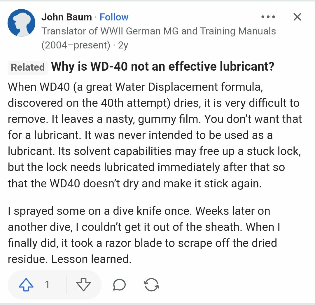

Navaden WD 40 ni vreden pol vedra mrzle vode. Je na trgu toliko boljših žavb, da kr glava boli.
pred 52 minutami je FuManchu napisal:
Konkretno katerih? Pričakujem, da si olajšaš glavobol in jih iz glave vržeš vsaj 10. :)

pred 23 urami je FuManchu napisal:
Kent, Weicon, Fuchs, Wurth in še jih je. Za rookije je wd čist dober🤣
Kent ma dobre izdelke ja 👍
