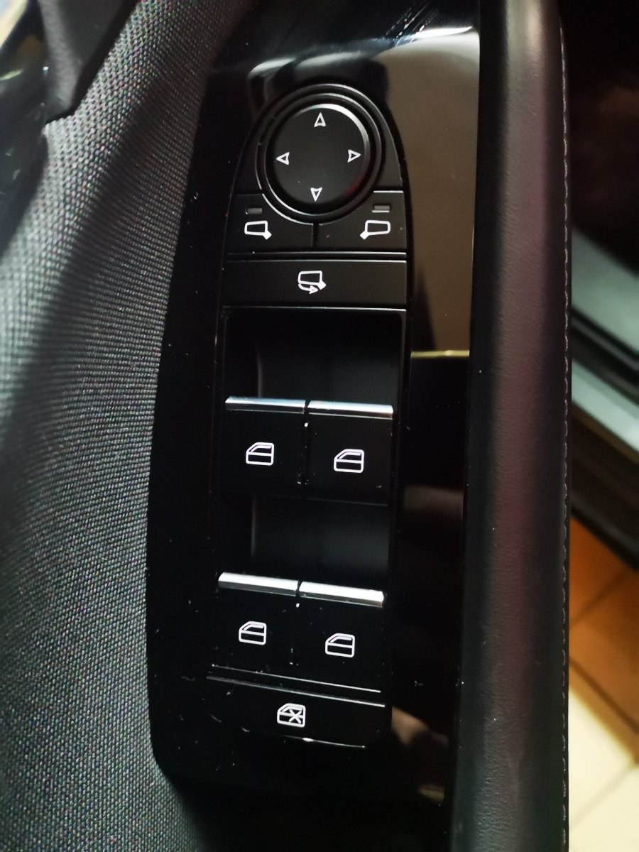

Pri meni se sploh ne da izključiti tega zlaganja. Niti v menijih, niti s tistimi kombinacijami tipk, niti na servisu ne morejo/znajo/nočejo.
  • Žalosten 2

Mojo CX 30 sem kupil avg 2021 in  imam v nastavitvah, mislim da pri vehicle settings ali kako že, da lahko izklopim avtomatsko zapiranje ogledal....
Imam pa gt plus sound paket.
pred 29 minutami je Volume napisal:
Točno tako....👍
Na vratih se pa ne da......:nevem:

Saj imamo to vsi od gt opreme pa gor. Samo eni, ki vozijo zastarele motorje in pri tem  mislijo, da vozijo kul avto, pač streljajo kozle. 😉
pred 1 minuto je Bini napisal:
Točno tako....👍
Res je. Itak pri cx 30 deluje to kot mora.
Pač premium. Ogledala so narejena, da se zlaožijo, ko ugasneš avto. Ne pa, da se jih carta in kao "ne, jaz jih pa ne zlagam. Nisem dovolj pogumen" 😊

Aaa torej je opcija, samo ni na fizičnem knofu.
Žalostno kam pelje ta industrija res, vse v digitalno tlačit...
