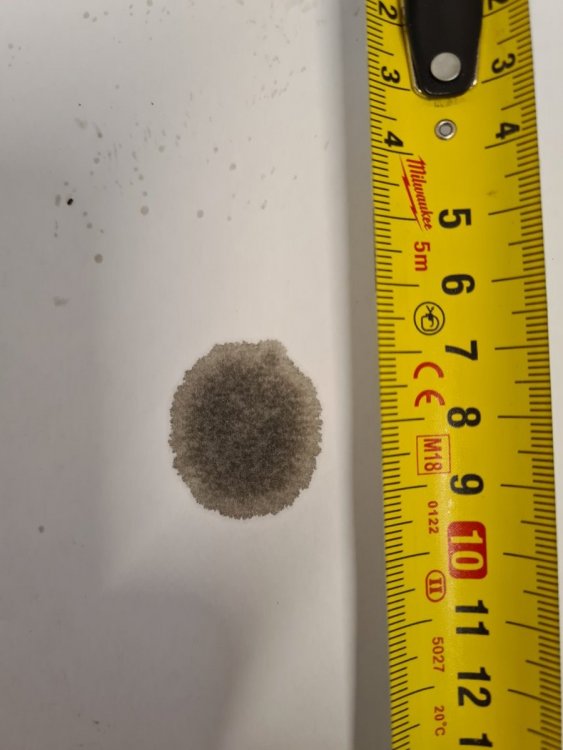

Sem hotel danes kapnit na papir, ma kolkr piha burja ne bi prneesu papirja not v stanovanje 🤣
... ali pa bi kapljica pristala pri sosedovih. 🤪
Tako nekako ja 😆
A kej vpliva če vzameš kapljico med prekinjeno regeneracijo? Študiram da bi raj vzel kaplico jutri kakih 5min po tem ko pridem iz ankarana :D
Raje, če ne bo sama nafta (jst sm pomojem lih regeneracijo delal k sm menjaval olje katerega smo poslali na analizo) :)
Sem vseeno vzel med regeneracijo, mogoče prilimam oba za analizo da se vidi če je res kaj razlike.
Evo danes vzel kaplijico. 5min sem počakal in prvo iz šipke dol, na oko zgleda kar bogo po vseh teh težavah z dpjem, kaj več bo povedal mojster ko jutri dam gor.
Eno slikam kar na mizi, eno pa s svetlobo zadaj ne?
pred 1 uro je TiEn napisal:
Tako je. Eno na podlagi, drgo z lučjo v ozadju ali proti oknu,seveda podnevi.....😁

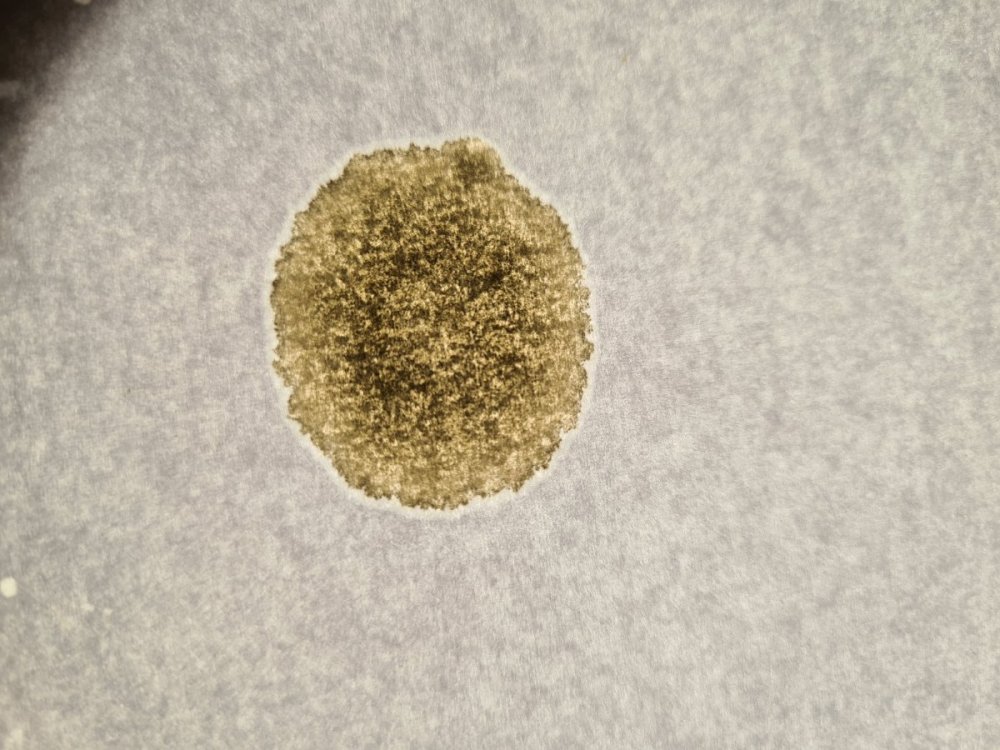

Evo kapljice vzorec star cca 23ur
Servis je bil delan aprila narejenih 5000km (avto je stal zaradi menjave službe, tudi krajše fure). Takoj po servisu težave z dpf in regeneracije na 90km. Kolk v pi... je olje?
Olje Mobil ESP 1
Popravljeno od TiEn
pred 4 urami je TiEn napisal:
Olje Mobil ESP 1
Bi rekel,da je za dizla še zelo dobro.....👍
@TiEnhja, no kot je že @Janez007 pravilno ugotovil je tvoj vzorec, nekje vmes ne v dobrem in ne v slabem.
Za te kilometre bi rekel da je malo bolj na slabi strani, ampak glede na tvoje težave z DPFom je še ok.
Videt je še nekaj rezerve, ampak več kot 8kkm mu ne bi dal.
Pozitivno je majhna količina nafte v gorivu, po sliki bi ocenil na 1-1,5% nafte kar je ok.
V olju je že dokaj dosti nečistoč in saj, zdaj lahko je to posledica tvojih težav z dpfom ali pa so bili prejšnji intervali predolgi in je v motorju polno oljnih usedlin.
Zanimivo je da imajo vaše novejše Mazde več saj v olju.
A je kateri z novim Mazdinim dizlom in malo kilometri da bi prilepil vzorec kapljice za primerjavo???
2008 Mazda 6
2004 Mazda 3
Se pravi priporočaš menjavo po 8k km ?
pred 32 minutami je Aless napisal:
Bom jaz prilepil vzorec. Itak sem mislil to narediti, da vidimo kaj pravi Ravenol olje po 6000 prevoženih kilometrih. Avto ima pa 62Kkm.
@TiEnv tvojem primeru ja, ker to olje 15kkm ne bo zdržalo kaj šele 20kkm😉
Možno da je zaradi tvojih težav z DPFom olje prej uničilo. Na koliko pa so bili intervali prej delani?
@Alexlahko prilepiš, da vidimo malo primerjavo z ostalimi vzorci.
Bi pa rabili nekoga z dokaj novo Mazdo s čimmanj prevoženimi, recimo tam okrog 20kkm, da bi videli če tile SkyactivD motorji bolj onesnažujejo olje z sajami🤔
Lahko je režim EGRja tak nastavljen🤔
2008 Mazda 6
2004 Mazda 3
Med 10k km in 15k km, zdej mi bi prišel interval ravno tam nekje pri 9-10k km
Ja 10kkm do max 15kkm intervali so vredu, ob normalnem voznem režimu (se pravi brez mestnih kratkih voženj).
Po večini videnih analiz iz laboratorija je vsaj pri Mazdinih dizlih 15kkm že neka zgornja meja za olje, dostikrat je olje na koncu že pri 10kkm, odvisno od režima vožnje in stanja motorja.
Pri tebi kolikor iz tega vzorca oljne kapljice vidim, nimaš težav z redčenjem olja z nafto, kar je super za Mazdo ki ponavadi fajn zaliva nafto not.
Edino nečistoče in saje so povečane za te kilometre, če primerjam z mojim vzorcem iz 2.gen M6, kjer ima olje pri teh kilometrih še precej rezerve (pri meni bolj nafta kvari olje🙄).
Btw: če želiš pa lahko narediš 10kkm in pošljeva vzorec olja v laboratorij in boš najbolj točno vedel v kakšnem stanju je pri teh kilometrih.

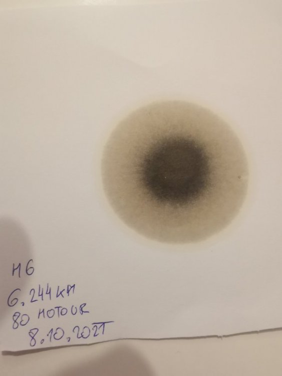

Evo primerjava moj vzorec vs tvoj🤔
2008 Mazda 6
2004 Mazda 3
Lahko ja naredim še eno kaplico pro 10k km. Ja sem tudi sam pričakoval precej več nafte notri če pomislim kolk generacij je naredilo med težavami z dpf, mogoče pripomore to da izvedem 90% regeneracij brez prekinitve ?
Pred eno uro je TiEn napisal:
Po moje je to. Ker potem se zelo malo nafte steka v olje.
Drugače pa ne zgleda slabo to olje Mobil ESP 1 in gre naslednjič tudi notri.
pred 22 minutami je TiEn napisal:
Jaz ga bom tudi dal noter naslednjič. 👍
Hehe, proti mojemu zadnjemu vzorcu z Mazda Original Oil Ultra DPF (6244km) zgleda tvoj Mobil1 ESP zelo slabo😉🤪
