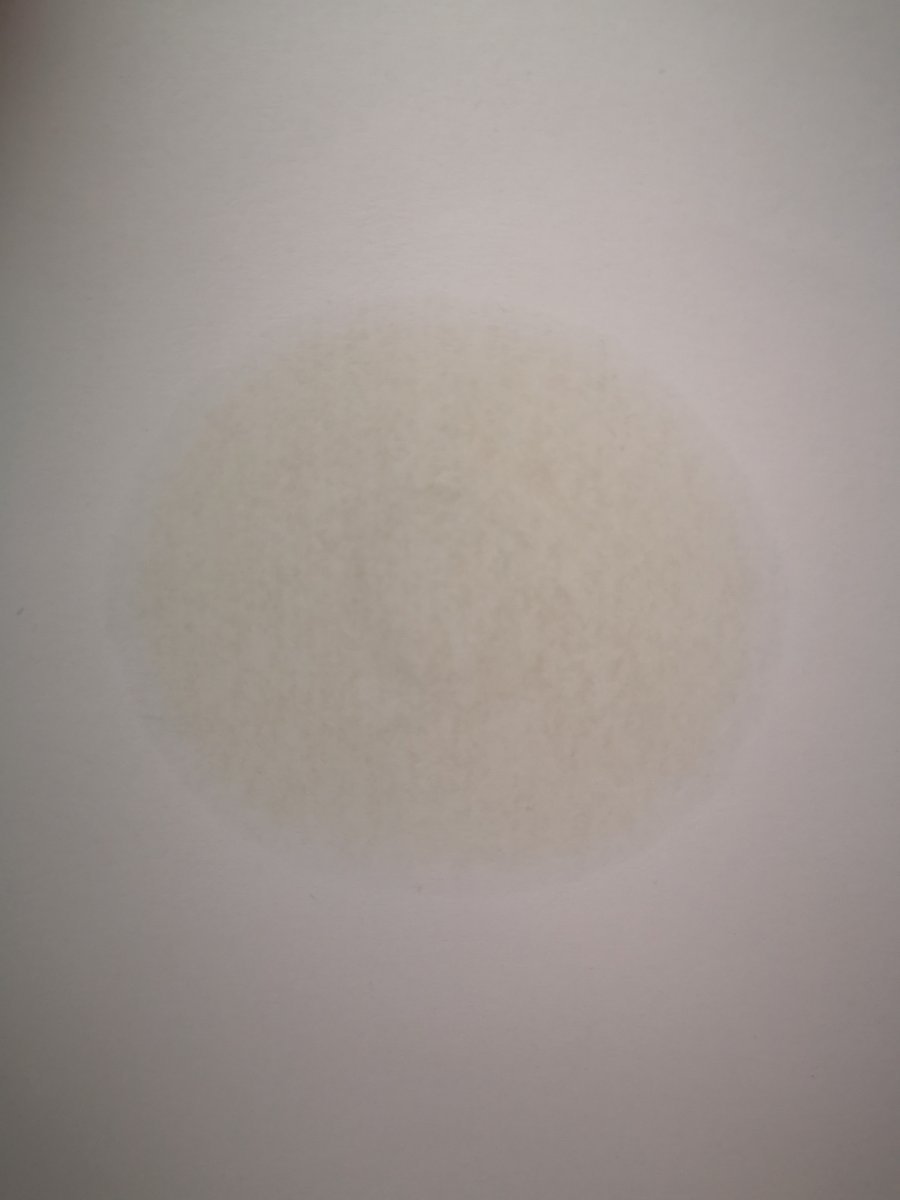

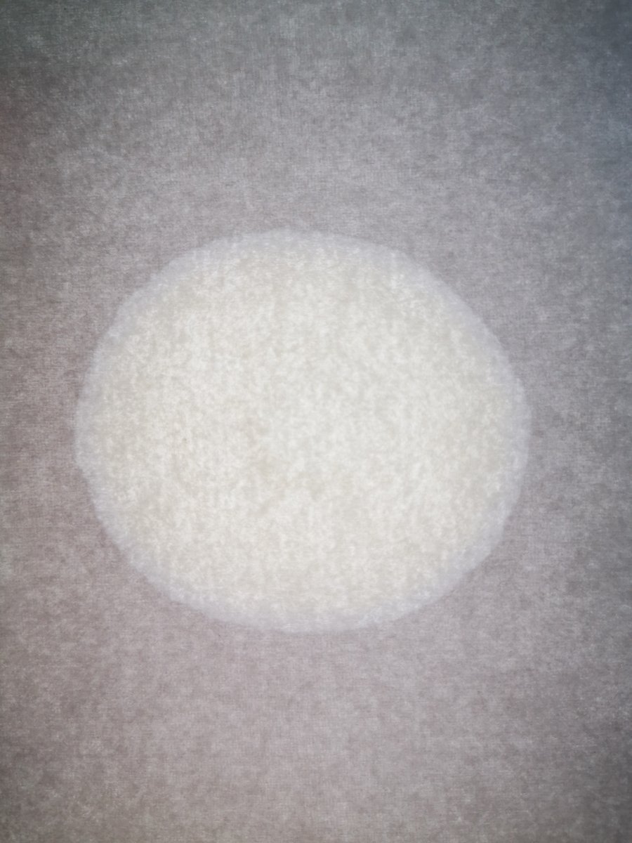

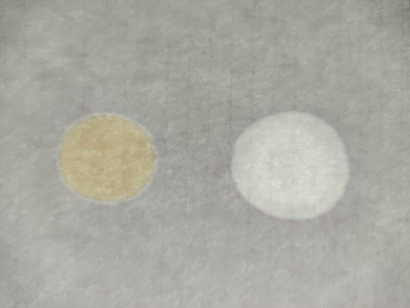

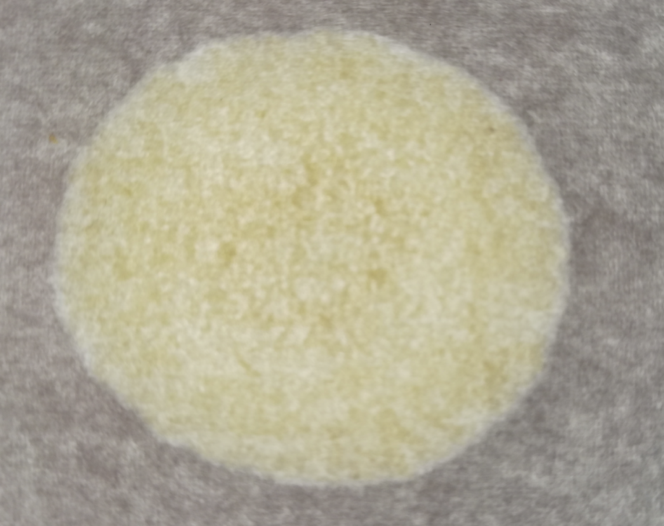

Tole pa je primerjava (sicer pri neprimerljivih parametrih) 8 dni stare kapljice in včerajšnje (slikano ena poleg druge - ista svetloba ..):
- Mazda 3 G120 l. 2018, 51.000 prevoženih km, od menjave olja 10 mesecev oz. 11.400 km, olje Mazda Ultra   5W30 (levo)
- Mazda 6 G165 l. 2018, 55.000 prevoženih km, od menjave olja 2  meseca  oz.  3.300 km, olje Mazda Supra-X 0W20 (desno)
24 ur stara leva kapljica Ultra 5W30 - ni videti bencina, medtem ko je pri isti 8 dni stari dobro opazen zunanji kolobar
8 dni stara leva kapljica Ultra 5W30- dobro opazen zunanji kolobar - je v tem daljšem času povleklo navzven nekaj goriva ...

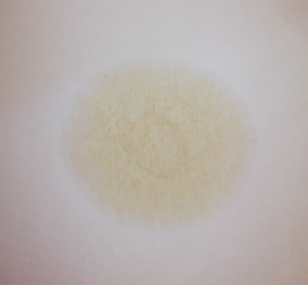

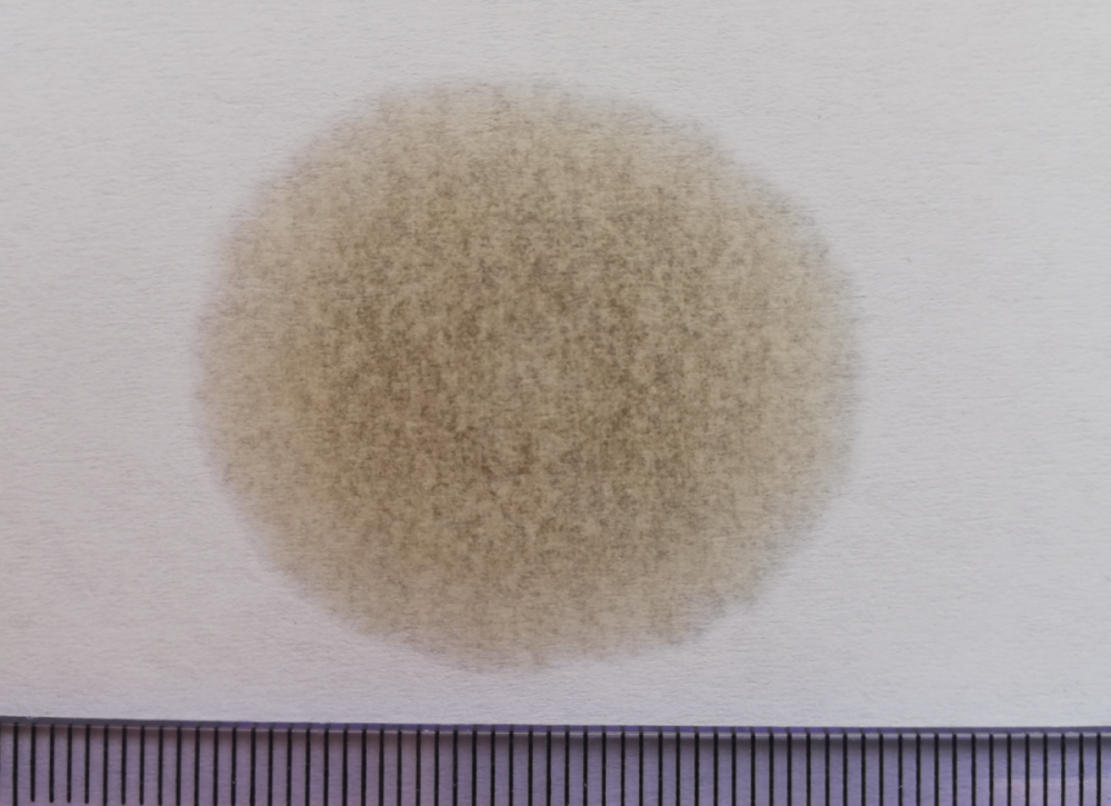

Kapljica Mazda Supra-X 0W20 v Mazdi 6 G165 l. 2018, 3.300 prevoženih km od menjave olja, skupaj dobrih 55.000 prevoženih km, na vseh servisih do sedaj so notri vlili Supra-X 0W20.
Meni zgleda ok, mogoce malo goriva. @Aless lahko podaš oceno prosim 🙂

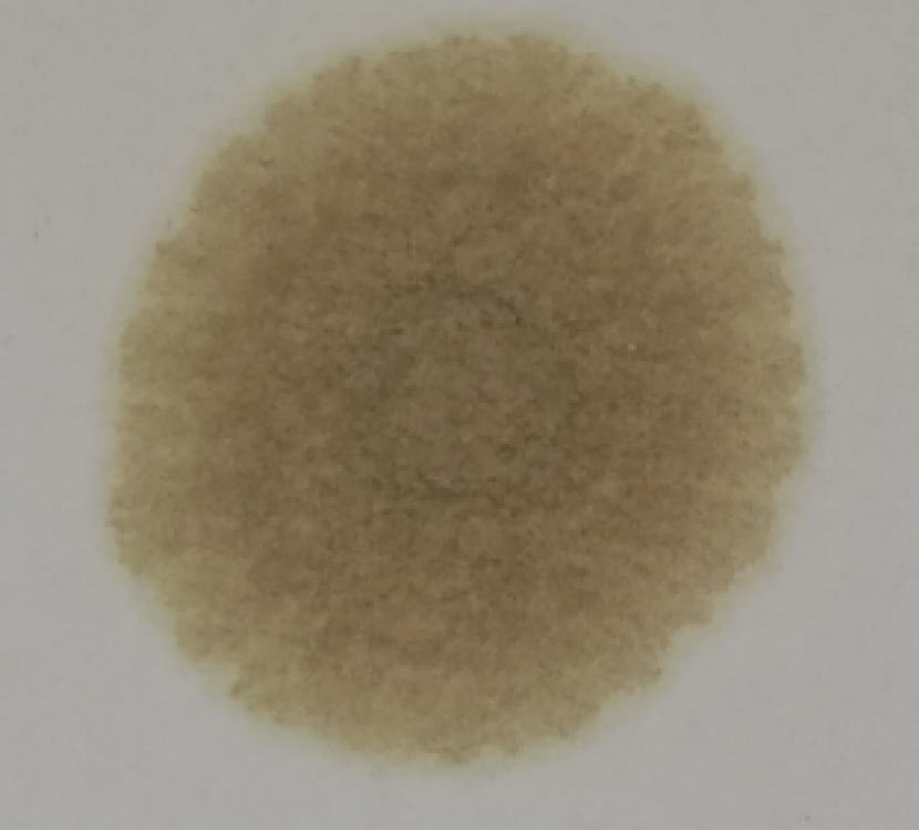

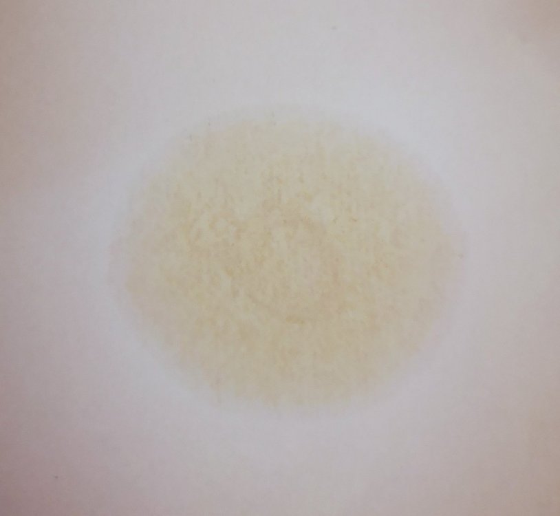

Evo sem kar zraven prlimal sliki,da se lahko lažje primerja.....😊
Olje je enako kot pri @Janez007-u,prevoženo 3500km od nakupa 20.08.21.
Avto CX30 / motor e-skyactive  2.0 /X 186KM
@Aless kaj praviš na tole packo,dosti boljše kot na citrončku......😊😂🤣
pred 55 minutami je Bini napisal:
Meni zgleda kot masten flek 🙂 . Upam da bo @Aless podal strokovno mnenje.

pred 58 minutami je scania napisal:
Ja tako prosojno vodeno se vidi tudi na papirju ne samo na sliki.... 🤔

@Janez007 lepa primerjava, čeprav ni najbolj točna, ker je odvzem vzorca 8dni narazen.
Po daljšem času se olje bolj razlije in s tem malo popači rezultate.
Nečistoče, gorivo in voda se premaknejo območja, kar si že sam ugotovil pri zunanjem obroču ki prikazuje gorivo.
Zato se je najboljše držati ocenjevanja vzorca po 24urah, kot je napisano v navodilih.

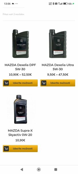

Aja, pri tvoji primerjavi sem opazil napako olje imaš verjetno Mazda Ultra 5w30, tam si napisal 0w30
0w30 je samo Supra DPF. 😉
Ok, če malo pokomentiram tvoje vzorce, iz M3 je težje ocenit ker je starejši nekaj nečistoč se je že nabralo, kar pa za te kilometre ni nepričakovano, na splošno barva vzorca je videt ok.
Vzorec iz M6 videt zelo dobro, malenkost se že pozna temnejša barva območja, jedro je tudi že malo zaznati, ampak res minimalno.
Za gorivo sem zdaj videl na prejšnji strani da si prilepil vzorec z osvetljitvijo.
Goriva je nekaj zaznat, zaenkrat zgleda še v majhnih količinah.
Tako da je motor verjetno dokaj čist, naslednji vzorec daj pri 6kkm, vendar ni za pričakovat nekih velikih sprememb. 👍
Popravljeno od Aless

@Binija proti Citronki je kot noč in dan😁
Je pa ta vzorec zelo čist, no glede na to da je nov avto in bencinar, ni za pričakovat drugače.
Malo se sicer slabo vidi, ampak na sliki mi malo zgleda kot da je prisotno nekaj goriva, je pa preveč čist vzorec in ga tko prek slike težko ocenim.
Naredi spet vzorec čez 3kkm, mogoče se bo takrat bolje videlo, če je kaj goriva ali ne. 🤔

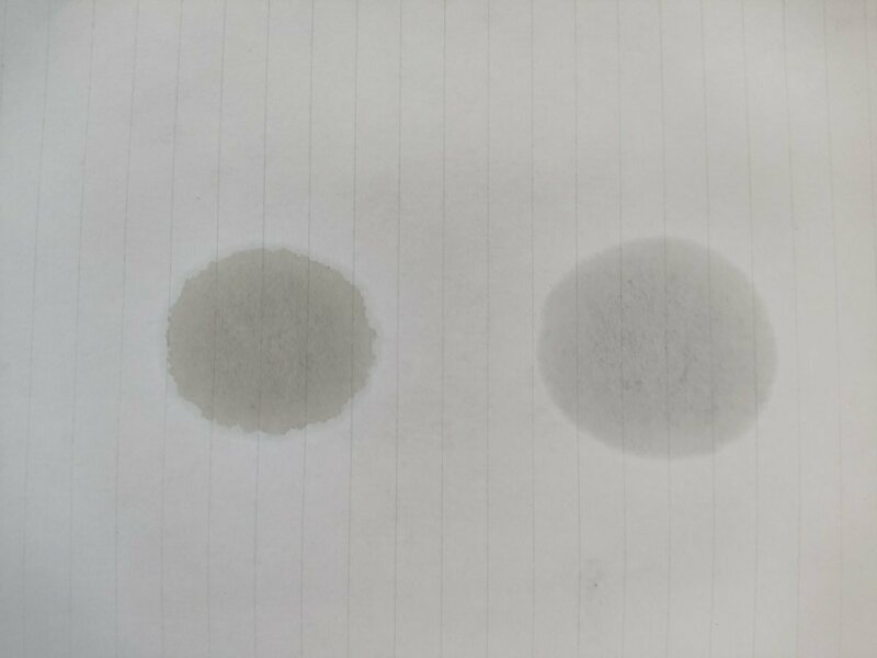

Najprej se ti zahvaljujem in bom naredil test pri 6-7 kkm .👍

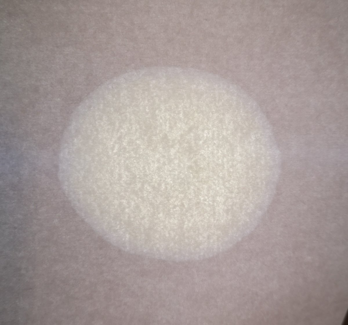

Sem slikal še enkrat pri nočni svetlobi na 28 ur se mogoče malo bolje vidi kot na dnevni svetlobi.....😉
Če se ti zdi kaj drugače te prosim za še en komentar....:zoom-zoom:
Hmh, enostavno je je še preveč čisto da bi lahko različil območja.
Bova več videla po 3kkm, se bo mogoče olje že malo bolj potemnilo.
