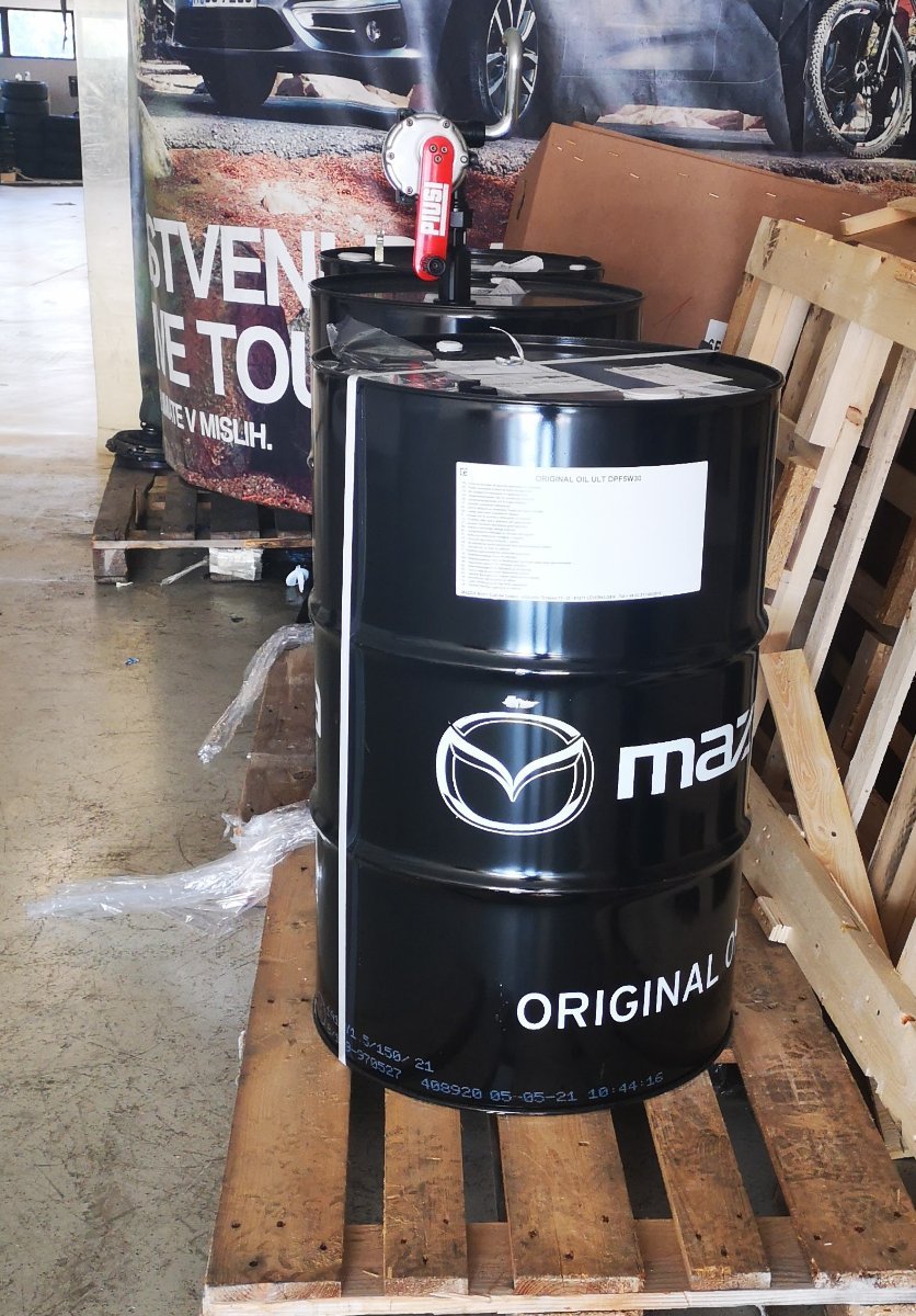

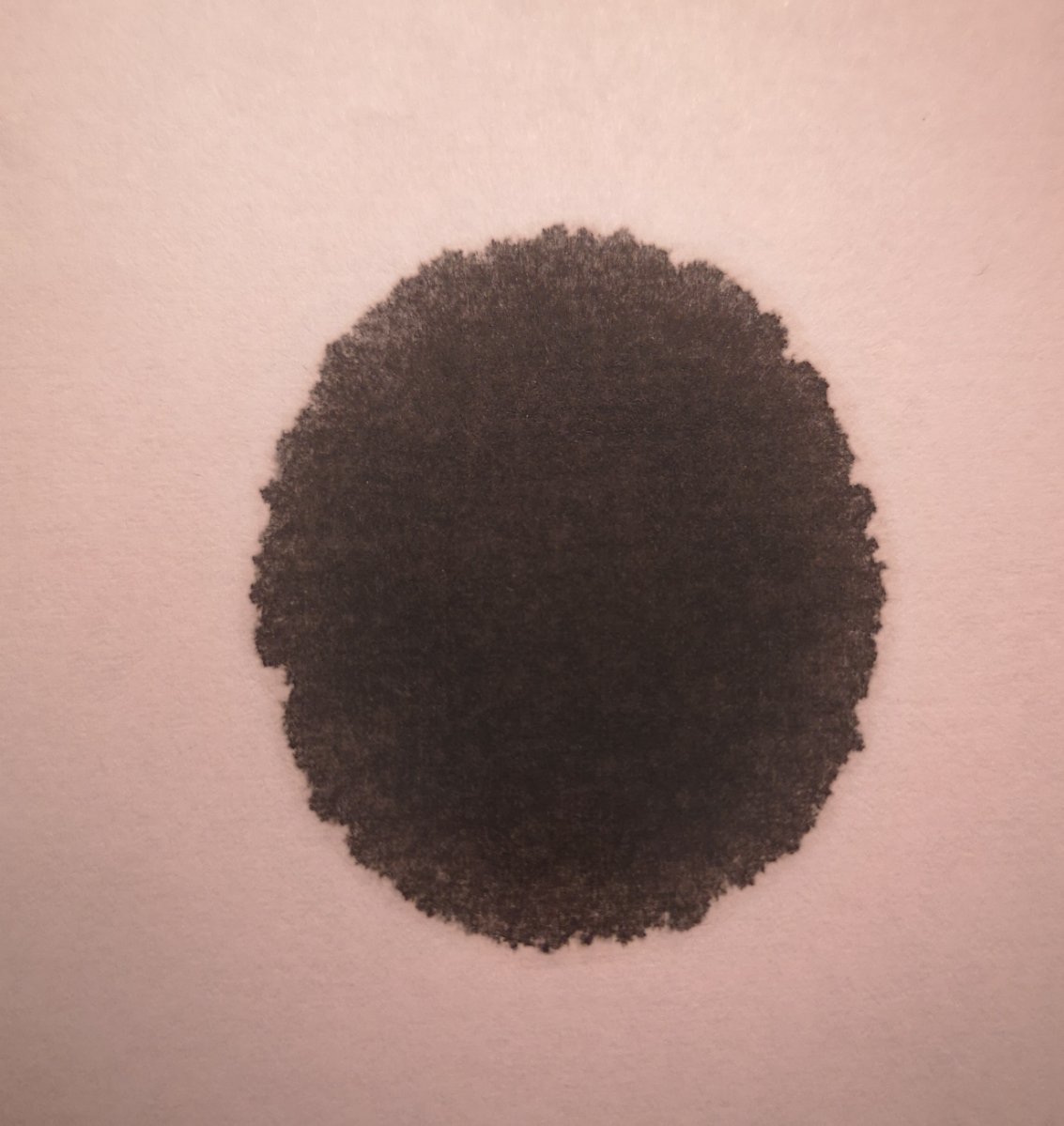

@Aless tokrat te ne bom spraševal kakšen se ti zdi vzorec od disel citrončka olje pri 15k km,saj sam  vem da je katastrofa od katastrofe!😩( Lahko pa komentiraš,če želiš....😂)
Objavljam pa ga zato,da vidite kako olje ne spada več v motor! Sicer kmalu sledi menjava ketnice in še kaj drugega,bomo videli kako dolgo bo šlo 🤔.
Ps; enkrat je tekla debata,kakšno olje točijo v avte na uradnih M. servisih....🤔
Iz te slike je jasno ,da iz originl sodov pri Selmar.👍
@Jest je videl pri Btc Mazda,da ga iz kantic,tako da je odvisno od servisa.👍
(Možno,da nimajo za sod olja😁)
pred 1 uro je Bini napisal:
In v teh sodih je olje, ki ga poceni kupijo  in drago preprodajajo. 🤗

pred 8 urami je Alex napisal:
Jp, kot vsi na uradnih servisih.... 👍
@Binihja vzorec iz Citronke ni težko ocenit, že na pogled od daleč se vidi da je fuč. 🥴
Mi je pa pri tem vzorcu zanimivo da ni videt goriva v olju🤔
Na prejsnjih tvojih vzorcih je bilo prisotno tudi dost goriva.
No kakorkoli pri Citronki bi moral biti interval na 10kkm ali še manj, glede na to kako hitro uničuje olje.
Glede sodov na Mazda servisu pa ni nič narobe, olje je enako kot iz kantice. To da imajo skor vsi servisi kjer imajo dosti prometa, ker se jim bolj splača in še logistično je lažje.
Pri nas npr. na eno menjavo olja na MB Actrosu porabimo 38L olja, da bi to morali iz kantic nalivati in prenašati je bolj taktak. 🥴

pred 5 urami je Aless napisal:
Ja. Res ni nič narobe a je bolj priročno pa še zaslužek na 1 litru je na servisih pribl. 14€./na original mazdinem olju. Pri enem avtu je to reči in nariši več kakor 50€ po tamalem.

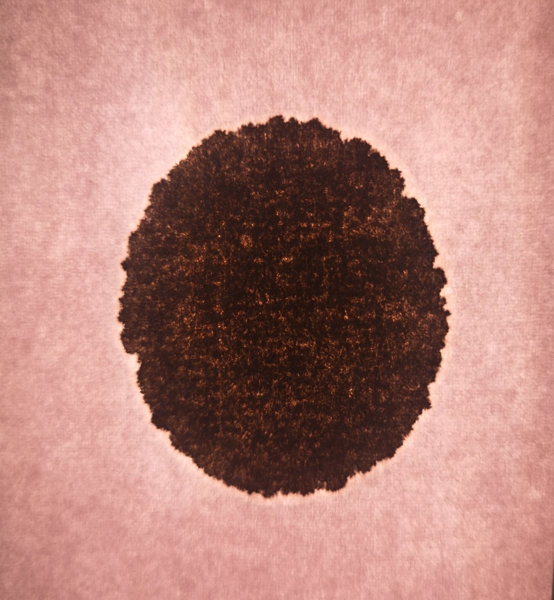

@Deeyan Uff, to pa ne zgleda dobro za te kilometre🥴😳
Glede na to da imaš dolge relacije, zgleda res katastrofalno.
Čist preveč nečistoč, rezerve več ni videt, precej goriva v olju.
Če gledamo strogo po tem vzorcu je olje za zamenjat.
Hmh, s tem avtom so bili delani 20kkm intervali a ne?
Koliko imaš prevoženih?
Moj nasvet, zdaj menjaj olje in čez 5kkm spet, da malo očistiš motor.

pred 44 minutami je Aless napisal:
Kilometrov je 197kkm
V mojem lastnistvu na 10kkm,prej pa vrjetno na 20 ja.
Bom uposteval nasvet, je pa blo 5kkm nazaj zamenjano sito 🙂

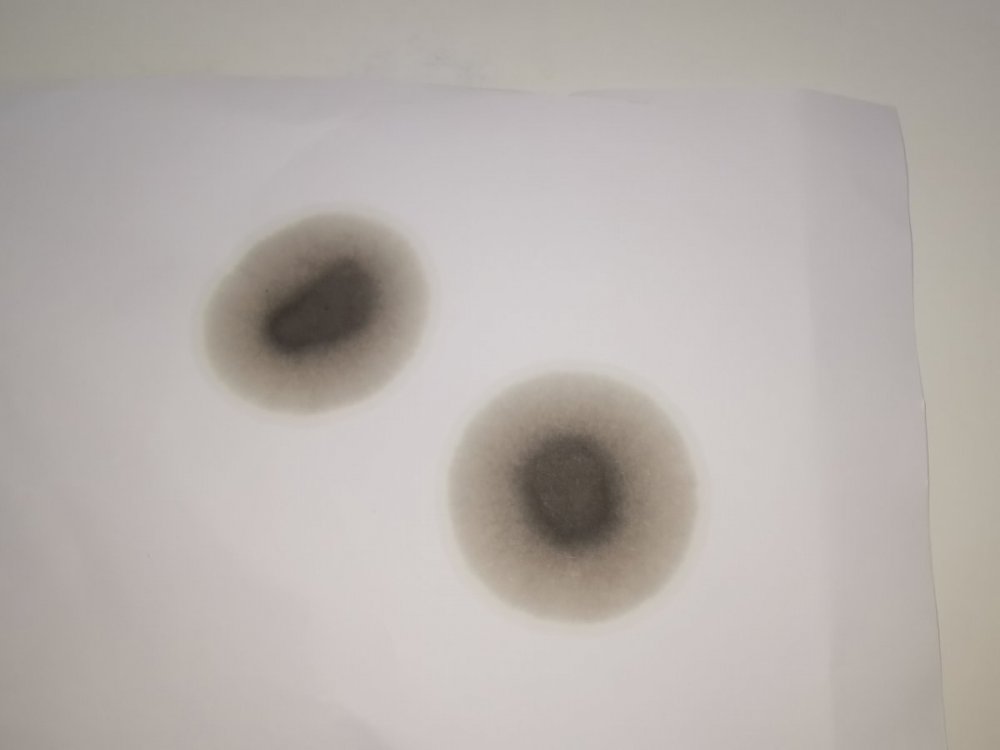

Aja, se eno uprasanje, a more ta kapljica olja kej stat? Tole je namrec pol urce po odvzemu na papir
Popravljeno od Deeyan
@Deeyanja 24ur, da se lepo razlije in vpije v papir.
Poslikaj jutri spet.
Čeprav dvomim da bodo rezultati glede onesnaženosti olja drugačni, bo pa verjetno pokazalo še več goriva

pred 3 urami je Deeyan napisal:
Originalno olje po 5kkm, delane so ble pa dolge relacije

Uf,tole je kot Citronček na 15k km.🤪
Po moje nekaj ni vredu....🤔
pred 7 urami je Bini napisal:
Slaba kvaliteta olja? 🤔
pred 2 urama je Alex napisal:
Nvem, par ostalih tut daje original pa je slika drugacna 🤷‍♂️

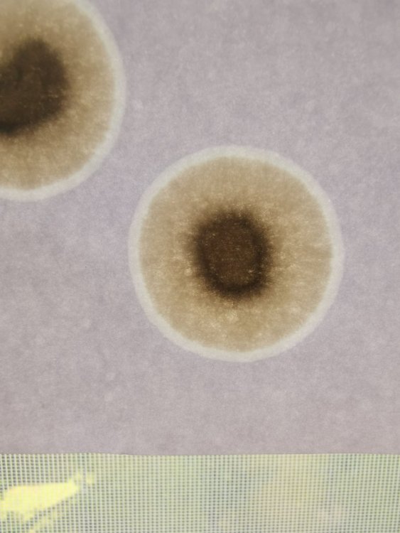

Evo, pa je pretekl 24h, se slabse je kokr je kazal se mi zdi
Blo je pa narjen v zadnjih 2 mescih vse tanujno (bakrene podlozke injektorjev menjane, sito menjano, sesalni kolektor, loputa, EGR, MAP ocisceno)
Za olje pa zde razmisljam, da bi res kr Motula uzel.

pred 6 minutami je Deeyan napisal:
Probaj z Motulom. Ni drago in je preverjeno dobro. Me zanima zares, kako se bo obneslo proti mazdinemu.
pred 12 minutami je Deeyan napisal:
Uff, ja res je slabše kot sem si mislil. 😳
Poleg nečistoč, imaš ogromno količino goriva v olju!!!
Po vzorcu bi ocenil da je v tvojem olju cca. 12% goriva v olju.
In to na relacijski vožnji pri 5000km!!!
Mislim da imaš problem, glede goriva bi definitivno dal stestirat injektorje, po videnem bi rekel da ščijejo in zato prihaja do velike količine goriva v olju.
Tudi glede nečistoč v ju so lahko krivi injektorji, ker posledično avto bolj dimi in pride več saj v motor.
Kake pa imaš intervale med regeneracijami??
Btw. : z drugim oljem te velike količine goriva ne boš rešil.
Motula pa vzemi 8100 X-Clean EFE 5w30 se je pri meni izkazal z pol manjšo obrabo motorja napram Mazdinemu olju, kljub 6,6% goriva v olju.
No pa če ti ni žal cca. 40€ lahko narediš analizo olja v laboratoriju, tam najbolj natančno vidiš kakšno je stanje olja in obrabe v motorju.
