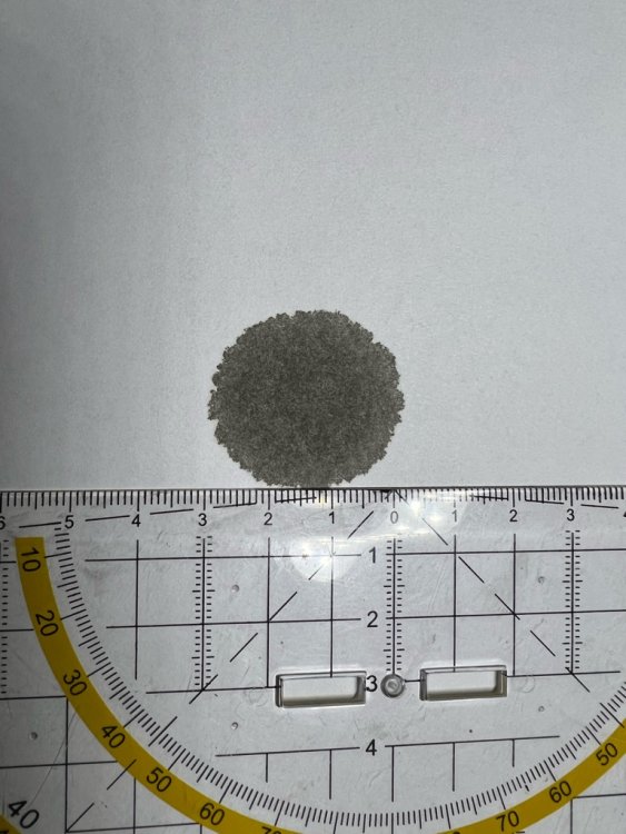

dne 7. 12. 2021 ob 11:11 je Hixxy napisal:
Evo še mojih 5 centov.
Olje je Ravenol
Olje je bilo vzeto včeraj, 18:40 tako da ni še 24 ur
Prosim za komentar.
Gre pa to olje drug teden ven in noter gre Motul EFE X-Clean
Vsekakor pa bom spet dal dotično olje na analizo :)
Hvala že vnaprej
1870075647_ImagefromiOS(2).thumb.jpg.393a99326c388230ac22696df9745a05.jpg2089014656_ImagefromiOS(3).thumb.jpg.7f620be22f26fe6d67f094ec6ae02eba.jpgScreenshot.png.adaf6a93960fa05aa8f5a02c97f25d0a.png
Hmh, tvoj vzorec ne zgleda prav obetavno, dobro je to da ni videt goriva v olju, vsaj zaenkrat.
Glede nečistoč pa je olje na koncu.
Predvidevam da je "Problem" teh SkyactiveD motorjev v EGRju oz. v sajah, ki močno onesnažijo olje. Kot smo videli na vzorcih in na parih laboratorijskih analizah je olje poleg nafte še močno onesnaženo z sajami🤔
Bi blo fajn probat odklopit, oz. Zbrisat Egr in videt rezultat, sem skoraj 100% da bi olje glede nečistoč boljše zgledalo in dalj zdržalo.

pred 17 minutami je Aless napisal:
Ali pa je ravno to olje Ravenol bolj dovzetni za to.🤔
Pri mojem prejšnjem olju Motul  se mi zdi, da ni bilo toliko teh saj noter. Pa tudi je boljše izgledalo na sploh kot tole Ravenol pri obeh, ki ga imamo trenutno noter.
pred 18 minutami je Alex napisal:
Od tvojega Motula je verjetno bilo prevoženih kar nekaj km, saje pa so se medtem pridno nalagale tudi v EGR. 😞
Predpostavljam, da se intenzivnost nalaganja saj z debelejšimi oblogami samo še povečuje (bolj ko je zamašeno, slabši je odvod izpuhov). Verjetno bi bilo zato smiselno te saje čistiti na vsakih 50.000 km, razen če gre za avto trgovskega potnika (dolge razdalje), saj vidimo posledice: uničevanje olja (posledično slabše mazanje, mašenje sita, ..) in pospešeno uničevanje DPF.
Ali pa je zgolj za vse to kar se naprej dogaja, bolj ali manj krivda na injektorjih.  Ok, so še druge komponente MAF ipd...ampak, če recimo 1 injekotr ne dela dobro, bo malo bolj kadilo in se nalagalo to bogve kam vse. Zato pa mogoče eni nimajo težav drugi pa.
Jaz recimo preventivno dajem vsako toliko tankov notri kak aditiv za to, zaenkrat trkam. Ni pa nujno, da to seveda reši vse.

pred 2 minutama je Janez007 napisal:
Niti ne. Prevoženih je okoli 6500 km od menjave motula, ki sem ga zamenjal na 10000 km. Sedaj ima avto 62000 km. Tudi, ko že sedaj vzamem šipko ven in jo obrišem v krpo je olje opazno bolj črno kot je bil Motul po prevoženih 10000 kilometrih. Kot sem že napisal, naslednje gre not olje Mobil.
Pa bomo lahko direktno primerjali. 🤔

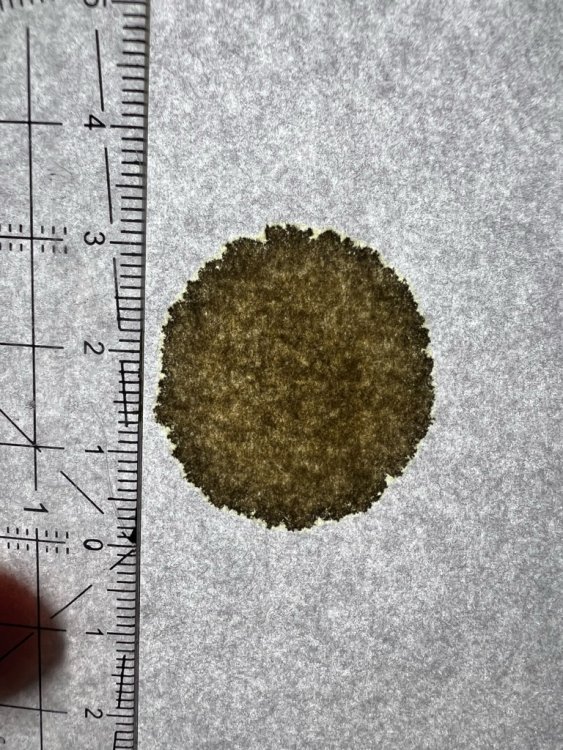

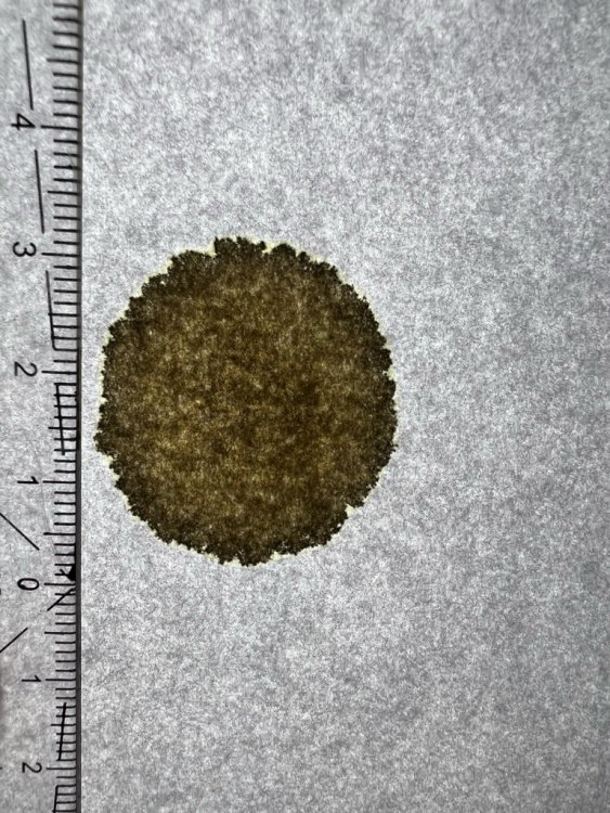

Evo moje slike Mazda cx-5, 65.000 KM, cca 15.000 od menjave, vzorec stal 36 ur do slikanja
Danes sledi menjava
Avto je pri Ferku, in mu menjavajo Olje motorja, menjalnika,.. in filtre.
Zanimivo je koliko nečistoč nas ima večinoma.
