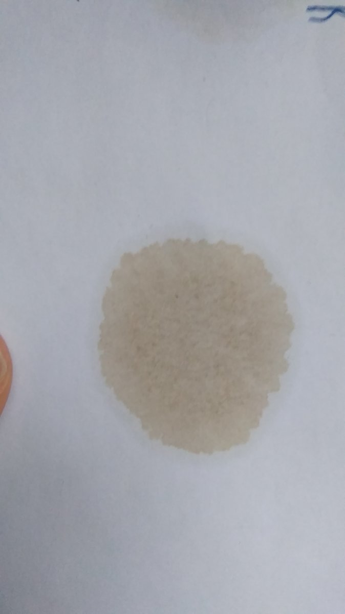

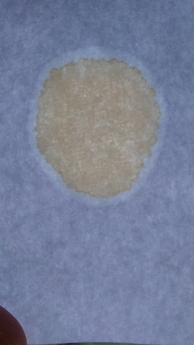

Gre za Mazdo 3 G120, olje zamenjano na uradnem servisu pred cca 8.000 km, do menjave olja še 30%. Veliko kratkih voženj.
Slikano na okenski šipi:
Slikano na mizi pri dnevni svetlobi:
@Janez007glede na to da imaš veliko kratkih voženj je vzorec odličen.
Zanimivo da ni zaznati čisto nič goriva v olju, kljub kratkim razdaljam.
Glede nečistoč se sicer že malo opazi da je olje nekaj oddelalo, ampak mislim da bo zdržalo do 15kkm.

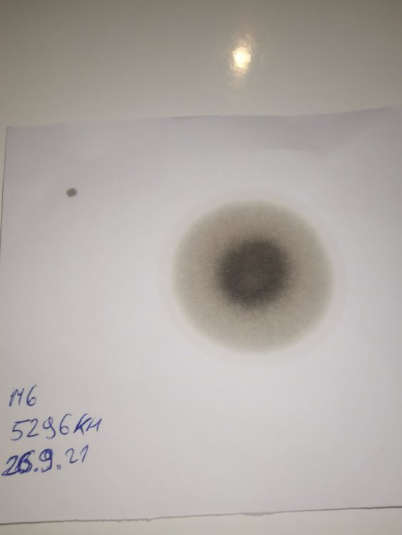

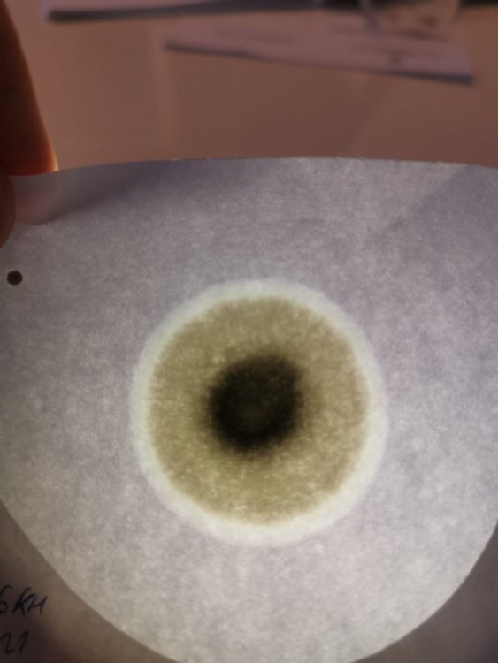

Novih 1000km je narejenih, na vzorcu ni nekih sprememb, jedro je za oddtenek temnejše, pa malenkost več goriva.
Olje ima prevoženih 5296km oz. 69 motour.
Do 6000km ga bom pustil v avtu, pol pa menjam. Računam da čez kak mesec dni dobi novo olje. 😎
2008 Mazda 6
2004 Mazda 3
Hm zanimivo, je res treba slika 24h po odvzemu, drugace se vse pokvari. Tule mam zdej 92h star vzorec, pa je bencina 2x vec videt k ga je blo po 24h
Ja zato pa je pomembno da se vzorec ocenjuje čez 24ur, ker se takrat optimalno razlije olje. Če gledamo vzorec prej bo kazalo manj, če pa ga gledamo kasneje bo pa pokazalo več goriva.

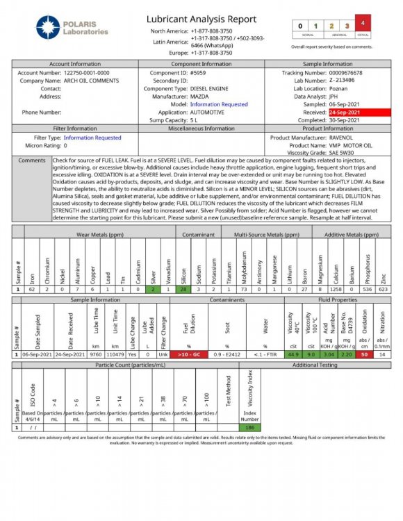

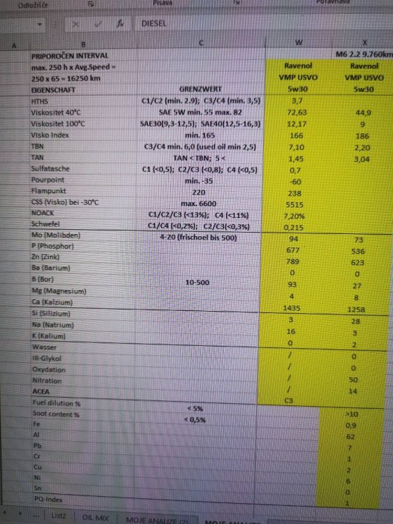

Evo z dovoljenjem @Hixxy objavljam analizo njegovega rabljenega olja Ravenol VMP 5w30 iz njegove Mazde 6 2.2 SkyactiveD. Avto ima prevoženih 110kkm.
Olje je bilo v uporabi 9760km. O samem režimu vožnje bo več povedal Hixxy.
Zdaj pa bom malo podrobneje opisal analizo in jo primerjal z analizo svežega olja, za boljšo preglednost prilagam primerjavo analize v Excelu.
Prvo vidimo da sta KV40 in KV100 viskoznosti zelo padle, to se je zgodilo zaradi večje količine goriva (nafte) v olju. Zaradi nafte je olje tudi izgubilo svojo deklarirano viskoznost in tako ima rabljeno olje zdaj viskoznosti olja specifikacij 0W20.
Kot drugo pri analizi je vrednost TAN (kisline) večja od TBN (bazno število), kar pomeni da je v olju več kislin in olje več ne more teh nevtralizirati. Se pravi je olje odslužilo-
Aditivi so se tudi precej zmanjšali, ampak to je normalno in pričakovano da se porabljajo, ker tako opravljajo svojo funkcijo.
Malo je povečan Si (silicij) ampak v mejah normale, to je lahko več vožnje po prašnatem terenu, ali pa samo nečistoča pri jemanju vzorca, ni pa še nič kritičnega.
Povečana je tudi Oksidacija, kar tudi nakazuje da je olje odslužilo.
Naslednji podatek v analizi je vsebnost goriva (fuel dilution) je v tem primeru več kot 10%!!! Kar je eden od dveh problemov te analize in tega motorja.
Glede goriva v olju sta največkrat kriva vožnja na kratke razdalje, prekinjene regeneracije in slabi injektorji ki spuščajo gorivo v valje tudi ko ni treba.
Drugi problem pa je povečana vsebnost saj v olju (soot content) v tem primeru je 0,9%.
Te saje pravtako prispevajo k večji obrabi materiala in k zgoščevanju olja, posledično oljne usedline... če navežem te saje na viskoznost, bi to olje ob manjšem procentu saj bilo še redkejše, kar pa tudi ni ok.
Te saje so večinoma posledica EGRja, če motor bolj dimi pride večja količina dima skozi egr nazaj v zgorevalno komoro in se ostanki zmešajo v olje.
Naslednje je obraba materiala v motorju, železo (Fe) je v tem primeru 62ppm/ cca10kkm, kar je še v mejah normale, ampak lahko bi bilo boljše.
Ostala obraba materialov je nevpadljiva in je v mejah normale, bp.
Za zaključek bi povedal da je olje pri teh kilometrih zanič, je že čist na koncu in več kot 10kkm nikakor ne bi delal!

Zanimivo, da je to olje pri teh kilometrih totalno zanič, pa je kao "med boljšimi". 🤔 Se pravi, da naslednjo menjavo pri meni odpade.
Jaz bom poskusil naslednjič z Mobilom. Če ne bo niti to v redu, bom prešaltal na olivno. 🤔
Aless, a obstaja sploh kako olje za naše dizle, ki bi normalno zdržalo vsaj 10 Kkm? Sedaj mi je jasno, zakaj gredo nekateri motorji v maloro, ko delajo servise(menjavo olja) na 15Kkm.
Sej bi jaz dal analizo MOBIL ESP 1 sam se bojim haha 😆
Popravljeno od TiEn
@AlexJa odvisno je tudi od avta do avta, novejši avti vsi zelo obremenjujejo olje DPF,EGR...ampak Mazde so res ubijalske s tem gorivom, večina analiz od Mazd je z povečanim gorivom v olju.
Načeloma do 10kkm olja še nekak zdržijo, so pa ponavadi že na meji užitnega. 20kkm intervale pa itak odsvetujem vsem ki jim je kaj mar do svojega avta.
Glede samih olj pa je treba sprobat z analizo pa vidiš katero olje se bolje obnese. Mobil1 ESP je tudi zelo dobro olje, probaj pa boš videl.
Pri meni se je zaenkrat Motul EFE izkazal, trenutno imam pa Mazdino olje z dodatkom AR9100 in bom zdaj v kratkem naredil analizo pri 6000km, da vidim kako je stanje v primerjavi z Motul EFE.
Sem imel v planu menjat olje zdaj pri 6kkm ker bo nato avto pol leta več ali manj stal in bi raje videl če je sveže olje v motorju, ampak bom videl kakse bom odločil, mogoče pa bom počakal do drugega leta da naredim 10kkm.

Fantje jst vsem priporočam analizo olja, če ne drugega da vidite kje ste.
Kar se tiče same vožnje, so bile dolge razdalje, so bile kratke, trudil sem se, da regeneracij nisem prekinjal. Sumim, da mi je ravno pri mehaniku izvajalo regeneracijo (od tu potem nafta v olju, ker na slikanju samega vzorca nafte ni bilo toliko).
Vsekakor pa bom sedanje olje (isto ravenol) menjal na 5k, naslednjič dam motul, katerega bom nato spet menjal na 5k, vsekakor pa spet pošljem oboje na analizo.
Če bo še vedno veliko nafte v olju je naslednji korak pregled injektorjev in nato naprej. @Aless res hvala in če boš kaj v naših krajih ti piva ne uide!

@Hixxy Pri 5kkm naredi test z kapljičnim vzorcem pa bomo približno videli kako gre olje, ali pa pri teh km potegneš 1dc olja ven skoz odprtino šipke od olja in daš na analizo. Drgač pri tebi mislim da bi 7-8kkm interval moral it skoz z nekimi normalnimi vrednostmi.
Ja možno je tudi da se je glih takrat izvajala regeneracija in se ni dokončala in si dobil več goriva, čeprav več kot 10% je že dosti da bi bilo samo od ene regeneracije.

Shell Helix Ultra 5w30  to je tudi za Honda dizle prvo olje, tako da je zgleda za haponce to olje ok....smo pa spet na tem, kar smo že večkrat govorili....menjava olja na 10k km👍, vse ostalo je bolj kot ne ubijanje motorja....na dolgi rok.
 Bravo, čudovita analiza.
Mene pa zanima tole:
1. @Hixxy, Ali je po 10 tisoč prevoženih, tisti dinamični % interval v avtu, kazal koliko? 0, 10%, 40%?
2.Glede na to, da je bilo toliko goriva v olju, ali je slučajno kdo preveril na palčki, za koliko mm približno se je raven zvišala?
Ta dva podatka, bi bila za nas ostale uporabnike zelo dobrodošla. Prvič, bi na palčki že videl, približno kritično mejo nafte v olju, kot drugo pa tisti procent me zanima, koliko točen je oz kaj sploh meri.
@Aless, kakšen dodatek imaš to v olju? Koliko se ga dozira? Ali je to kaj podobno tistemu od metabonda? Znanec mi je pred časom omenil, da bogvari kaj notri zlivat, da je olje že tako da ima vse...ampak ne vem če je res tako :)
Popravljeno od SpEkTr
Kazalo je 10%
Palčke nisem preverjal, bom pa rekel naslednjič pri mehaniku še to slikal :)
