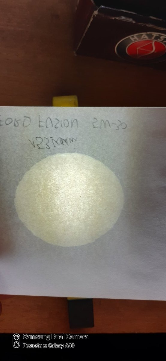

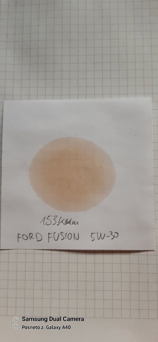

Še en vzorec od Forda Fusion. 1.6 16v. Olje bilo menjano cca 5Kkm nazaj. Avto ima prevoženih 153Kkm.
Olje je noter Ford 5w 30.

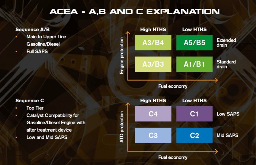

@scania
@godlike
V servisni je ali A3 ali A5😉
ACEA A5 olja imajo znižano HTHS viskoznost, se pravi so bolj ECO(znižanje porabe). Po domače malo redkejša so. 🥴
Sem pripel 2 sliki za hitro razlago API in ACEA specifikacij

Pravkar je Aless napisal:
@scania
@godlike

@FuManchuTop vzorec!
Olje je še kot novo, nobenih nečistoč, nič vode, nič goriva.
To olje v tem motorju in takim voznim režimom bo zdržalo bp 20kkm.👍
