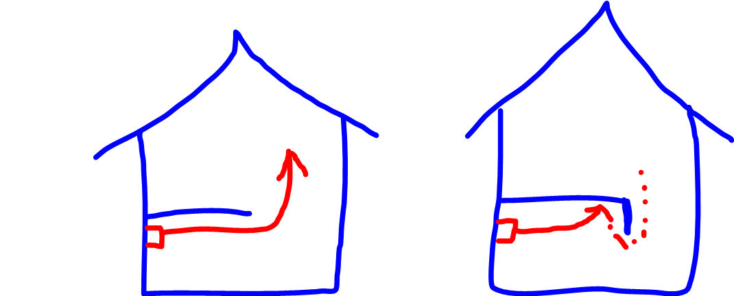

x-layer Napisano 25. september, 2025 Prijavi Napisano 25. september, 2025 pred 5 urami je Shrek napisal: Stopnišče Jaz sem dal na stopnišče takšno, ki ima dvojno loputo in lahko vsako loputo posebej usmeriš kam piha. Je pa res, da moraš imeti primeren prostor za montažo... Citiraj it's better to let someone think you're an idiot then to open your mouth and prove it
Mraušk Mčk Napisano 25. september, 2025 Prijavi Napisano 25. september, 2025 Janez 007 je že omenil težave s fiziko in mu dam zelo prav. Topel zrak je strašno težko spravit dol s pod stropa že v eni etaži, kaj šele čez dve etaži. Enako mrzlega ne spraviš gor na noben način. Sprobano. Razen na silo s kakšnim dodatnim (glasnim) ventilatorjem, tudi to sem že počel v eni zidanici. Tudi dve loputi ne verjamem da delata čudeže (imam in v bistvu ne rabim). Tudi če našopaš ventilator klime do konca. Ogrevanje s klimo ima moteč stranski učinek - zvok. Od 5ih stopenj imam maksimalno na drugi. Bratec je hotel klimo za gretje v dnevni sobi - le ta je v dveh etažah vendar en odprt prostor. Predlagal sem mu pozicijo klime 2m od tal. Ko je prišel majstor, je to zmontiral precej blizu 4,5 m visokega stropa in od gretja spodaj ni bilo nič. Hladi pa vredu. Gretje ali hlajenje, vsaka etaža svojo klimo. 2 1 Citiraj The only aproved cure for too much fun is three much fun!

Jaka32 Napisano 26. september, 2025 Prijavi Napisano 26. september, 2025 pred 19 urami je Shrek napisal: Če na način leve slike daš klimo za hlajenje v zgornjo etažo, bo učinek hlajenja zadovoljiv za spodnjo etažo? Tako imam jaz in sem letos bil vec kot zadovoljen. Luknjo v stropu imam 3 x 1 m in ravno nad to luknjo 4m stran, imam montirano klimo. Tako da ce jo usmerim malce pod strop, cisto lepo mrzel zrak pada na stopnice in v spodnje nadstropje. Spodaj imam 60 m2 brez vrat, samo en prehod v dnevno. Ki pa se je tudi ohladila, ceprav cel dan nabija sonce vanjo od 7. do 19. ure. No, bom sprobal sedaj z gretjem, ce bo slo. Ampak kot pravim, topel zrak se dviga, tako da zna biti problem. Porocam cez kak mesec dni. 1 Citiraj
