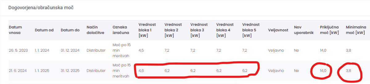

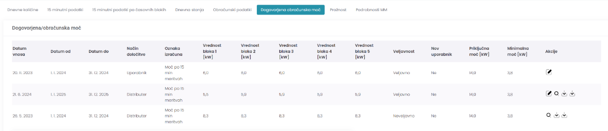

Operater mi je določil za posamezne bloke naslednje "dogovorjene obračunske moči":
Blok:  1         2        3        4        5
          4,6 ... 6,2 ... 6,2 ... 6,2 ... 6,2    kW

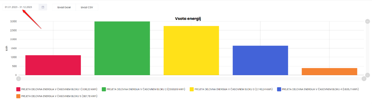

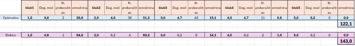

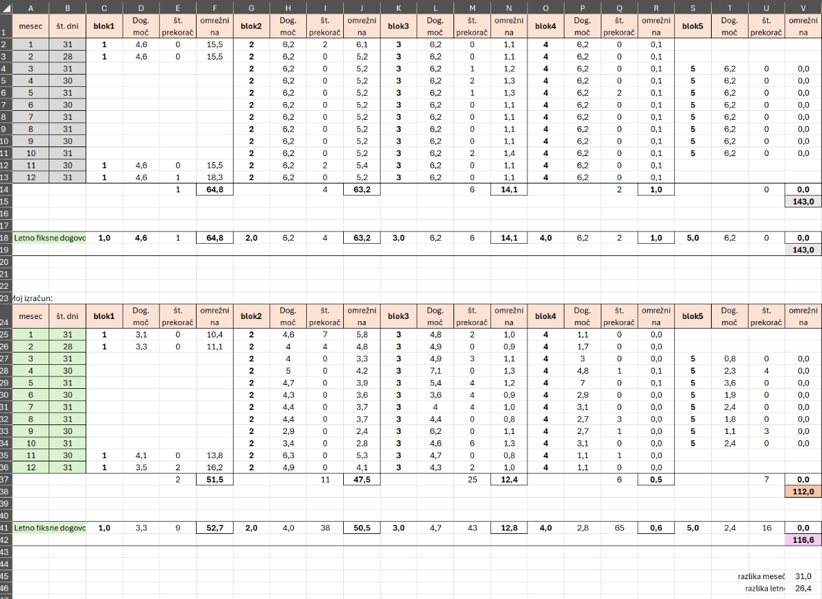

Na osnovi 35.040 meritev našega priključka sem z VBA proceduro izračunal optimalne obračunske moči - na letnem ali mesečnem nivoju ... letni prihranek cca. 30€ glede na predlog "dogovorjenih obračunskih moči" operaterja:
Blok:   1         2        3        4        5
           3,3 ... 4,0 ... 4,7 ... 2,8 ... 2,4   kW
Ko ugotavljam, kako mi je elektro določil drugačno "dogovorjeno obračunsko moč" ugotovim, da je ta "dogovorjena obračunska moč" le ni tako optimalna, kot sem si sam predstavljal, ker:
- se za posamezni blok izračuna na osnovi povprečja 3 največjih konic v tem bloku (2. odstavek 12. člena akta)
- je navzdol omejena na 27% priključne moči (pri meni 0,27 x 14 kW = 3,78 oziroma 3,8 kW (4. odstavek 12. člena akta)
- vsak naslednji blok ne sme imeti nižje dogovorjene obračunske moči, kot prejšnji (10. odstavek 12. člena akta)
Omrežnina za moč (del omrežnine se zaračuna tudi za porabljeno energijo) se izračuna na osnovi enačbe iz 15. člena akta (del glede na dogovorjeno moč + del zaradi prekoračitev - kazen).
Sedaj moram izračun popraviti z zgoraj naštetimi omejitvami ... izplen optimizacije bo bistveno nižji od prvotnega izračunanega prihranka cca 30 €.

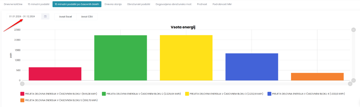

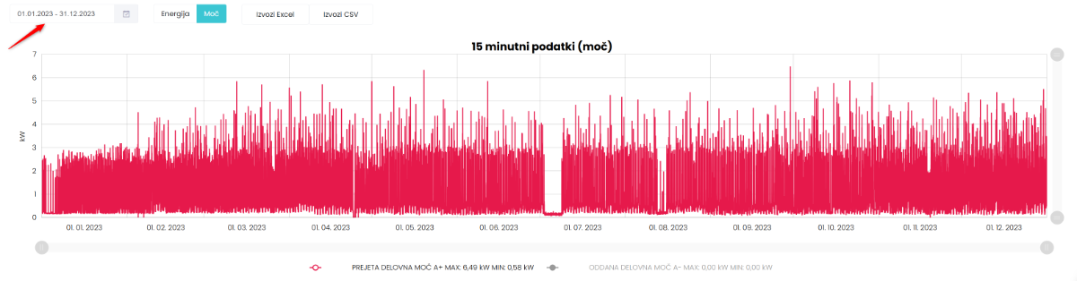

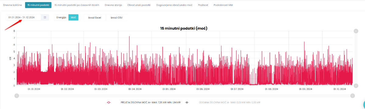

Podatki Moj elektro:

Tabela rezultatov primerjave med predlagano obračunsko močjo elektra in mojim izračunom (mesečno, letno):

Kje pa lahko pogledamo kakšno imamo dogovorjeno obračunsko moč?
Do zdaj se še nisem z nobenim nič dogovoril... Imam 3x25 A varovalke.
Gen-i.
Popravljeno od Jaka32
Te podatke dobiš od elektro distributerja, ki ima omrežje (in ne od prodajalca, sam imam npr. pri Petrol-u in teh podatkov ne vidim), torej bi moral imeti dostop do Elektro Gorenjske, ki je v mojem koncu distributer (ali je to dostopno preko net-a ali si moraš usvtariti kakšen account?)? aha sem našel -> http://www.mojelektro.si/?trk=public-post_share-update_update-text

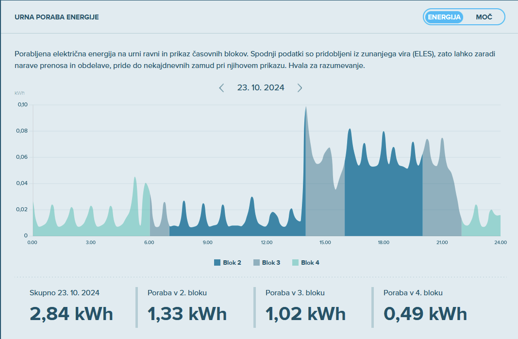

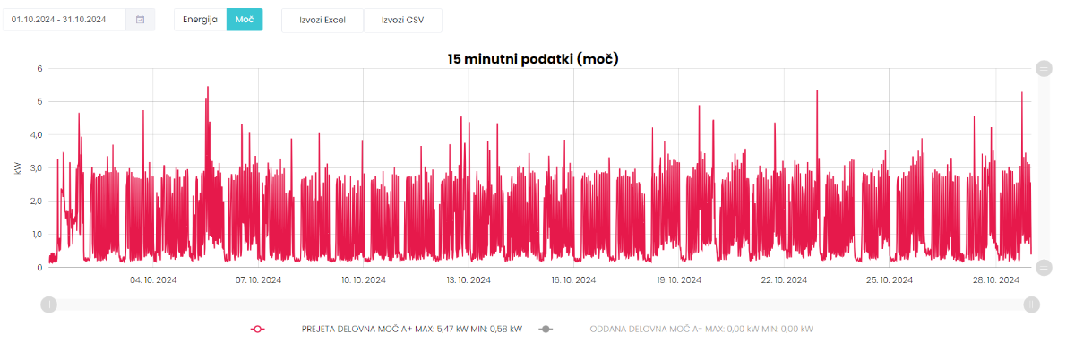

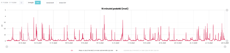

No, nihče še ni objavil 15 minutnih meritev iz moj elektro. Takole so moje špice za lani in letos ter poraba po blokih. Na podlagi lanskih meritev sem dal za letos vse bloke na 6 kW. Sem pa zdaj videl, da so mi za drugo leto sami še za malenkost zbili moči. Super.

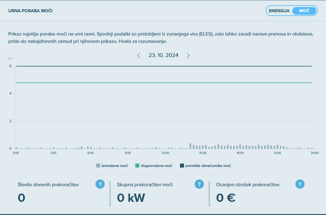

Jaz mam GENI pa mam samo prikaz porabe moči(oziroma ne znam pogledat 15minutno porabo 🙃),.. so mi pa iz 6kw mi dali na 4.8kw., po porabi sem nekje tam tam z Septembrom, me zanima kaka bo razlika pri ceni.
@Tilen5, vidiš samo na portalu "Moj elektro" - povezava do podatkov 5-ih operaterjev distribucijskih omrežij.
Sicer pa sem zase izračunal, da bi bila razlika med optimalno "dogovorjeno obračunsko močjo" in tisto, ki mi jo je določil operater kot povprečje 3 konic, v mojem primeru slabih 25 € z DDV - v celem letu. Če bi se mi dalo in bi mesečno zahteval spremembe, pa še nekaj evrov več.

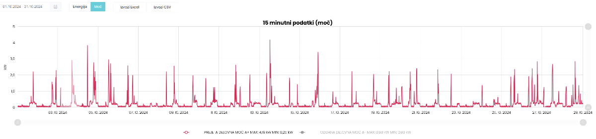

Evo tko imam jaz
Popravljeno od Tilen5
Ene par dni je bla mal višja poraba, načeloma pa ne prsežem 3kWh
