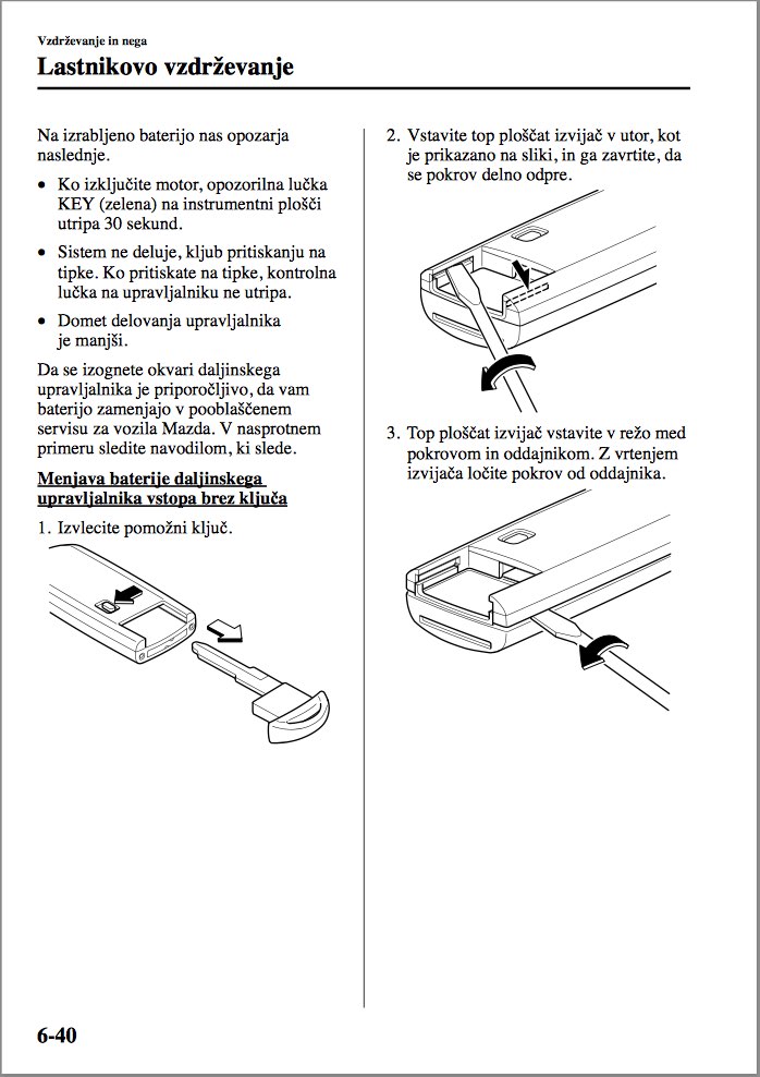

kseb Napisano 10. november, 2016 Prijavi Deli Napisano 10. november, 2016 ?e vpra?anje, a je morda dal montirat prednje senzorje ali kamero spredaj? Nekam dolg nos ima in upam da ?ena ne bo preve? naslanjala Sprednje senzorje so vgradili pri poobla??encu ob nakupu avta, ?e pred prevzemom. Gre za M3 G120, attraction. Cena je bila enih 250-280 EUR, po spominu. Vgradnje niso ra?unali. Senzorji so originalni, pa prebarvali so jih v barvo avta. Imajo pa nekoliko druga?en zvok od zadnjih in mogo?e jih je izklju?iti z gumbom. Me pa zanima nekaj drugega, ?e je komu poznano.Pri?iga se opozorilo za slabo baterijo v daljincu. Lahko baterijo menjam sam, ali moram na servis. Je komu poznano kako se zamenja? Hvala in lp Citiraj Povezava do vsebine Deli na druge strani Več načinov deljenja...
kseb Napisano 10. november, 2016 Prijavi Deli Napisano 10. november, 2016 Sem prehitro spra?eval. Na youtubu je ve? film?kov.Baterija je pa CD 2025, 3V. ?e bo kdo potreboval: https://www.youtube.com/watch?v=a5fKMTqfki4 lp Citiraj Povezava do vsebine Deli na druge strani Več načinov deljenja...

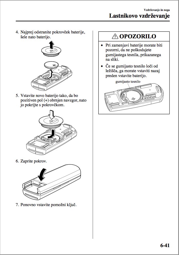

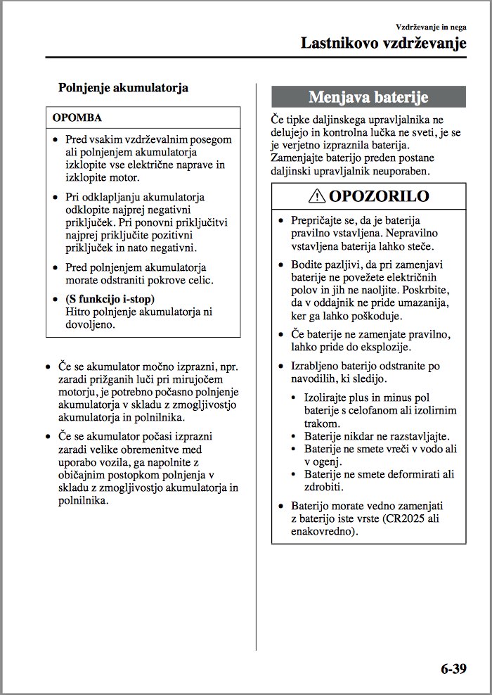

Jest Napisano 10. november, 2016 Prijavi Deli Napisano 10. november, 2016 Me pa zanima nekaj drugega, ?e je komu poznano.Pri?iga se opozorilo za slabo baterijo v daljincu. Lahko baterijo menjam sam, ali moram na servis. Je komu poznano kako se zamenja? Hvala in lp Seveda lahko baterijo sam menjas... Celo v prirocniku je na strani 6-39opisan postopek ... >> http://www.mazda.si/kupujem-imam/lastnosti-izdelka-and-prirocniki/ ... Baterija je CR-2025 EDIT... medtem, ko sem dodajal slike, si izgleda ze sam nasel navodila Citiraj lp Thomas mazda CX-60 PHEV327 AWD AT Homura Povezava do vsebine Deli na druge strani Več načinov deljenja...
kseb Napisano 11. november, 2016 Prijavi Deli Napisano 11. november, 2016 Ja, hvala.Priro?nika nisem gledal, se nisem spomnil.Mogo?e pa pride prav ?e komu. lp Citiraj Povezava do vsebine Deli na druge strani Več načinov deljenja...
