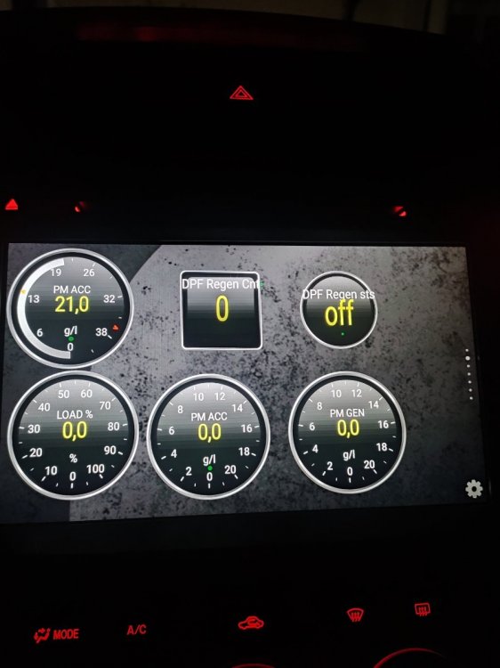

Kaj to pomeni? Da ga ne bo več? 🤔 A ga je snel dol in tako ugotovil?
Preko obdja je prebral podatke, fizicno bomo pa tudi kmal vidli v kakem stanju je
Me zanima na podlagi katerih podatkov je ugotovil, da je fuc.
Sicer pa, daš drug vložek notri in piči dalje.

tukaj bi bilo treba še sonde preverit, ker možno, da se je zabasal zaradi neustreznega delovanja sond, egr, injektorji. Pri teh km bi bilo smiselno vse to preverit. Ampak to bi jaz... drugače je pa samo predlog.
pred 48 minutami je Janez007 napisal:
Z obema se strinjam. Zgolj en podatek "pid DPF_PM_DSD ne pade na nič ampak mi ostane na 0,2g/l" še ne pomeni, da je fuč DPF.
Nisem strokovnjak, ampak sam bi se lotil nekako takole:

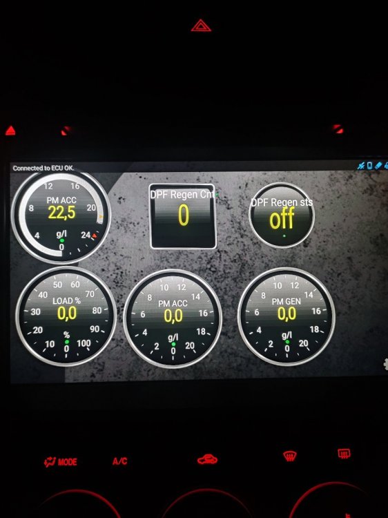

Res je, vidu je po parametrih, ko je prklopu na računalnik, zadnje regeneracije so ble že na 80km. Kak je fizično bom pa vidu jutr

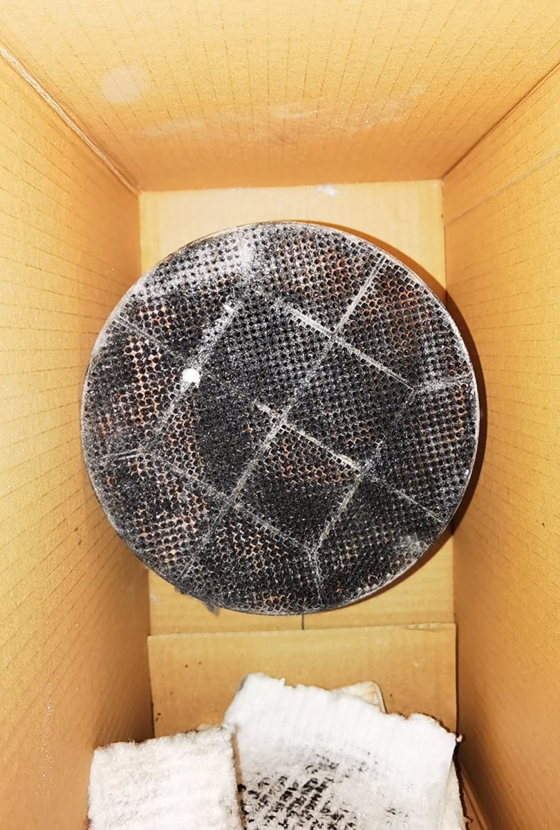

Si kar tudi odstranil?
@DeeyanTa tvoj DPF še ne izgleda glih zabasan. Kake si pa imel vrednosti na OBDju??? kolk je bil pid DPF_PM_DSD in DPF_DP po regeneracijiu??
Menim da ta tvoj DPF ni krivec za težave, ker zabasani filtri zgledajo dost slabše.

pred 5 urami je mazdaman napisal:
Ne meči ga vstran, mogoče še ga boš rabil.
Ne bom, je spravljen na varno :)
Ne, ne, sej nism reku, da je DPF krivec... js bolj ciljam na EGRja in pa kratke relacije.
Avto veliko lepše lavfa + poraba se je zmanjšala za cca. 1l.
Za PID mi je povedu, ampak sm že pozabu, čez 14 dni mam kontrolo, pa javim
