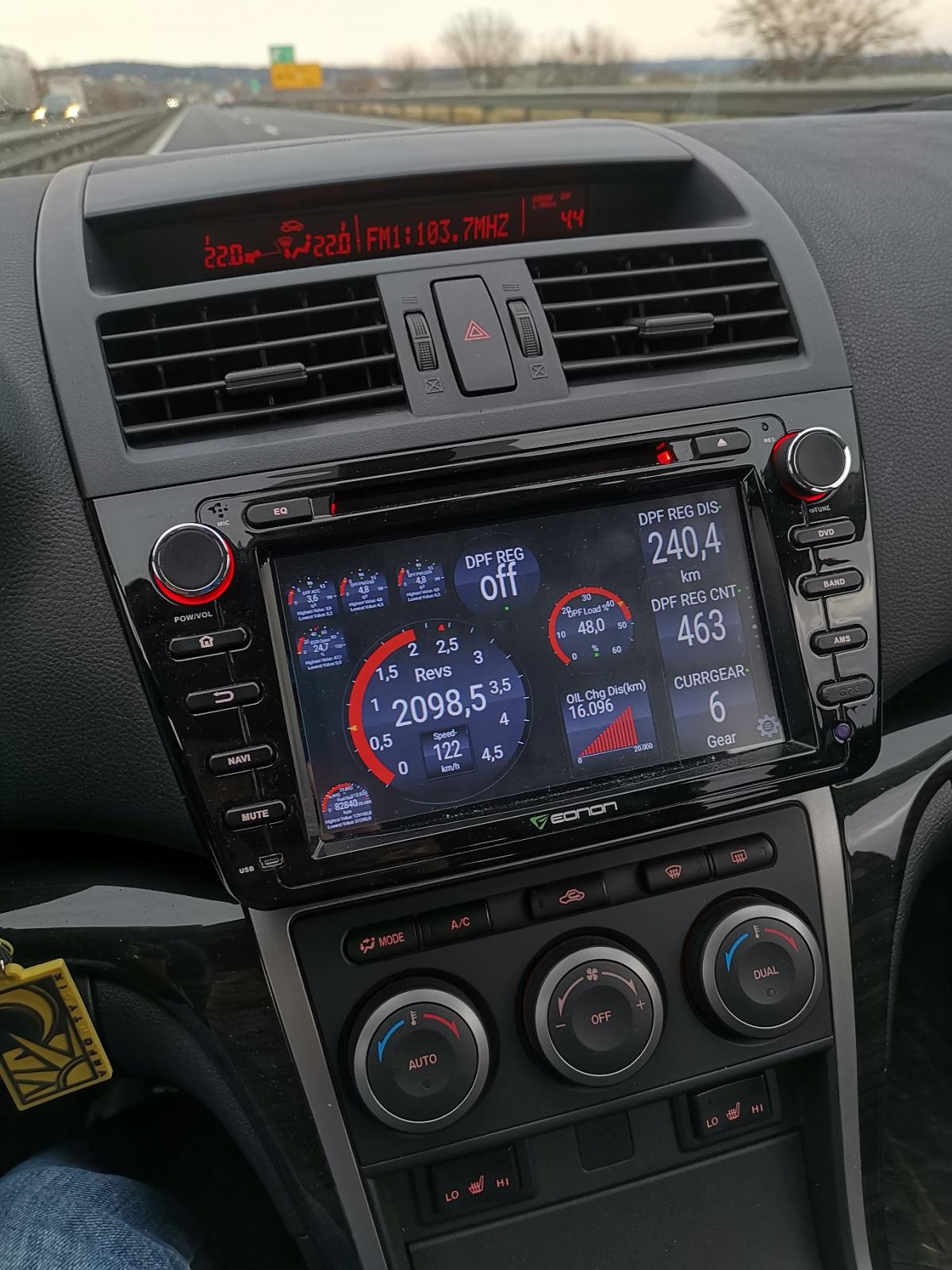

Za vikend sem imel moznost da sprobam ta OBD2 adapter na moji sedmici in dela lepo. Sem uvozil par PIDov za DPF regeneracijo ON/OFF, DPF Load ter DPF last regeneration  distance.
Nisem uspel narediti screenshoot, bom probal drugic. Vglavnem, regenracija se je zacela, pri 49,6% DPF Load ter pri 461 km DPF last regeneration distance.
Zakljucila se je v zirka 10 min pri 473 km +/-par km.
DPF load je padel na 0,3 %. Super zadeva, ampak moram si malo ustimat prikaz.
Vrednost PIDa Regeneration ON/OFF je pri avtomatski regeneraciji poskocila iz 0 na 2.
Sem nalozil se app za Torque Pro Mazda Skyactive -D PIDs, nisem se uspel sprobat, baje da dela.
Zgleda da je moj DPF ?e v dobri kondiciji, zadnje 2 regeneraciji je bil interval okrog 250km, kar je za 2.0 dizla baje zelo dobro.

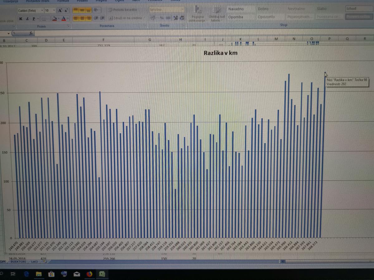

Evo dans se je pri meni izvajala regeneracija pri rekordnih prevo?enih 282km, kar je odli?no za 2.0 dizla.
Predvidevam da je Dpf filter v top formi.
