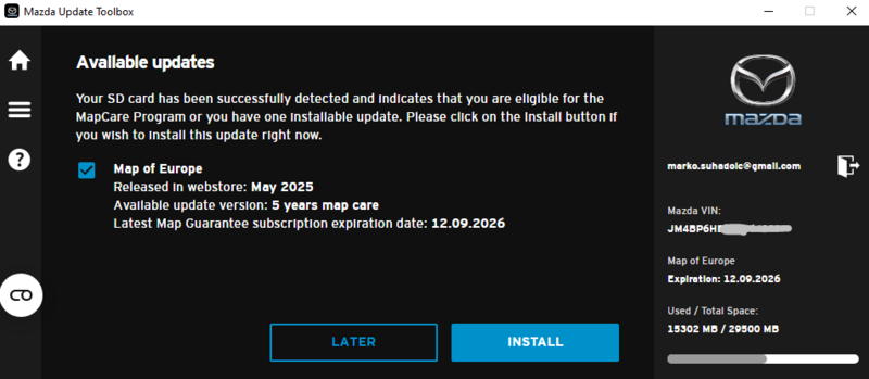

Tukaj se vidi, da je kartica vezana na VIN, ce jo zelis posodabljati...

?e sem prav videl ima moja Mazda CX-30 5 letno brezpla?no posodabljanje kartografije.
Kot kaze je res tako >> https://mazda.welcome.naviextras.com/home.php?lang=sl
Izgleda se infotainment sedaj imenuje Mazda Connect... pri starejsih modelih pa je MZD Connect ... in pri prvem je 5 letno posdoabljanje, pri drugem (starejsi modeli) pa samo 3 letno ...
