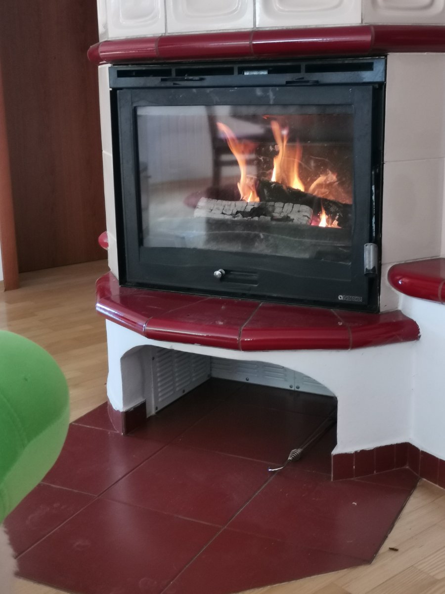

Še bo motorka pela,komaj čakam da pride 15 kubikov drv da grem tudi jaz z kilami dol. Je zelo dobro za zdravje da se malo razgibam, zgubim približno 20 dkg na kubik.Drva pa se delajo pozimi ali jeseni za dve zimi naprej
