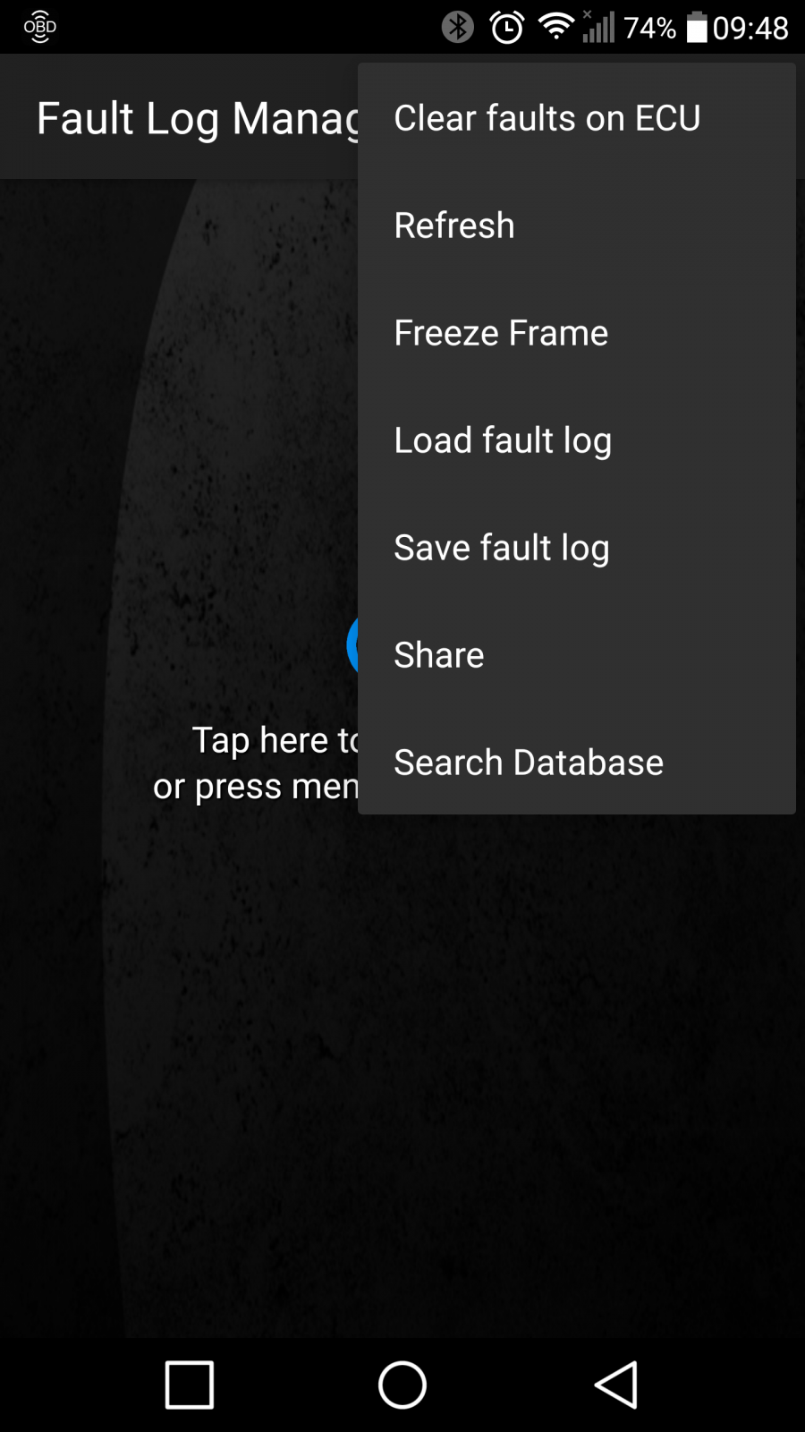

Frize frame data se da ven potegnit?
Ja ima? v Torque to opcijo, klikne? na Fault Codes, nato tri pikice zgoraj desno in nato izbere? Freeze Frame.

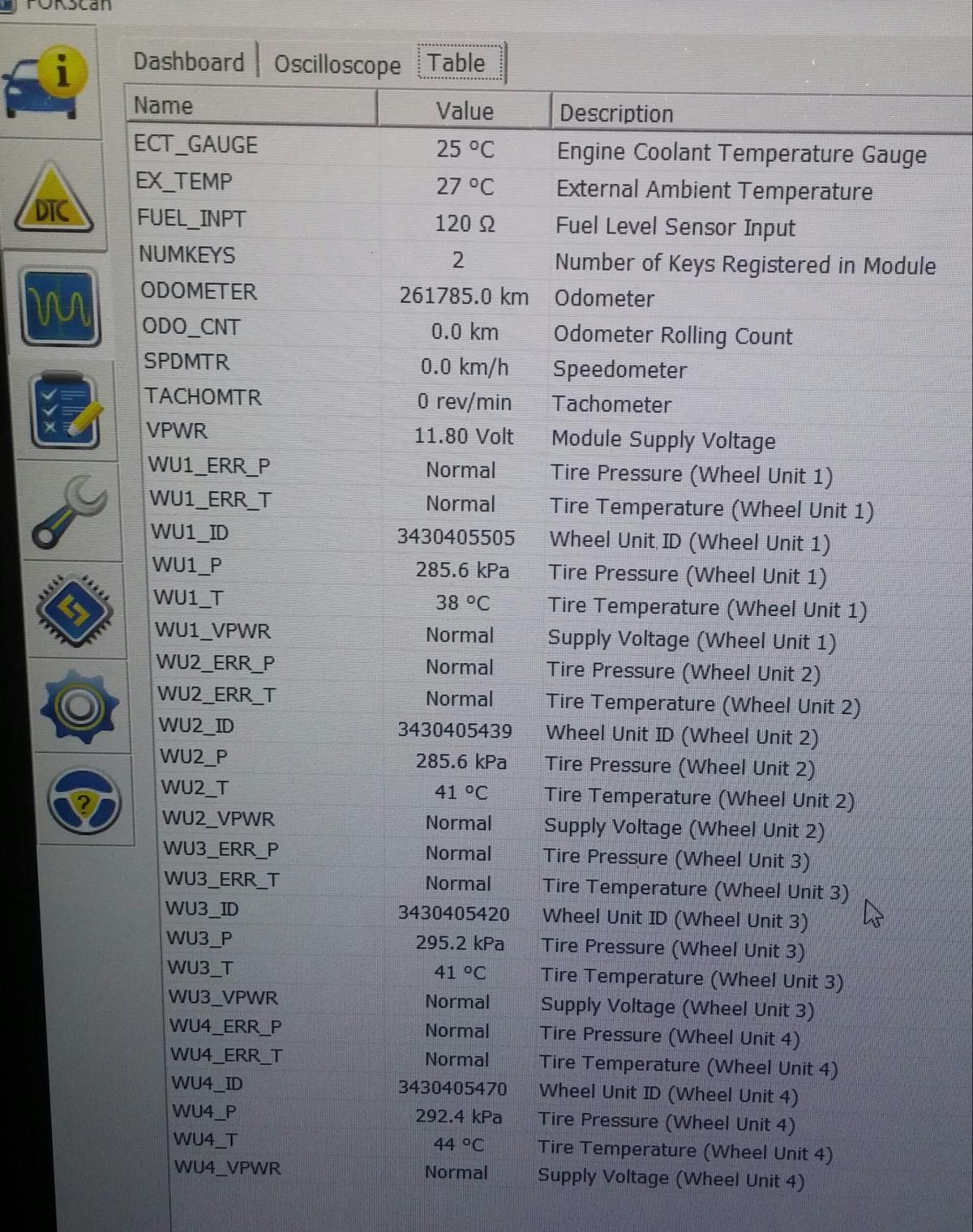

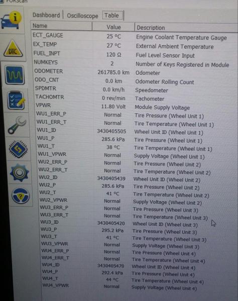

A za pnevmatike ti delajo??
Ker jst mal sumim da Torque ne preklaplja med HS-CAN in MS-CAN, ker TPMS za gume je na MS-CANu.
2008 Mazda 6
2004 Mazda 3
Ja mi deluje. Oboje, temperatura in tlak, ?e bo? gledal preko mojih PID-ov je zaporedje obrnjeno, torej tire1 in tire2 sta zadnji leva in desna.
Mogo?e je pa te?ava v obd-ju ?e ti ne ka?e.
V OBD vmesniku ne  more biti te?ava ker se mi prek Forscana poka?e vse podatke senzorjev v gumah, ?e stanje baterije senzorja (glej zgoraj prilo?eno sliko).
Sem pogledal tudi tvoje PIDe za gume in ima? enake kot jst. Edino ?e so v M6 L2008 dali druga?ne senzorje.
Moral bi si vzeti ?as in poskusiti posnifati podatke ki gredo prek Forscana in obdja.

Hmh, mo?no tud, ?udi me to da za Forscanom mi vse poka?e z Torque pa ne, predvidevam da je bolj te?ava v Torque PIDih, ker sem na?el tudi PIDe za RX8 in so idji ?ist drugi.
