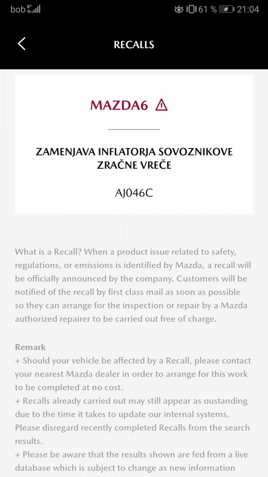

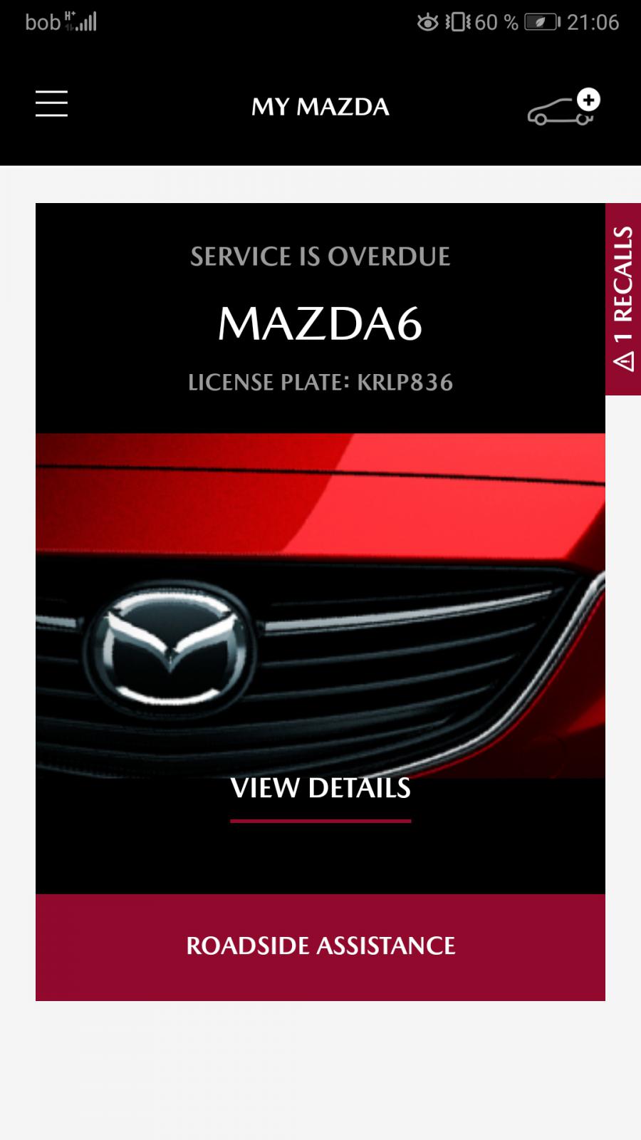

Sam imam GH 2010 FL in mi tudi ?kripa sede?. Se lahko kje preveri pretekle vpoklice?
Da bi preveril, ?e je prej?nji lastnik ?e imel vpoklic za ta problem?
Pejd na servis, ti bodo tam preverili.
2008 Mazda 6
2004 Mazda 3
Lahko pokli?e?, pa pove? ?tevilko ?asije, ne rabi? niti hodit.
