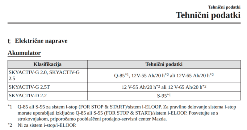

Janez007 Napisano 1. november, 2023 Prijavi Napisano 1. november, 2023 (urejeno) Akumulatorja v naših bencinskih Mazdah Skyactiv G165 in G120 letnik 2018 so sedaj stari že dobrih 5 let in počasi gledam za novimi. Izmeril sem dimenzijo originalnega (verjetno Panasonic 65Ah ... sklepam glede na filmček iz Youtuba) in je cca 23 cm (dolžina) x 17 cm (širina) x 20 cm (višina) ter ima namestitev priključkov D+. Po podatkih iz navodil, naj bi imeli akumulatorji za i-stop oznako Q85. Ko prebiram forume, so vse znamke akumulatorjev zanič, oziroma eni pljuvajo po teh, drugi pa iste zagovarjajo in pljuvajo po drugih ... 🙃 Katerega bi človek nabavil, da bo spet vsaj 5 let mir? YBX7005 (yuasa.co.uk) Yuasa YBX7005 Akumulator YUASA (7000) 12V 65Ah D+ JIS (carpro.si) https://www.varta-automotive.si/sl-si/izdelki/varta-blue-dynamic-efb/565-501-065 AKUMULATOR EXIDE 60AH START&STOP EFB EL604 (kruno.si) EXIDE 60AH START&STOP EFB EL604 "So, why is Mazda not using this type of battery for i-Stop? The main reason is that AGM batteries have a dislike for heat. Most AGM battery manufacturers recommend that the AGM battery stop charging (charging raises battery temperature) when it’s temperature reaches 49 degrees celcius!" Mazda SkyActiv i-Stop Car Battery Replacement | EFB Car Battery (Q85) - FastFix Car Battery Replacement Service Popravljeno 2. november, 2023 od Janez007 Citiraj
dvorjan Napisano 1. november, 2023 Prijavi Napisano 1. november, 2023 pred 4 minutami je Janez007 napisal: Katerega bi človek nabavil, da bo spet vsaj 5 let mir? Čim bolj svežega, da ne stoji že pri prodajalcu kakšno leto. 65 Ah, AGM ali gel. 3 Citiraj

Janez007 Napisano 1. november, 2023 Prijavi Napisano 1. november, 2023 (urejeno) pred 3 minutami je dvorjan napisal: Čim bolj svežega, da ne stoji že pri prodajalcu kakšno leto. 65 Ah, AGM ali gel. Ja, to itak. Bi pa rad bolj konkretno, kateri model akumulatorja in v kateri prodajalni. Popravljeno 1. november, 2023 od Janez007 Citiraj
scania Napisano 1. november, 2023 Avtor Prijavi Napisano 1. november, 2023 pred 5 minutami je Janez007 napisal: Ja, to itak. Bi pa rad bolj konkretno, kateri model akumulatorja in v kateri prodajalni. Na bivši firmi smo prisegali na exide. Za mazdo bi bil 604 oznaka. Kateri pa so na original servisih? 1 Citiraj
NevLado Napisano 1. november, 2023 Prijavi Napisano 1. november, 2023 pred 9 minutami je scania napisal: Na bivši firmi smo prisegali na exide. Za mazdo bi bil 604 oznaka. Kateri pa so na original servisih? Exide sem dobil original nadomestnega na Interclassu Jaz mislim, da boljši aku so tisti, ki so težji - logično, imajo notri več materiala. Včasih pred Mazdami sem vedno kupoval Topla - pa še to takšnega, ki je imel tekočino in sem kontroliral vsakoletno 2 Citiraj
dvorjan Napisano 1. november, 2023 Prijavi Napisano 1. november, 2023 Tudi v moji šestici je bil Exide. Trojka ima pa japonskega Yuasa. Konkreten predlog pa: Akumulator VARTA Silver dynamic 63Ah WWW.PRO-BAT.SI Akumulatorji za osebna vozila - širok nabor produktov po odličnih cenah. Preverite našo ponudbo akumulatorjev za osebna vozila in se... 1 Citiraj
Janez007 Napisano 1. november, 2023 Prijavi Napisano 1. november, 2023 (urejeno) pred 39 minutami je dvorjan napisal: Tudi v moji šestici je bil Exide. Trojka ima pa japonskega Yuasa. Konkreten predlog pa: Akumulator VARTA Silver dynamic 63Ah WWW.PRO-BAT.SI Akumulatorji za osebna vozila - širok nabor produktov po odličnih cenah. Preverite našo ponudbo akumulatorjev za osebna vozila in se... VARTA Silver Dynamic je vrhunski akumulator za vozila brez sistema start-stop. V 6-ki ni 3-ki sta enaka akumulatorja. Mazda 6 Mazda 3 Popravljeno 1. november, 2023 od Janez007 1 Citiraj
sportman333 Napisano 1. november, 2023 Prijavi Napisano 1. november, 2023 Yuasa....(to je mislim da prvovgradnja pri Hondi in Mazdi)... 1 Citiraj
