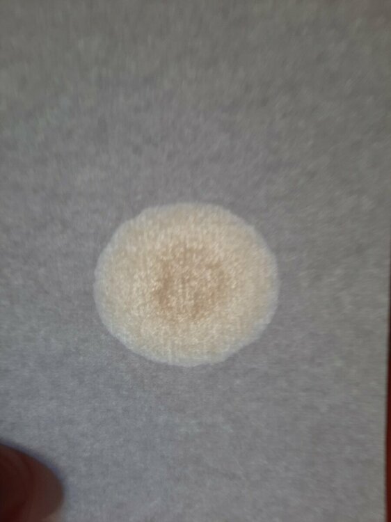

Hvala ti za napisano. Zadnje 4000km je bil dopust v Belgiji in Nizozemski in to je bla avtocesa 80%. Mene tudi to gorivo v olju malo skrbi. Drugače pa zelo pazim da se zraven teh kratkih vozenj opravi enkrat tedensko tura po avtocesti. Do servisa se bomo ziher naredli 2000km ker je vse polno na servisu za 14dni naprej, moram pa na uradnem naredit zaradi garancije. Vglavnem olje menjam v prvem prostem terminu, potem bom pa delal na 7500km samo olje oljno filter pa naj na servisu govorijo kaj hocejo, ziher je ziher.
Hja, malo čudno je to z tem gorivom, glede na režim vožnje ga ne bi smelo bit toliko.
Jaz bi naslednji interval malo spremljal in vzel kapljico npr. na 2.5kkm, 5kkm in 7.5kkm da dobiš orientacijo koliko se povečuje vsebnost goriva. Ali pa pošlješ olje na analizo v lab pa boš najbolj točno vedel koliko % goriva je v olju in kakšen je vpliv na obrabo.
Btw.: Probaj izbrskati info kako logiko ima Toyota z regeneracijami GPF filtra. Načeloma pa bi se po moje mogla izvajati pasivno na avtocesti.

Nimam pojma, samo me res čudi. Danes vzamem kapljico novega olja da vidim kak zgeda.
@scaniače hočeš bit 100% kolk je bencina in v kakem stanju je olje, pošlji 100ml olja na analizo v laboratorij.
Lahko je samo antifriz še.
Aja, pa ne delam nobene reklame, da ne bo spet kako drkanje🤪😉
To je res najboljše,laboratorij in si 100% ziher👍
Pomislil sem na to ,če bi bilo v olju ko je tako redko kaj takega,da pokaže na papirju kot bencin🤔

Evo se vzorec z mazde g165 prevozenih 97000km 4000km od servisa olje mazda 5w30. Zdaj se mi zdi tudi kar nekaj goriva v olju, hmmmm kaj pa ce imam nek čuden papir? Ker zdaj mi je pa že nekaj sumljivo. Hmmmm
@Aless prosim oceno. Hvala.
Popravljeno od scania
Toyotin vzorec na nov papir, in meni zgleda dosti bolje kot prej. @Aless mnenje prosim. Sem sprobal prejsnji papir na tiskalniku in malo razliva print, tak da sumim da je bila neka huda sorta papirja prej kriva. Sem pa danes se za ziher en muster od mazde nardil.
Ja meni tole zgleda boljše kot prej, čeprav se obroč goriva tudi tukaj vidi, ampak dosti tanjši kot prej.
Po analizi iz laba bomo videli kolko goriva je v resnici.
Zgleda da si imel prej nek čuden papir, če se je že pri tiskalniku razlivalo, pol ni bil vredu.
