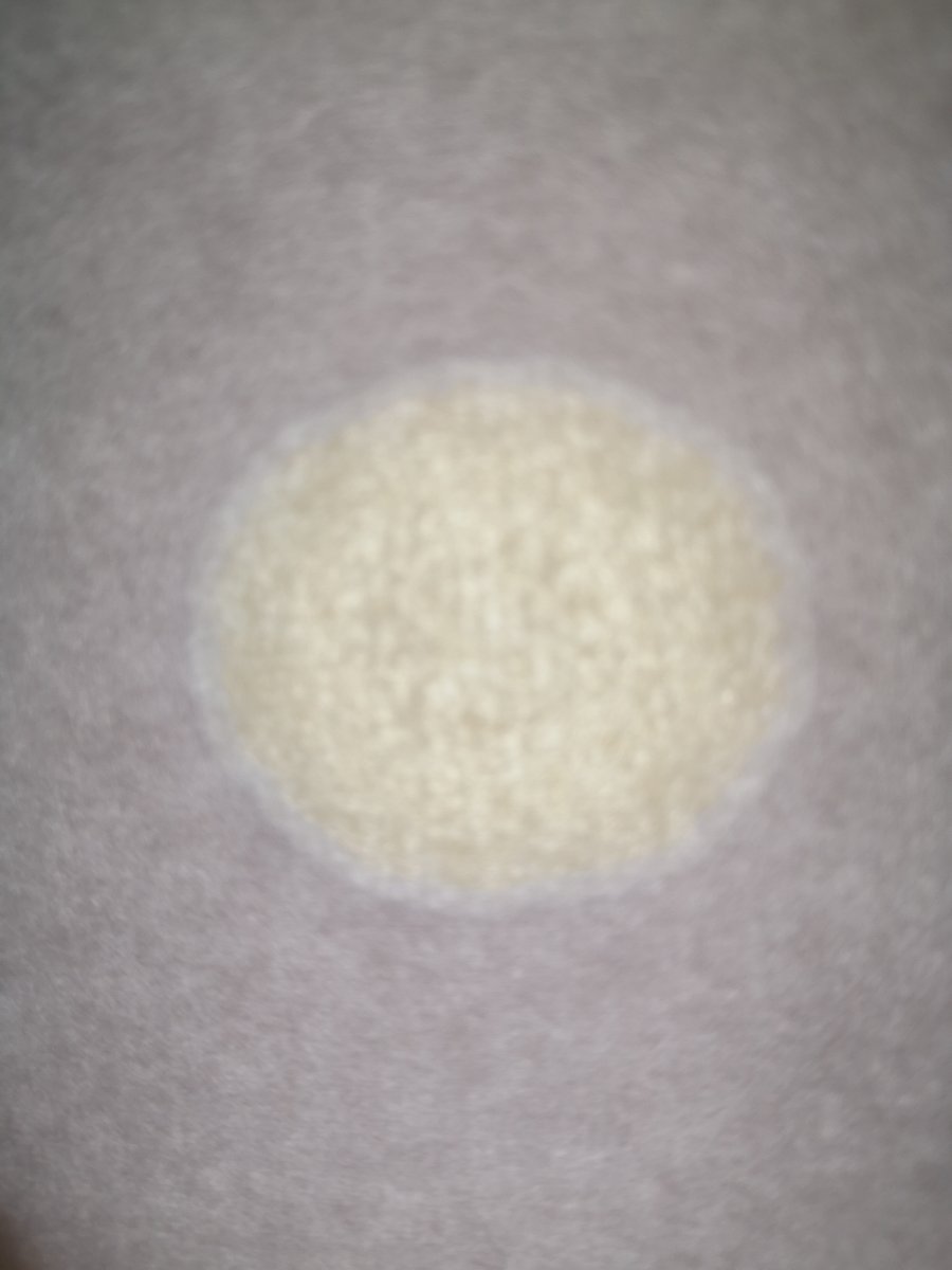

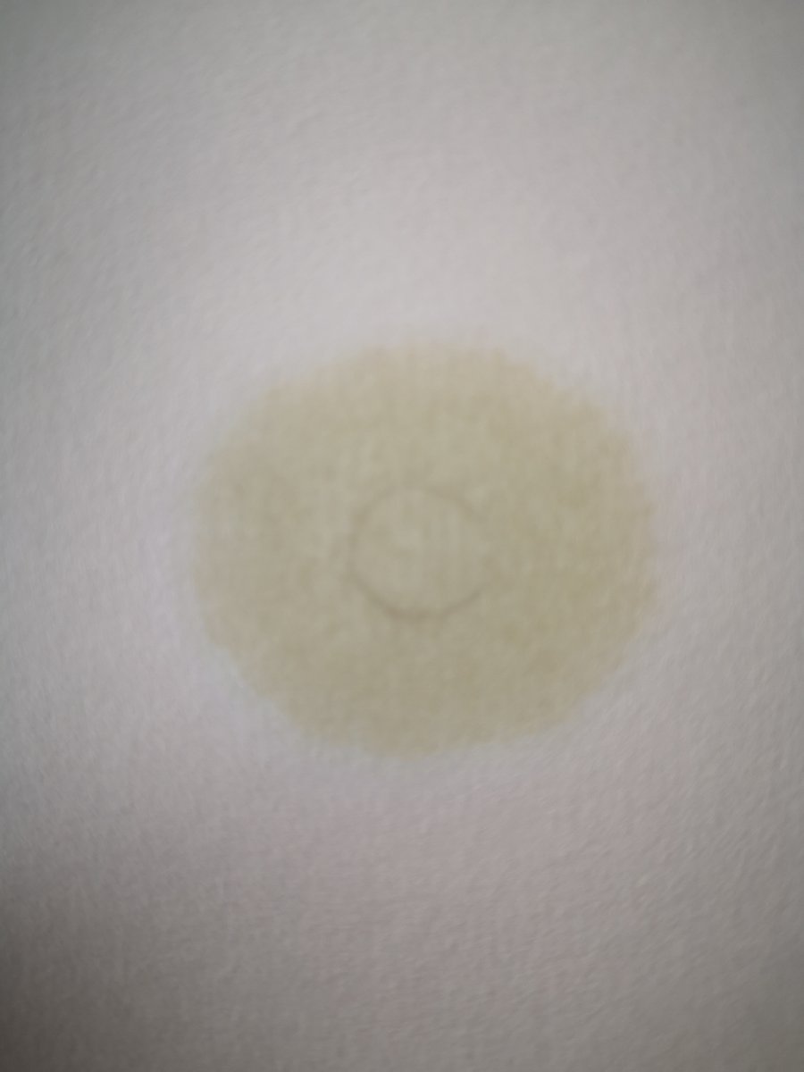

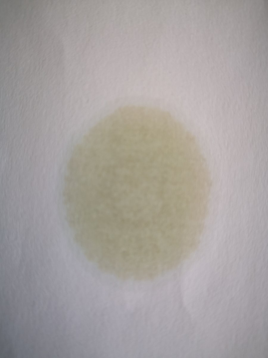

Evo po 24 urah tudi moja kapljica olja na papirju.
Prevoženo cca 8kkm in skoraj eno leto staro olje. Glede na izgled bi ocenil, da je ravno pravšnje za na servis, ki ga imam te dni in to samo zaradi tega goriva (če je to sploh gorivo) ki redči olje ! Komaj čakam rezultat lab.testa od @scania🤔Drugače mislim, da bi bil še ok glede nečistoč tja do 15kkm👍
@Aless prosim še za tvoje mnenje... :zoom-zoom:
pred 14 minutami je Bini napisal:
Tole staro olje daš v male oglase in bo takoj šlo, če ga podariš. 😜
@Biniglede nečistoč je bp, niti ni drugega za pričakovat glede na nov avto z malo prevoženimi.
Glede goriva pa je slabo, in ga zgleda kar precej.
Zdaj če si uporabil ok papir (navadni 80g papir za tiskalnike), pol se je nabralo kar nekaj goriva v olju.
Kakšne vožnje si imel?? Kratke razdalje z hladnim motorjem???
Olje je Mazda 0w20??
No glede na to da imaš zdaj servis, ni panike.
@scaniatale vzorec od Mazde je zdaj čist drugo, nečistoč se vidi da se je že nekaj nabralo,  ampak je ok.
Glede goriva pa jaz po sliki ne vidim skoraj nič goriva. 👍
Glede vzorčenja pri tej kapljični analizi, se je fajn držat navodil na prvi strani, ker je pač to bolj groba vizuelna ocena stanja olja in lahko hitro pride do popačenja rezultatov.
Glede stanja olja iz Toyote, pa nas je več takih ki nas zelo zanima v kakem stanju je, mene še posebej ker je 0w8 olje in me res zanima kako deluje  hybridu.
Moramo pa počakat do 20.avgusta ima laboratorij dopust. Je pa @scaniaže pripravil olje za pošiljanje. 👍

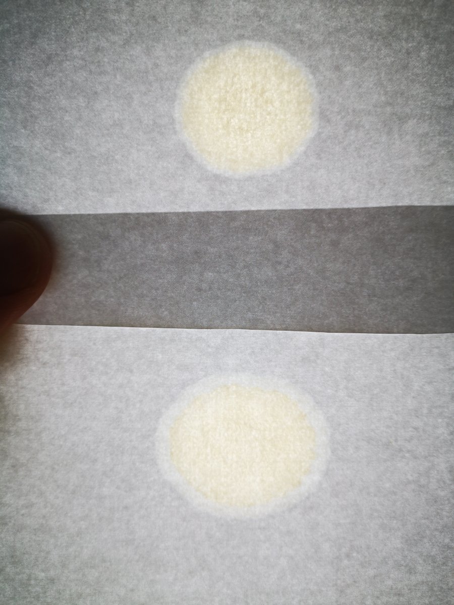

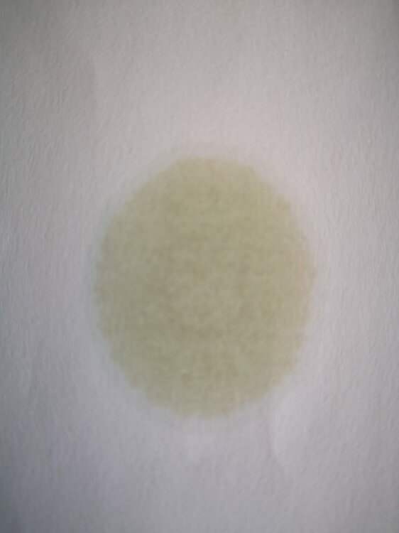

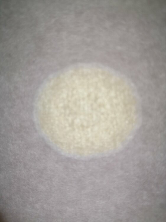

@Aless bom pogledal za papir in še enkrat vzel olje.
Olje je 0W-20 original za X motor.
Hja, kilometri so pa zelo različni, nekaj krajevnih tur 4-6km,nekaj 15-20km, ostalo pa dolge po AC in magistralkah po 150-200km in tudi več. V skupnem seštevku bi to predstavljalo kot je zgoraj napisano v razmerju; 30/30/30%.
Sem pa še nekaj razmišljal, kaj če je to olje tako redko da se lažje razleze gorivo do roba kroga in je mogoče zato bolj vidno pri gostejšem pa ne... 🤔 Bomo vidli kaka bo lab.analiza pa bomo potem naprej debatirali... 👍
dne 5. 8. 2022 ob 12:42 je Bini napisal:

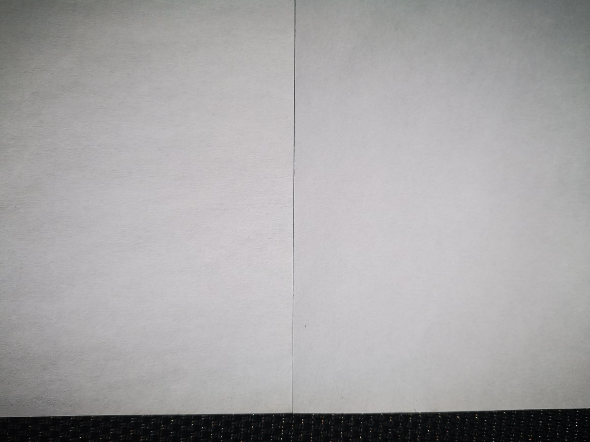

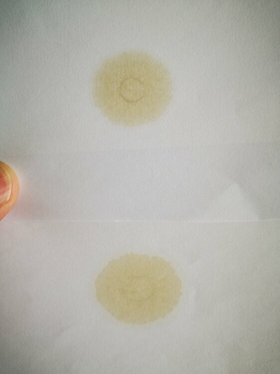

Kot sem obljubil sem tudi jaz vzel nov in bolj fini papir iz pisarne kot vedno, prejšnjega sem vzel kar z mize od vnukinje, ki je risala po njemu in je očitno neke X kvalitete🥴😂
Tole je res bolj fini papir in nova kapljica po dodatnih 100km.
Malo je bolje a še vedno nekaj bencina na robu, če je to to, bomo videli 🤔👍

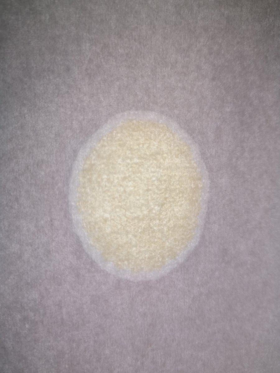

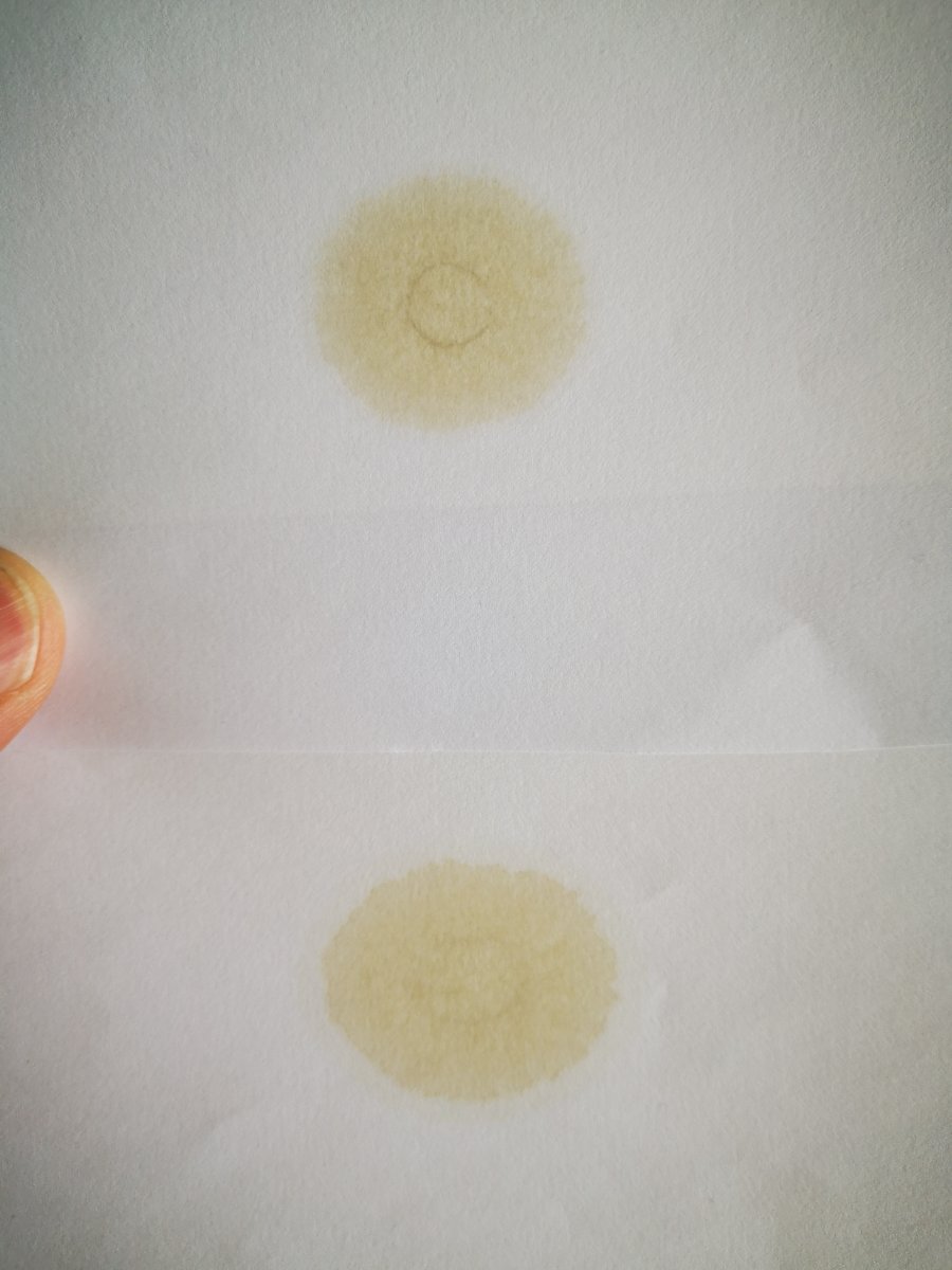

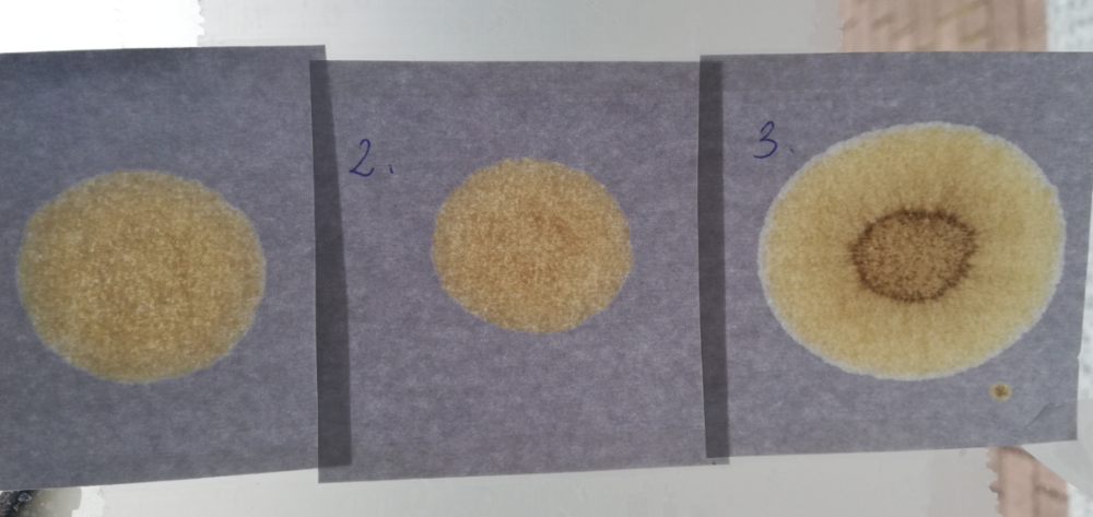

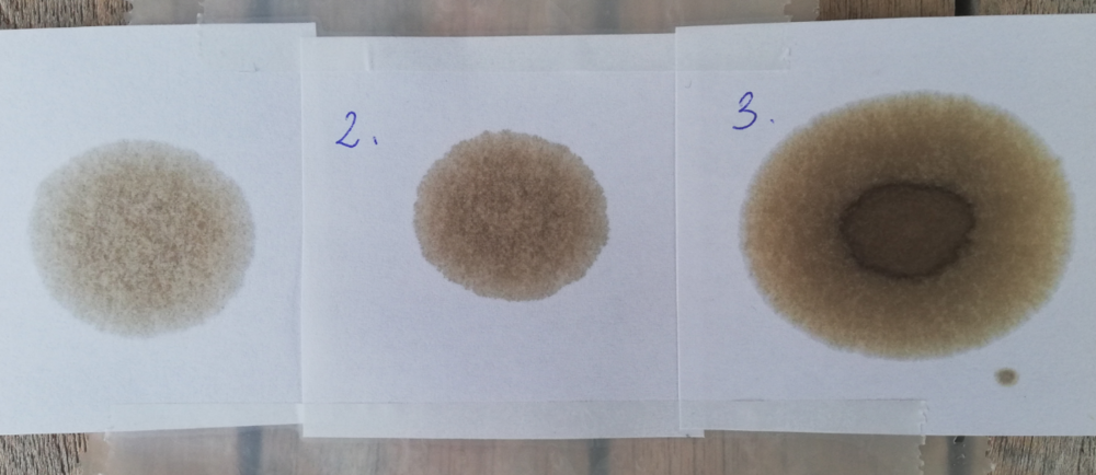

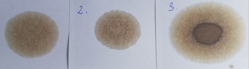

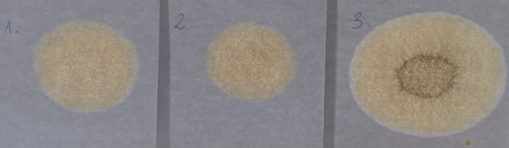

Včeraj naredil 3 vzorce (slika narejena danes zjutraj cca 15 ur od vzema). Zanima me komentar @Aless, brez da navedem podatke, ki sledijo komentarju. :)  Za lažjo primerjavo so vsi trije vzorci slikani naenkrat, fizično zloženi skupaj.
@Janez007 No, pa poglejmo vzorce in da vidimo če nam uspe kaj "pametnega" razbrat. Naj povem da so to moje ocene in ni nujno da izražajo dejansko stanje ;)
Vzorec št.1:
Bencinar. 🙂
Osebno mi je ta vzorec zanimiv, nečistoče so nekako enkomerno razpršene čez jedro in drugem krogu. Zanimivo mi je da se nečistoče vidijo bolj lisaste. Zato je malo težje podat oceno.
Rezerve glede nečistoč še ima.
Goriva in vode ni videt v olju.
Je pa olje po moji oceni še v dobrem stanju, me pa zanima zakaj se nečistoče vidijo lisasto, mogoče različen papir??
Vzorec št.2:
Bencinar.
Nečistoč je videt že kar dosti in čistega obroča olja več ni videt. Barva vzorca je že tudi precej temnejša.
Glede na to da predvidevam da je od bencinarja, je olje za zamenjat.
Goriva in vode ni.
Vzorec št.3:
Dizel? (težka - jedro je bolj temno kar ponavadi pri dizlih zaradi saj+prisotnost goriva) ali pa bencinar  z daljšim intervalom in mestnimi vožnjami.
V samem jedru je več nečistoč, tudi v drugem krogu ob jedru so že nečistoče, čistega obroča tudi tukaj ni več videt.
Po izgledu bi blo za zamenjat.
Vode ni videt.
Gorivo se vidi v manjši količini, bi ocenil na kake 2%.
2008 Mazda 6
2004 Mazda 3
Vzorec št.1: M6 G165, 63.000 km, olje Mazda Supra-X 0W-20, 10.500 km od menjave
Bencinar. 🙂
Vzorec št.2: M3 G120, 66.000 km, olje Mazda Ultra 5W-30, 13.500 km od menjave
Bencinar.
Goriva in vode ni.
Vzorec št.3: Renault Clio 1.2, 15.800 km, olje Elf 10W-40, 7.000 km od menjave pred 2 letoma
Vode ni videt.
@Aless najlepša hvala, @NevLado pa čestitke!  :)
Za Cliota sem olje in filter že naročil in gre v nekaj dneh k mehaniku na menjavo, pri Mazdah pa se bo menjalo v mesecu oz. dveh. Imam občutek, da je Supra-X boljše olje od Ultre, ali pa je G120 manj natančno sestavljena mašina (pije cca 0,6 litra olja na 10.000 km, medtem ko G165 recimo tam nekje 0,2 l olja na 10.000 km) ???
Hja no, Supra je "boljše" olje kar se paketa aditivov tiče, glede viskoznosti pa je na spodnji meji v razredu. Saj ta redka olja imajo močne pakete aditivov s katerim želijo ublažit zaščito pred obrabo, ki jo izgubijo z zmanjšanimi viskoznostmi.
Če ga glih ne žgeš na polno in če nimaš dosti mestne vožnje, znajo ta olja dobro delat v ustrezno skonstruiranem motorju. Čeprav za avtocestno hitrejšo vožnjo bi jaz vseeno raje izbral Ultro.
Glede porabe olja pa, je tako da je vsaka mašina malenkost drugačna, ni pa to nič nenavadnega.
Res je da bi pri teh kilometrih pričakoval da ne pije olja (oz. do 0,2L), ampak lahko je prejšnji lastnik "slabše" ravnal v začetku življenske dobe avta, lahko je samo slabša sestava motorja (so ga sestavljali v ponedeljek 🤪. Ni pa 0,6L na 10kkm še ni nekaj pretiranega, je v mejah normale.
Aja, daj napiši še kake režime vožnje imajo ti avti.
2008 Mazda 6
2004 Mazda 3
pred 18 urami je Aless napisal:
Vzorec št.1:
M6 G165, 63.000 km, olje Mazda Supra-X 0W-20, 10.500 km od menjave,
režim: 10% hladne mestne vožnje, 90% hitrih relacij - večina 20-30 km (vključuje 3/4 avtoceste)
Vzorec št.2:
M3 G120, 66.000 km, olje Mazda Ultra 5W-30, 13.500 km od menjave,
režim: 20% hladne mestne, 80% hitrih relacij - večina 20-30 km (vključuje 3/4 avtoceste)
Vzorec št.3:
režim: 50% hladne mestne, 50% krajših relacij cca 15 km

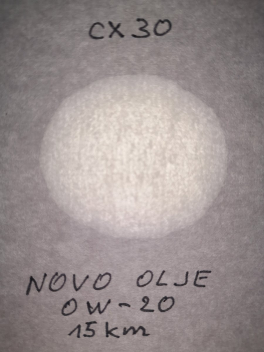

27 ur po odvzemu:

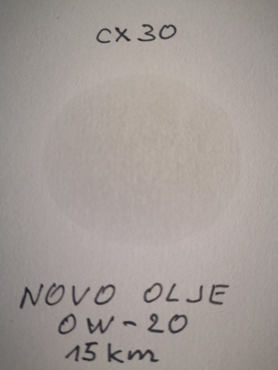

Včeraj sem opravil prvi servis na CX30 in po menjavi olja sem doma vzorčil to kapljico olja....😊
Rezultat je viden na papirju in je lahko primerjava za NOVO & STARO olje 0w-20. :prstgor:
