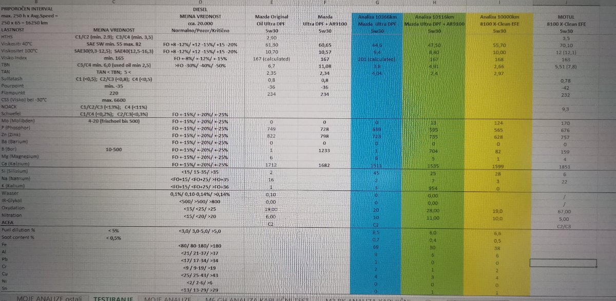

Evo sem dobil rezultate z zadnje analize olja z aditivom, sem vrgel podatke v excel za lažjo primerjavo.
Zdaj pa primerjava na 10.000km, med oljem z aditivom in brez.
Najprej primerjava viskoznosti.
Aditiv AR9100ima manjši vpliv na viskoznost čistega olja s tem da se viskoznost KV40 zniža za 0,65cSt, KV100 pa za 0,13cSt.
Tudi pri rabljenem olju aditiv nima nekega večjega vpliva.
Pri olju z aditivom je viskoznost KV40 je zaradi prisotnosti nafte v olju padla za 13,15cSt.
Pri olju brez aditiva pa je KV40 je padla za 16,7cSt.
Pri olju z aditivom je viskoznost KV100 padla za 1,77cSt.
Pri olju brez aditiva pa je KV100 padla za 1,3cSt.
Pri tej primerjavi je potrebno upoštevat da je v olju z aditivom bilo onesnaženo z 6% nafte in 0,4% saj, olje brez aditiva pa 8,5% in 0,7% saj. Nafta v olju redči olje, saje pa ga zgoščujejo.
Zato glede vpliva aditiva na viskoznosti olja lahko rečemo da ga praktično nima.

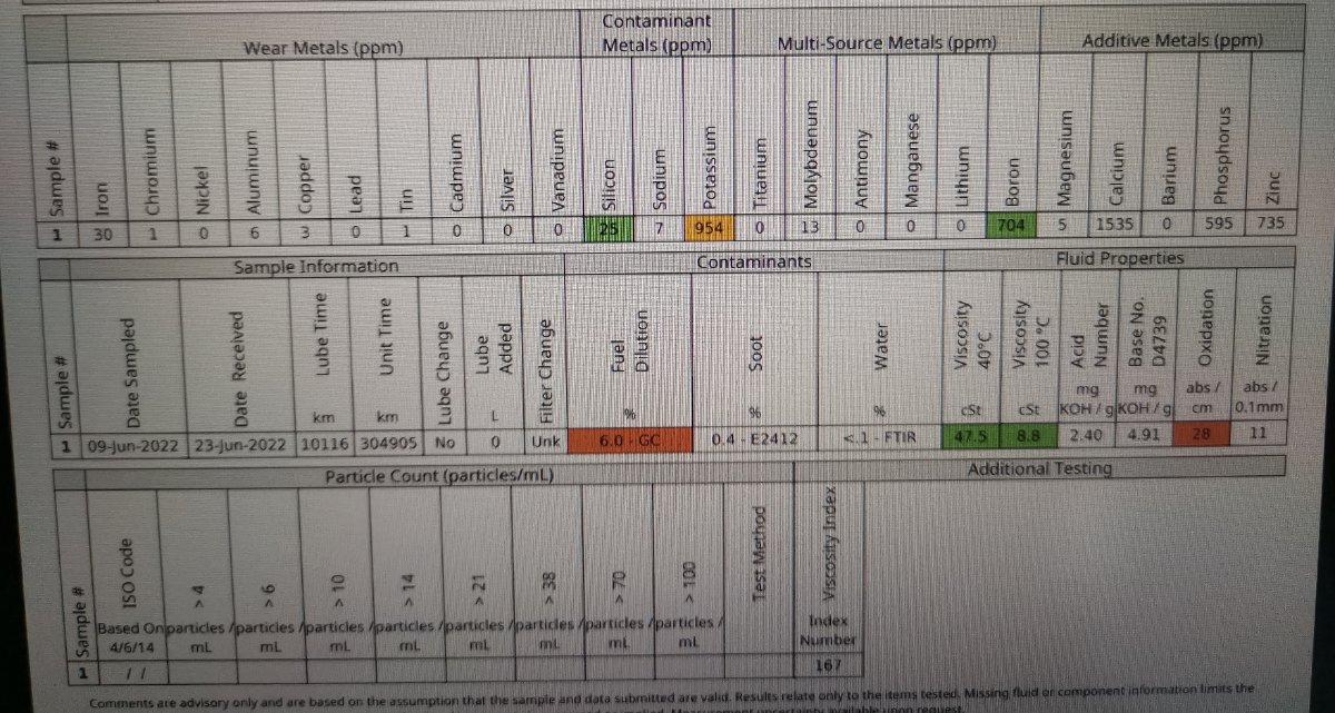

TBN/TAN
Primerjava TBN/TAN razmerja med oljem z aditivom in brez, takoj pokaže da aditiv zelo zviša TBN samega olja iz 6,7KOH/g na 11,08KOH/g. TBN/TAN kot sem že v nekaj postih povedal je vrednost katera pokaže koliko rezerve ima olje da nevtralizira škodljive kisline ki nastajajo v motorju pri izgorevanju. Ko se TBN in TAN srečata je skrajni čas za menjavo olja, ko je TAN večji od TBN več olje ne more nevtralizirati kislin in pride do večje oksidacije,posledično večje obrabe materiala in nastajanje oljnih oblog.
Olje z aditivom je po prevoženih 10kkm imelo TBN=4,91 in TAN=2,4KOH/g, brez aditiva pa TBN=3,8 in TAN=4,04KOH/g. Kar pomeni da je olje z aditivom še vedno sposobno nevtralizirati kisline, brez aditiva pa je zrelo za zamenjavo.
Pogled na paket aditivov in vpliv aditiva AR9100
Pri pregledu analize vidimo da se nam zelo poveča vsebnost B (Bora) in K (Kalija), pri svežem olju vrednost Bora poveča za 1233ppm, Kalija pa 954ppm. Kar pa je pričakovano saj glavna sestavina aditiva AR9100, Kalijev Nanoborat.
Bor ima dobre drsne lastnosti in s tem nudi boljšo zaščito pred obrabo.
Kalij sam po sebi ni škodljiv,je ponavadi prisoten v hladilni tekočini in če ga najdemo v motornem olju lahko nakazuje da se meša antifriz v olje, ampak v mojem primeru je vsebnost Kalija posledica aditiva AR9100.
Obraba materiala motorja
Pri pregledu obrabe materiala vidimo da očitno aditiv AR9100 deluje, pri motornem olju z dodanim aditivom je obraba Fe(železa) znašala 30ppm, brez aditiva pa 69ppm!
Če tukaj primerjamo obrabo Fe z Motul EFE oljem brez aditiva, je bila obraba 38ppm.
Obraba Al (aluminija) je z aditivom manjša. Z aditivom Al=6ppm, brez Al=9ppm.
Tudi obraba Pb, Cr, Cu je z aditivom manjša.
Edino obraba Sn(cin-kositer) je bila brez aditiva manjša Sn=0ppm, pri olju z aditivom Sn=1ppm, kar pa je daleč od mejnih vrednosti (Sn=13-29ppm, vse kar je več pa je že razlog za skrb).

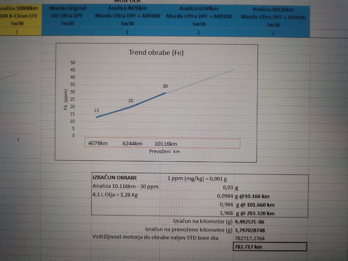

Skratka aditiv Archoil AR9100 se je izkazal da dejansko deluje in zmanjšuje obrabo materiala, kar se vidi na mojih analizah rabljenega motornega olja.
Za zanimivost sem izračunal tudi da bi valji moje M6 ob taki obrabi Fe (30ppm) zdržali 782.717km preden bi se obrabili izven tolerance standardnega premera.
TBN/TAN

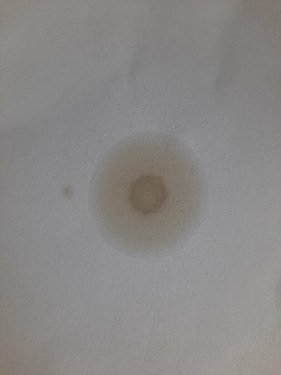

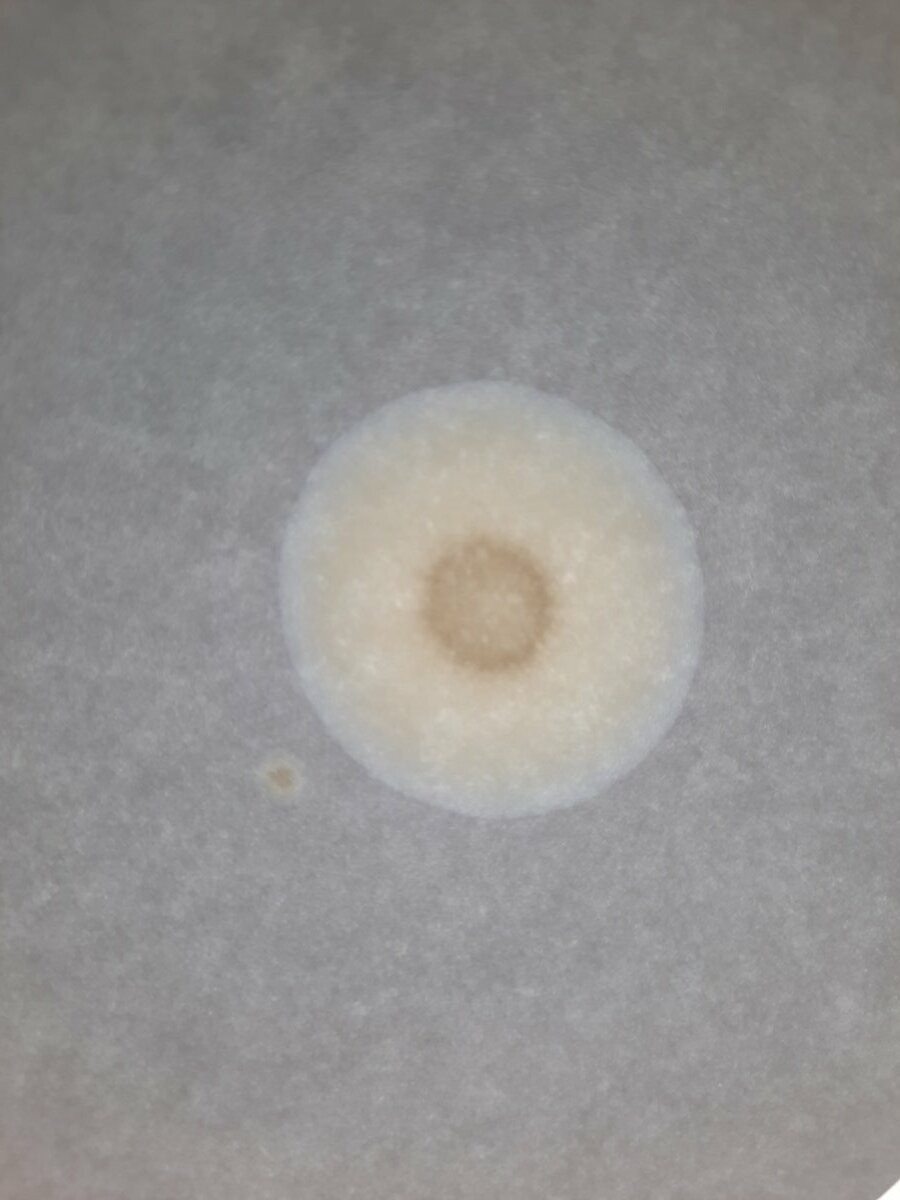

@Aless ekola vzorec od toyote yaris hybrid (ima tudi gpf filter ampak nima direktnega vbrizga), prevoženih 10000km olje je pa 0w8. 10000km smo naredili v 4mesecih, zadnjih 4000 je bilo vecinoma avtocesta. Zdaj preračuni so sledeči.
KWD-1= 0.898
KWD-2=2.2
KMV=0.7
jedro bi označil kot 3
drugi krog kot 2
vode ni
goriva je pa nekaj se mi zdi (drugace avto ima posredni vbrizg in me malo cudi da ga je nekaj). Mislim da bi 15000km šlo s tem oljem, sem pa presenečen da dobro opravlja svoje delo čeprav je v primerjavi z vodo voda gosta, to olje ke res tekoče.
@Aless prosim te za tvojo oceno. Hvala ti.
Popravljeno od scania
@scaniapo izgledu glede nečistoč zgleda vredu, glede goriva pa sploh ni vredu. Po sliki sodeč zgleda bencina več kot 2,5%, kar je meja. Več kot 2,5% bencina v olju že konkretno razredči olje in zelo poslabša mazalne sposobnosti olja.
Sicer to vizualne ocene stanja olja, zato spet poudarjam da je za realno oceno stanja olja potrebno narest laboratorijsko analizo olja(da se ne bo kdo spet upičil!).
Glede na to da je olje 0w8, in razredčeno z toliko bencina, bi jaz to olje menjal in ne bi čakal na 15kkm.
Toyotini motorji so načeloma dobro prilagojeni na ta eko redka 0w16, 0w8 olja, ampak kot napisano zgoraj če je preveč razredčeno z bencinom se lahko obraba materiala extremno poveča.
Zdaj, malo sumljivo mi je to da praviš da je avto zadnjih 4kkm naredo na avtocesti, kjer bi moral bencin tudi malo izhlapeti (mogoče ga je prej bilo še več 🤔).
Ponavadi bencin v olje pride pri mestni mrzli vožnji. Zdaj glede na to da avto ima tudi GPF filter je možno da je to zaradi regeneracij. Zaenkrat se še nisem detajlno poglabljal v regeneracije GPFa, kolikor sem bral se ponavadi delajo pasivno, ko je avto in izpuh segret, izpuh in GPF bencinskega motorja se že pri normalni vožnji zelo segreje (400-500C), pri kakem pedal to the metal akcijah pa tudi do 800C.
Tako da aktivne regeneracije z vbrizgi načeloma niso potrebni, razen pri mestinih vožnjah.
