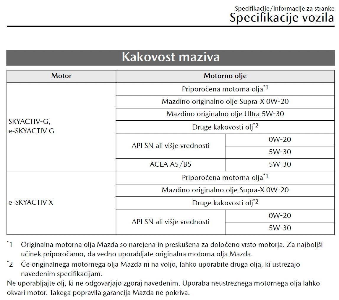

Khm khm, kaj pa če bi kdo od vas dejansko pogledal, kaj piše v servisni knjigi?!
Tudi pri novih Mazdah, kjer se uporablja olje 0W-20 - in to zgolj zaradi par deci nižje porabe in doseganja nižjih izpustov CO2, da so penali za proizvajalca manjši - v knjigi lepo piše, da lahko uporabljaš tudi olje 5W-30. Saj SkyActiv G motorji se od 2013 do včeraj niso bistveno spremenili ...
Pravkar je dvorjan napisal:
Za Dinote in mini Dinote ne vem. Ta X motor je nov (ni dino) in je predpisano olje 0W-20.
