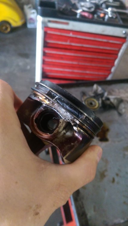

Malo za info kako zgleda bat iz Opel Astre 1.4T ( ne ni zdržal 200kkm🤪

pred 31 minutami je Aless napisal:
No ja za starejše avte, tudi Ople verjamem da so šli 200+kkm tudi z šlampastim servisiranjem, poznam tudi primer ko je znanec prevozil čez 100kkm brez menjave olja, brez težav, vsake toliko je dolil kak 1L olja in gasa. Bil pa je Peugeot206.
Glede novejših Oplov pa si ne bi upal trdit da bo šel brez problema 200kkm, Insignije nešteto motorjev šlo v ku..., Astre 1.4T problemi z LSPI in posledično okvaro batov...
BMWjeve verižice so tudi resen problem.
Tak da niso samo Mazdini dizli z okvarami, bi si pa upal trditi da z ustreznim vzdrževanjem se življenska doba lahko konkretno poveča.
200+kkm ni noben bav bav ob ustreznem vzdrževanju.
Je pa tudi res da pri novejših avtih moraš imeti tudi nekaj sreče da ti nič ne crkne, vse več je elektronike in raznih ekoloških sistemov, s tem pa večja verjetnost okvar.

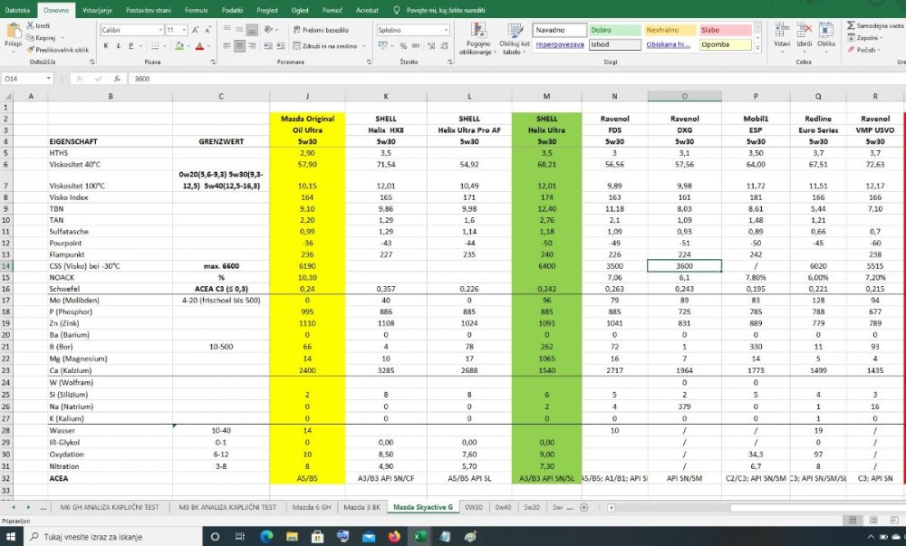

dne 14. 7. 2021 ob 21:35 je scania napisal:
@Aless sem primerjal shell helix ultra professional af in mazda original 5w30 in sta zelo blizu, vsaj zdi se mi 😁😁 se ti da pogledat in ocenit glede na mazda original in na shell helix ultra 5w30. Hvalaaa 🙂
Evo primerjave Mazda Original Oil Ultra 5w30 vs Shell Helix Ultra 5w30 vs Shell Helix Ultra Pro AF 5w30
HTHS viskoznost je pri Mazdinem olju znižana, zaradi zmanjšanja porabe goriva, Helix Ultra im stadardno 3,5 HTHS viskoznost, kar je boljše in nudi boljšo zaščito obremenjenih delov, Za Helix Ultra Pro AF žal nimam podatka o hths viskoznosti.
KV40 in KV100 viskoznosti so pri Madinem in Helix Ultra Pro AF na podobni ravni, so pa na nižjih vrednostih znotraj specifikacije za 5w30 olja, se pravi so malo redkejša olja kar je ugodno za porabo, malo slabše za zaščito.
Helix Ultra pa ima KV40 in KV100 viskoznosti na zgornji strani znotraj specfikacij za 5w30 olja.
TBN/TAN razmerje je pri Helix Ultra najboljše, vendar tudi pri ostalih dveh je na zelo dobri ravni.
Sulfatni pepel je najnižji pri Mazdinem olju, kar je dobro za zmanjšanje neželjenih saj na EGRju, sesalnem kolektorju in sesalnih ventilih.
Pourpoint je pri Mazdinem olju kljub dokaj redkemu olju malo razočaranje, se pravi pri -36 začne zmrzovat, Oba Shella imata pour point dosti boljši -44 in -50. To tudi da sklepat da je osnovno olje pri Shellu boljše kvalitete. Za Helix Ultra vem da je GTL, kar je glede kvalitete baznega osnovnega oljarazred višje od HC(VHVI) olj, Mazdino je HC, za Helix Ultra Pro AF pa nimam podatka, predvidevam da je mešanica GTL+HC.
Flashpoint je podoben pri vseh treh oljih.
CSS @-30 je pri Helix Ultra najvišji zaradi gostejšega osnovnega olja.
Noack vrednost pomeni koliko % olja se pretvori v oljne hlape, ta vrednost je zaželjena čimnižja, Mazdino olje ima 10,30%, za ostal dva Shellova olja nimam podatka, vendar za Shell Helix Ultra predvidevam da je v rangu 6-7%, ker je gostejše in še osnovno olje je odlične kvalitete.
Paket aditivov: Pri tem im Helix Ultra zelo močan in moderen paket, 96ppm Molibdena in 262ppm Bora nudita dobro dozo zaščite proti obrabi.
ZDDP (Zink,fosfor) je pravtako klasičen aditiv proti obrabi, pri tem ima Mazdino olje malenkost višje vrednosti, se pa ZDDP poskuša zmanjšati na minimum, zaradi katalizatorja fosfor namreč slabo vpliva na življensko dobo katalizatorja.
Shell Helix Ultra ima modernejši paket aditivov to se vidi tudi na zmanjšani količini Kalcija in več Magnezija, pri modernejših oljih se Ca nadomešča z Mg.
Skratka Shell Helix Ultra nudi najboljšo zaščito motorja, bo pa na ta račun mogoče malekost večja poraba goriva.
Helix Ultra Pro AF je pa malenkost "boljši" od Mazdinega olja, na račun kvalitetnejšega osnovnega baznega olja.
Za razmislek ti v tabelo prilagam še Ravenol FDS, DXG, VMP in Mobil1 ESP.
Vendar če se držiš samo ACEA specifikacij pol pride v poštev samo Ravenol FDS, ostali imajo samo API spec za tvoj avto, kar načeloma ustreza, ampak so po ACEA specifikaciji bolj prilagojeni dizlom.
