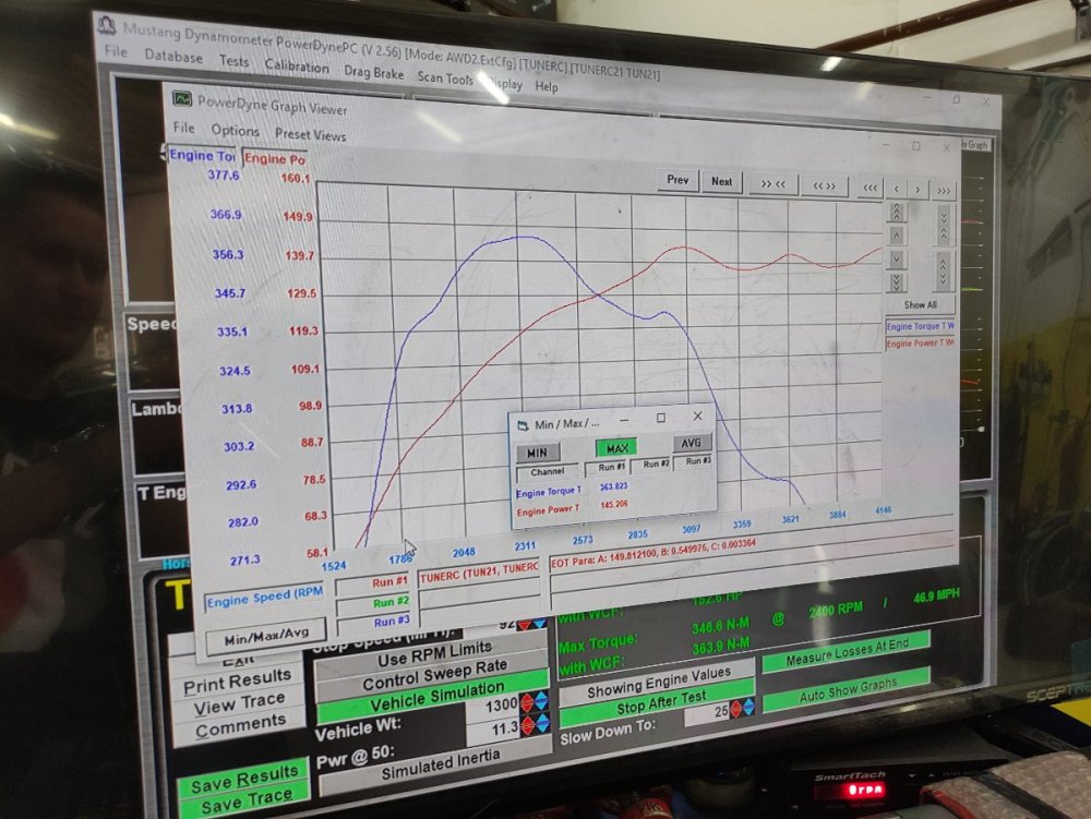

Da najprej razcistimo kaj je hotel alex povedati glede 175 konjskega motorja. Jaz imam po prometni 175 konjsko avtomatika. Na valjih (prilagam sliko) je bila maximalna serijska moc 152KM, povprecna (po treh power runih) pa manj kot 150. Avto ima 130tkm, res je da zadnjih 10tkm sem jaz delal 15km po obvoznici do sihta pa nazaj, prejsnji lastnik naj bi delal relacije. Tankam kjer mi je blizje, menjal sem podlozke in spucal cedilo pri 120tkm oboje v zelo dobrem stanju, to vem ker sem 2 leti delal pri Avto Pelko in dobro vem v kaksnem stanju znajo bit cedila in podloske. Z tunercem sva se malo podebatirala, ja lahko je tudi zapacan sesalni kolektor, skoraj sigurno pa je tudi dpf, ker ko je bil avto na valjih je eden od senzorjev za temperaturo ispuha pokazal 900 stopinj. Ja prav sem napisal devetsto stopinj celzija. Tukaj je edina mozna razlaga dpf, pac motor razvije doloceno moc in zaradi manjse pretocnosti in slabsega odvajanja plinov pride do tako visokih temperatur elektronika sama bremza motor in zato pri visjih obratih tako valovita krivulja.
Se na hitro zakaj pri alex-ovi ni naredil tuning na recimo 180KM, ce se pogleda njegov graf pri serijski meritvi, rdeca krivulja bi morala iti lepo konstantno gor pa je ze malo popacena, pri cca 200KMje bila krivulja ze bolj moji podobna, moc je celo padla na 150KM. Torej recimo da pusti 180KM neko safe varianto, dpf bo vedno bolj zabasan, krivulja bo vedno bolj popacena in kmalu bo tako kot pri meni. Ker potem cipiran avto negre nikamor je seveda kriv majster ki je delal ciptuning...
Popravljeno od Turbo Lumpi

@Turbo Lumpi
Sem prepričan, da če v tem trenutku daš ven DPF boš imel popolnoma enake težave. Problem je na vhodu ne na izhodu. Ker če je res problem v DPF-ju boš na isto težavo skos prihajal, v trenutku, ko bo DPF ratoval počasi delno zabasan s sajami in se bo pripravljalo na regeneracijo. Se pravi da je chiptunning nesmiseln, dokler ne odtraniš DPF-ja. Če je to res pol bi vam Tunerc to povedal že na začetku predno se je lotil česarkoli.
Ker če je problem že pri skromnih 50kkm in recimo da drži, da je DPF vzrok, potem bo kljub čiščenju ta problem spet nastal po nekaj desettisoč prevoženih.
Jaz osebno bi šel po @TiEn postopku in bi najprej temeljito sčistil sesalni kolektor, EGR, ter tudi MAF senzor. Potem pa še enkrat do Tunerca in videt ali je razlika.
Ok, razlaga, ampak nekaj mi ne gre skupaj.
Za visoke temperature izpušnih plinov je ponavadi kriv nepravilen A/F Ratio, se pravi preveč goriva ali pa premalo zraka.
Zato se menim da je napaka na vhodni strani motorja (zapacan sesalni kolektor, maf, egr..) in ne na izhodni (dpf).
Možno je tudi da velik turbo ne dela optimalno glede na to da se na grafu vidi da moč jebe nad 2800rpm kjer dela velika turbina.
@Turbo Lumpiimaš mogoče graf A/F ratia med merjenjem?
Aja pa še to kaki je bil Diferenčni tlak v DPFu, če je delno zabasan se vidi na diferenčnem tlaku da je previsok.
Popravljeno od Aless
