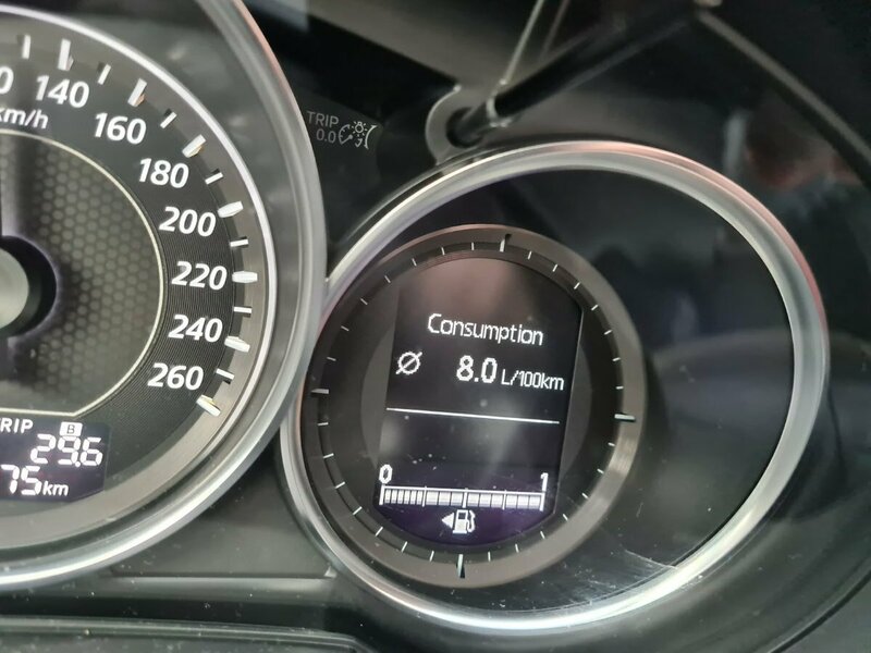

Še števec kolegove mazde (stanje april 2024)
