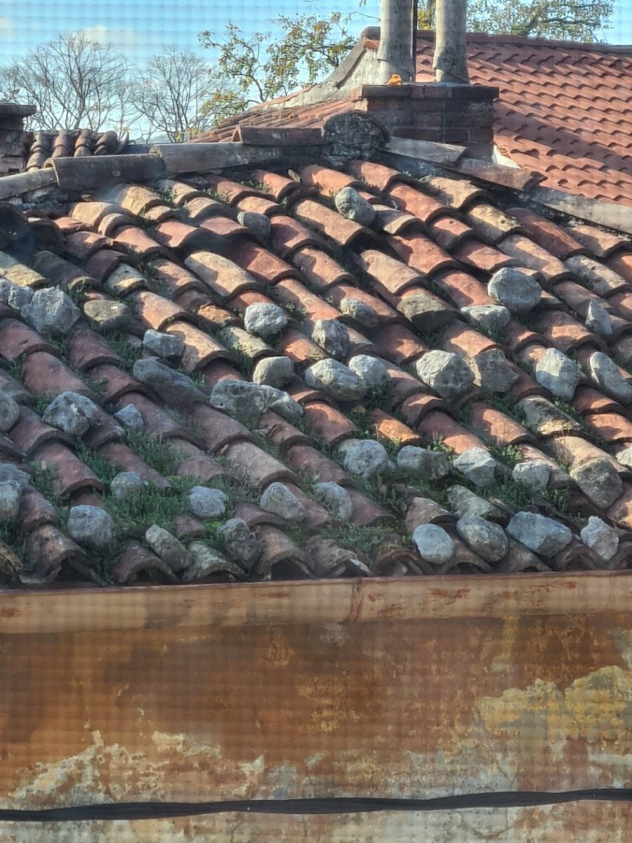

Včasih so ljudje načeloma dobro izbirali lokacije hiš, glede na lokalne pogoje tudi materiale, obliko in vrsto streh. Ne spomnim se, da bi kot otrok v Vipavski dolini kdaj videl plehnate strehe.
Jih ni bilo ne,..pa tudi sedaj ne :D
