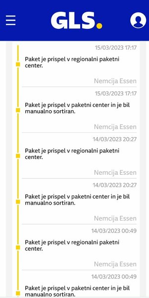

Danes je en teden od naročila na autodoc, ma kaj to zmer tok časa traja? Zdej zastopm zakaj je Janez svoje ploščice naročil že pol leta prej kokr jih bo dejansko rabu :D
Jaz dosti naročam na autodoc in je zmeraj prišlo v max 5dneh, včasih tudi v 3.

dne 13. 3. 2023 ob 20:54 je godlike napisal:
Uuu pa iz Nemčije ti gre. Jaz imam zadnje čase DPD iz Poljske.
Načeloma imajo skladišče v Berlinu. Jaz sem več ali manj dobil vse v roku 5-7 dni. Ponavadi sem dobil paket od autodoca hitreje, kot pa paket iz mimovrste.com ...
Popravljeno od Scr3am
Evo, danes 15 marec sem dobil paket iz autodoc, naročil sem pa 2 marec :D
Najprej je DHL mučkal, dostavo je danes izvedla pošta slo, paket je bil pa raztrgan, ker pač vreme in te fore. Ampak svaka čast poštarju, je z mano preveril kataloške in vsebino paketkov in se mi lepo opravičil.
Tako da jutri grem menjat :jupiii:

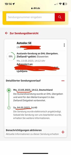

pred 8 minutami je NevLado napisal:
Na Vič?
pred 1 uro je Scr3am napisal:
Dva skladišča majo.
Berlin in eno na poljskem:
2018: AUTODOC establishes new logistics location in Szczecin, Poland
pred 5 urami je NevLado napisal:
Nemci se nekaj hecajo. Men gume že dva dni po hofu rolajo. 🤪

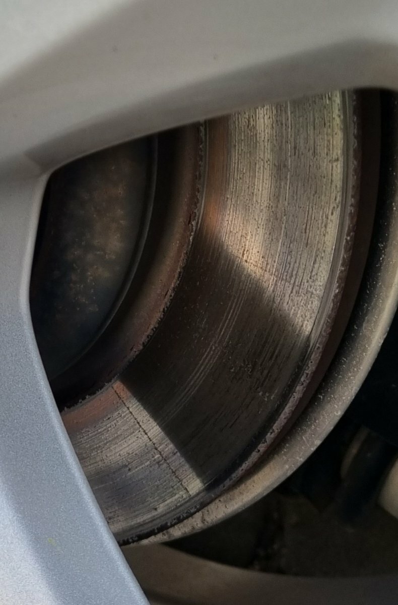

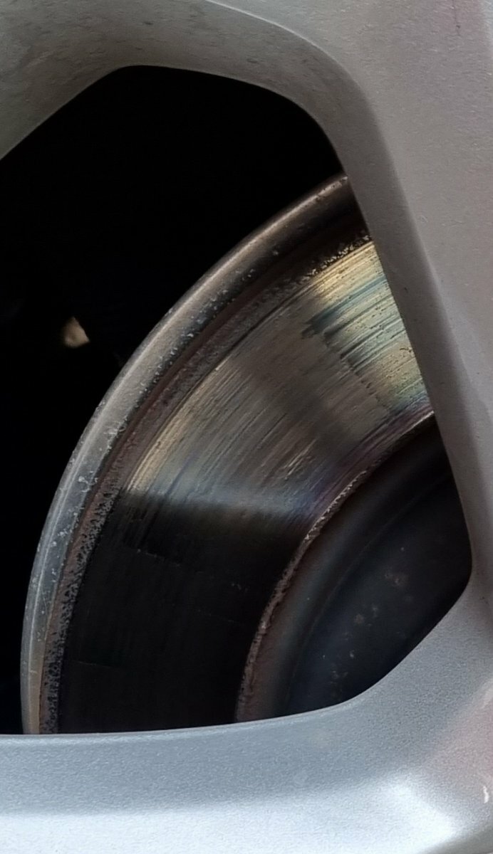

Evo meni je tudi nekaj uspelo in ne vem kak:
Zdaj pa lahko čakam, da jih zvije.
Pa ni Mazda 😉
Alfa je imela boljšo robo.
Pregreti so. Na enem se vidi od modrih do vijolčni barvnih oddtenkov. Na drugi pa svetlo rjavi rob znotraj.
Tud od pregretja pakn, so se zamazali.
To je stock roba. Primerna za par močnih bremzanj in to je to. Me zanima,  če si umislim kak upgrade za bremze, moraš to vrjetno homologirat ali?
pred 19 urami je godlike napisal:
To je normalno in ni nobene panike :). Vsak drugi disk je tak.
Imaš prav. 5 dni je od mojega "spusta" iz Rogle, pa so se 90% ščistli.
Mene je ta vijolčno-modra čisto iztirila.
