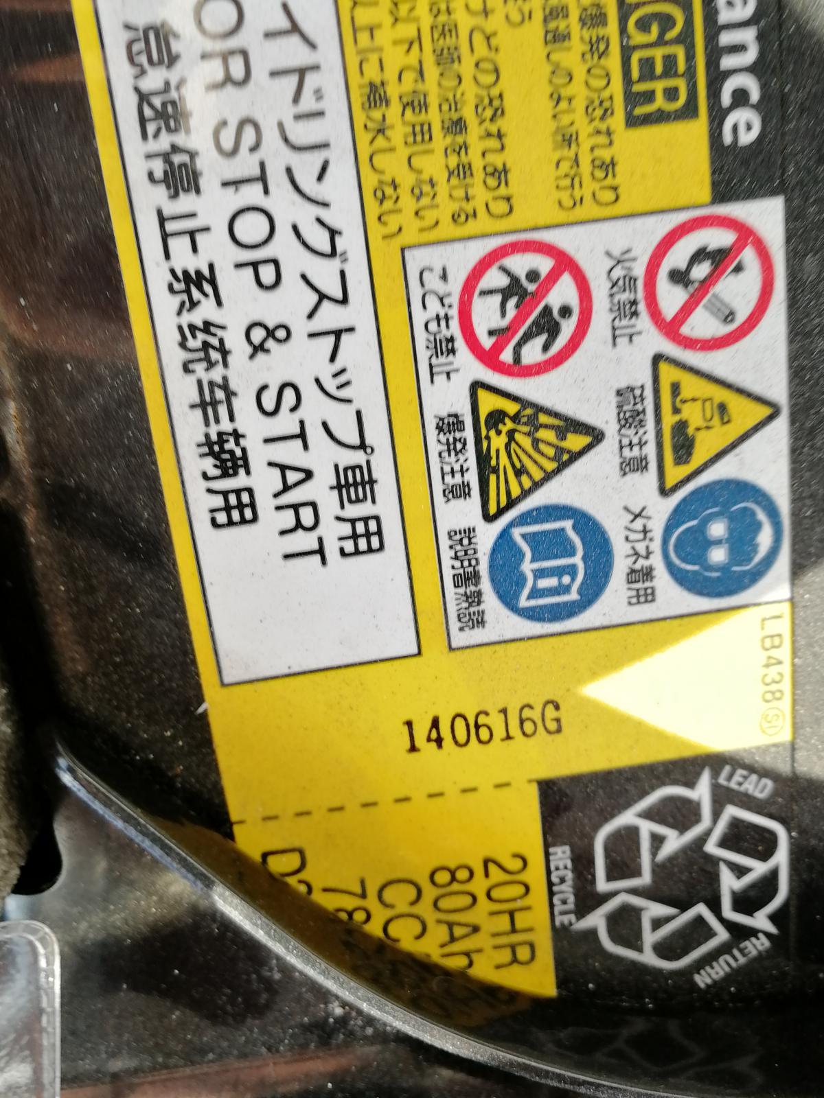

za Mazdo 6, letnik 2016 2.2 diesel i??em akumulator...v navodilih pi?e T-110 (i-Stop system)...se pravi, 110 Ah za start-stop in bo ok, ali moram na kaj paziti?
Ali ga lahko zamenjam sam (sem strojnik ;)
lp Luka
Va?ne so tudi mere akomulatorja, da pa?e not.Ponavadi imajo Mazde ?udne dimenzije.
Amg ti bo pasala od bosch 80AH kar je vrh glave no vsaj pri 2014 letniku pa?e v "pladenj"
Evo, sem slikal original v moji 2016. Je 80 AH.
Hvala vsem za info...bom kar zamenjal, da ne bom sredi kak?nega mrzlega dneva klical mehanika ali pa vleke ;)
