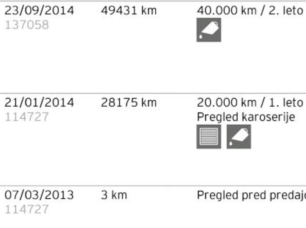

To kar mi je mehanik pokazal in rekel,zgleda na zadnjem servisu na Mazda servisu,niso menjali ne filter goriva ne filter olja.
Vprašanje kako olje sem sploh imel notr,saj mi je kak mesec po servisu začelo delati pogosto čiščenje odpadnih delcev in poraba dvignila na 6.2.
