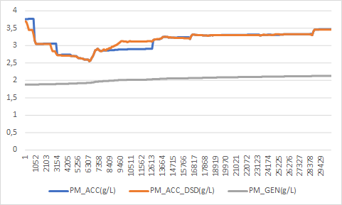

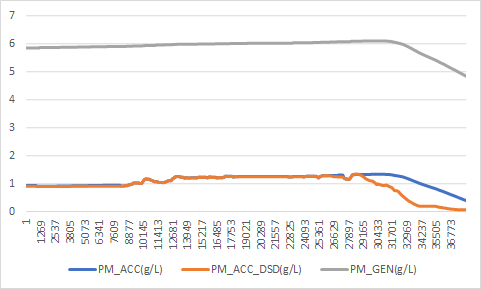

Meni pa je počasi postaja jasno. Regeneracijo sprožata 2 parametra, ko se približata vrednosti 6g/L in ki se izračunavata neodvisno: DPF_GEN in PM_ACC_DSG. Regeneracijo sproži tisti, ki se prej približa vrednosti 6g/L.
Pri "zdravih" avtih sproža regeneracijo DPF_GEN, ki jo računalnik izračuna glede na porabljeno gorivo (več porabljenega goriva, sorazmerno več saj). Pri tem parametru se regeneracija izvede na cca 17 l porabljenega goriva. Na avtocesti je velik upor zraka, zato večja poraba in zato so intervali krajši.
Včasih pa izgorevanje v "bolanem" avtu ni popolno in zato z isto porabljeno količino goriva, kot pri zdravem avtu, avto generira veliko več saj. Zato računalnik istočasno ugotavlja zamašenost DPF še na drug način, in sicer z razliko tlaka na začetku in koncu DPF filtra. Bolj ko je filter zamašen, večja je razlika tlaka. Ker je razlika tlaka odvisna tudi ob trenutne porabe goriva, obratov in še česa, računalnik upošteva tudi to, ko izračunava parameter PM_ACC_DSG (enačba meni ni znana). PM_ACC_DSG se pri "bolanih" avtih hitreje približuje vrednosti 6, kot DPF_GEN, zato se regeneracija izvaja hitreje kot na 17l porabljenega goriva.
Če so regeneracije prepogoste (na primer vsakih 50 km), računalnik javi napako DPF filtra ..
Primer "zdravega" avta (regeneracijo sproži 17l porabljenega goriva):
Primer "bolanega" avta (regeneracijo sproži prevelika tlačna razlika DPF filtra😞

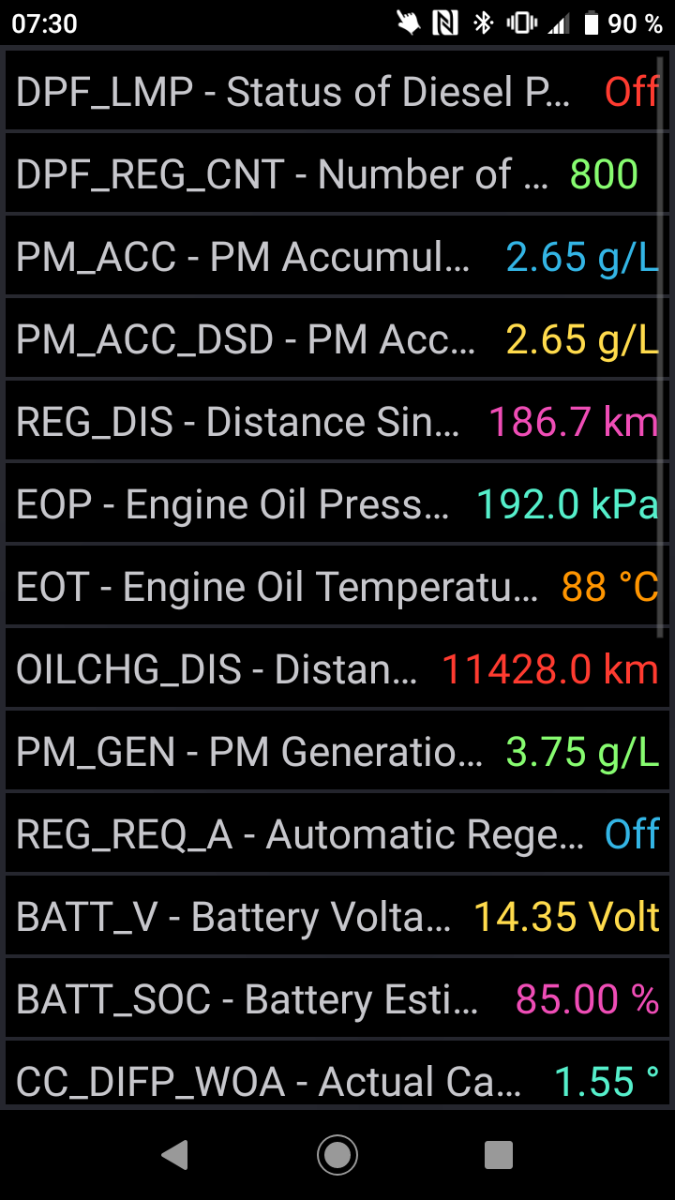

Alex niž lažjega, spariš vmesnik in telefon, poženeš aplikacijo, nastaviš parametre in gasa ;). Jaz recimo spremljam naslednje podatke (glej sliko). Predvsem me zanima regeneracija in pritisk olja. Ob koncu regeneracije običajno resetiram števec na avtu, ko se bližajo magični km pa ponovno poženem aplikacijo in skušam regeneracijo speljati v kosu do konca.
lp, Samo
