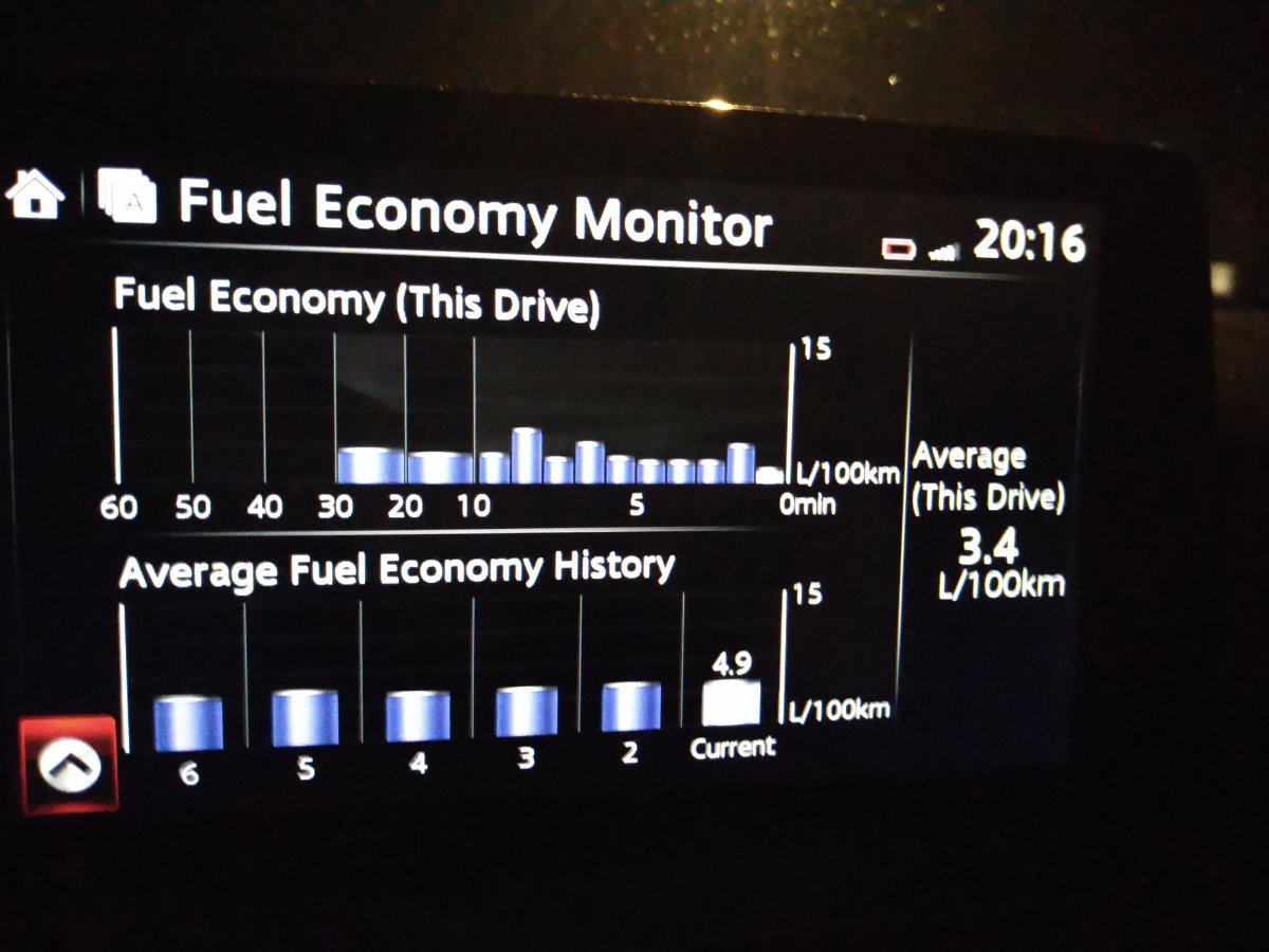

Avto je lanski, zadnji fl, narjenih je 12t km, in ja, ima adblue...
Kar se tiče užitka Dvorjan, ga je več kot si misliš, primarno je pa družinski avto 😁
Kar se tiče pa regeneracije, sm pa zelo natančn tuki, ker je več kot očitno, kdaj jo dela: ima vonj po zažganem, motor začne drugače zvenet, trenutna poraba se recimo pri 100kmh iz 3,5 dvigne na 10 litrov... In ja, res je enkrat ni naredil več kot 1000km 🙈

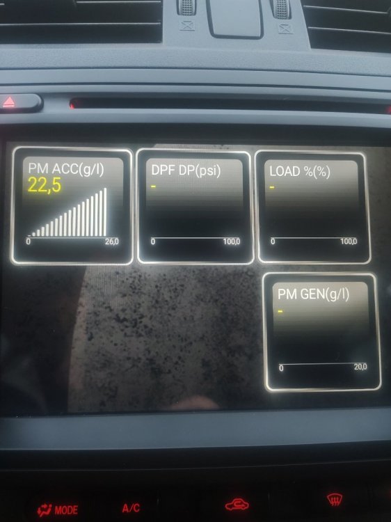

Jap...kr visoko je tole. Avto se je verjetno fural sam na neke kratke relacije tam po Koroški. Kaj bi bilo sedaj priporočljivo? Naredit prisilno regeneracijo? Olje je tudi na šipki na sredini med max in X. je pa 10k od menjave olja.
A za ostale parametre je treba imeti Torque Pro ali kaj nisem prav nastavil?

Kaže mi samo vrednost PM ACC na ostalih pa samo utripa tista zelena lučka,ampak tudi ta kdaj izgine. Zakaj se to dogaja? Danes se mi je na AC,kjer sem ga priganjal ene 70km nad 3k rpm pokazal edino še Load % ki je kazal 180 in PM GEN 18.  Potem ko sem avto znova zagnal spet ni nič pokazalo. IMG_20211117_172835.thumb.jpg.43c095fce0166883d663923dcd1bbd05.jpgIMG_20211117_172743.thumb.jpg.88f8292db72ce37ceec7007ba1b8f519.jpg

Težko kaj svetovat, ker je toliko neznank.
Jaz bi poskusil še s brezplačnim FORScan za Windows, torej s prenosnikom in naredil log file z vsemi parametri PCM modula. Tu ne rabiš nobenih dodatnih PID-ov. Ali pa bi celo kupil za 6,49€ FORScan Lite, bolj priročno mobilno aplikacijo.
Če tudi FORScan enako nagaja, potem je težava drugje - v OBD2 adapterju ali celo nekje proti PCM modulu.

Bom probal ja. Sam mi je res čudno,ker danes se je spet pojavil LOAD% in PM GEN. Load je bil danes na 54% in PM GEN na 8. Zelo nižje vrednosti od tistih včeraj.  🤷‍♀️  Katere OBD vmesnike drugače vi uporabljate?
Ja možno da se bt telefona kaj tepe z obd bt vmesnikom.
Ali pa je kak muhas obd vmesnik, jaz sem mel prvo enga kitajskega in mi je ful prekinjalo bt povezavo (cca 2min), zato sem nato raje kupil malo boljši obd vmesnik OBDLink MX BT.
Ta mi dela brez težav, pa je stalno prikloplen na avto, tako da se avtomatsko ob zagonu avta vklopi in štarta Torque App na Android radiju.

Enak obd sem kupil tudi jaz. In enako kot tebi, mi razen števila opravljenih regeneracij ne pokaže nič drugega. Vse je na nuli. 🤔
Pred eno uro je Alex napisal:
Testiraj še s forscanom. Imam 2 takšna vmesnika in prikazujeta vse bp, se sicer kdaj zgodi, da se ne povežeta takoj, ko pa se, potem delujeta kot je treba. Tudi hkratno prostoročno telefoniranje ni problem.
lp, Samo
Tako, tudi sam bi poskusil z forscanom, ki je do uporabnika veliko bolj prijazen.
Pa tudi če ne bo delovalo, lepo refund na google play in dobiš novce nazaj.
