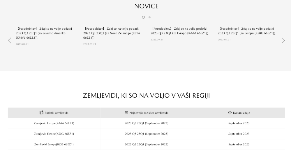

Za novejse Mazde (CX-30, CX-60,...) so na voljo posodobljeni zmeljevidi ...
https://mazda.update-mapnavi.com/overview.html?location=eu&lang=sl

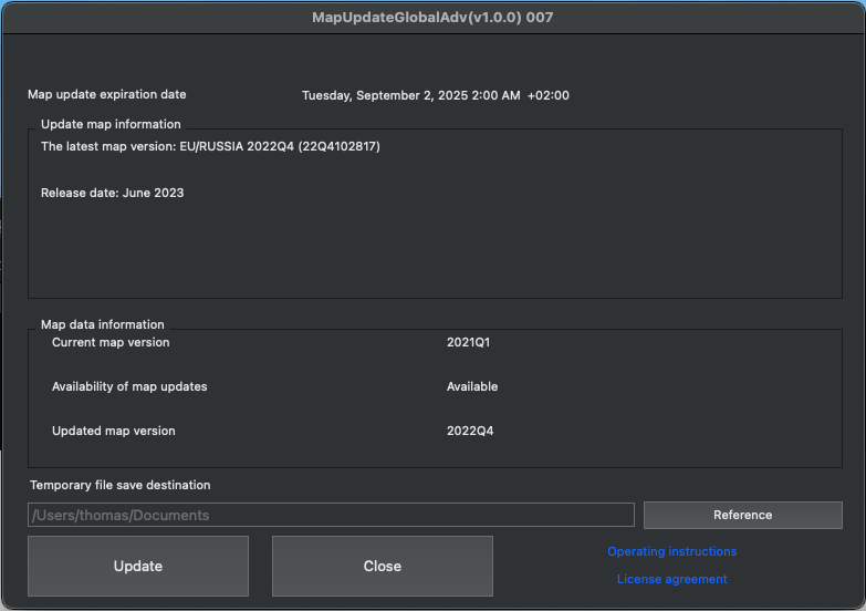

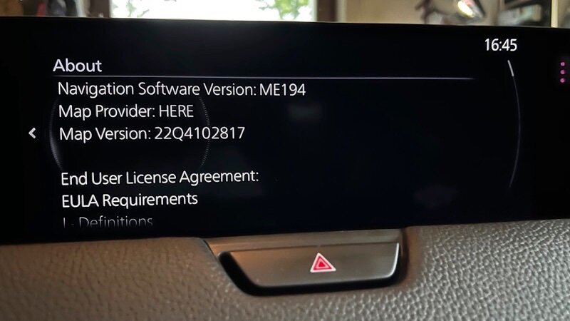

dne 8. 1. 2024 ob 18:49 je Jest napisal:
Sem na enem nemskem forumu nasel, da je bila decembra spet nadgradnja zemljevidov ...
Se ravno nadgrajuje moja kartica ...
K si zmeraj tako "tečen"🤣😉 z temi posodobitvami,sem se pa tudi jaz "v rit brcnil" in posodobil mape.
Mi pa ni in ni hotelo zaznati kartice...šele z toolkit aplikacijo "iz prve"😃👍
Da vidim kako je z najnovejšimi radarji...pač kdaj pozabiš,pa je fajn...vseeno bolje,da je "baba tečna, kot pa da pride položnica😬
