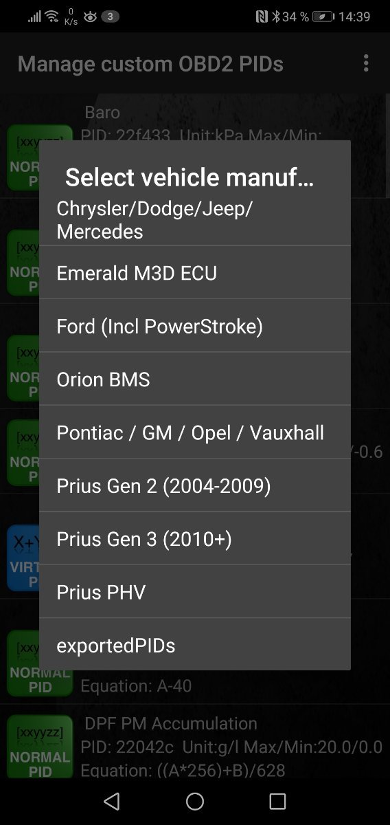

A se da kako uvoziti csv datoteko?
Namreč na telefonu ne najdem kam jo naj prilepim Samsung S20+
Settings => Manage extra PIDS/Sensors => Add predifined set => ExportedPIDs

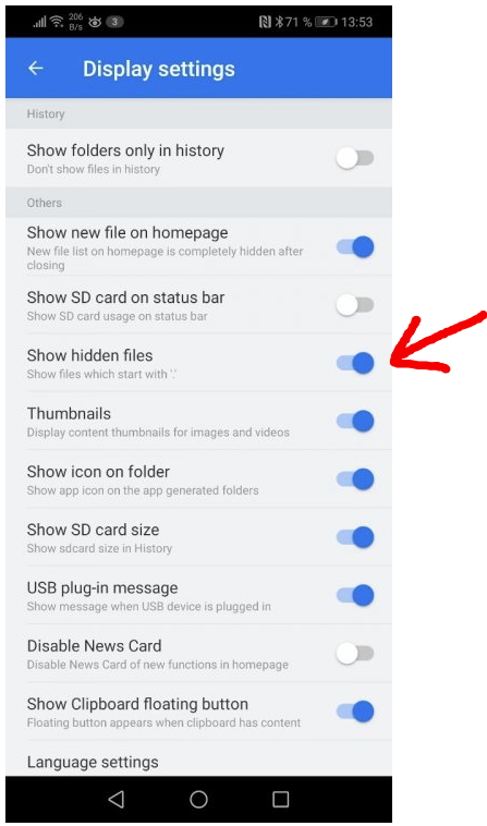

Na osnovnem direktoriju telefona je mapa ".torque", ki je zaradi pikice v imenu mape ne vidiš .. sam uporabljam program "ES file Explorer" in v nastavitvah lahko nastavim, da program prikazuje tudi skrite mape.
Pa tukaj sem ga dal v mapo.

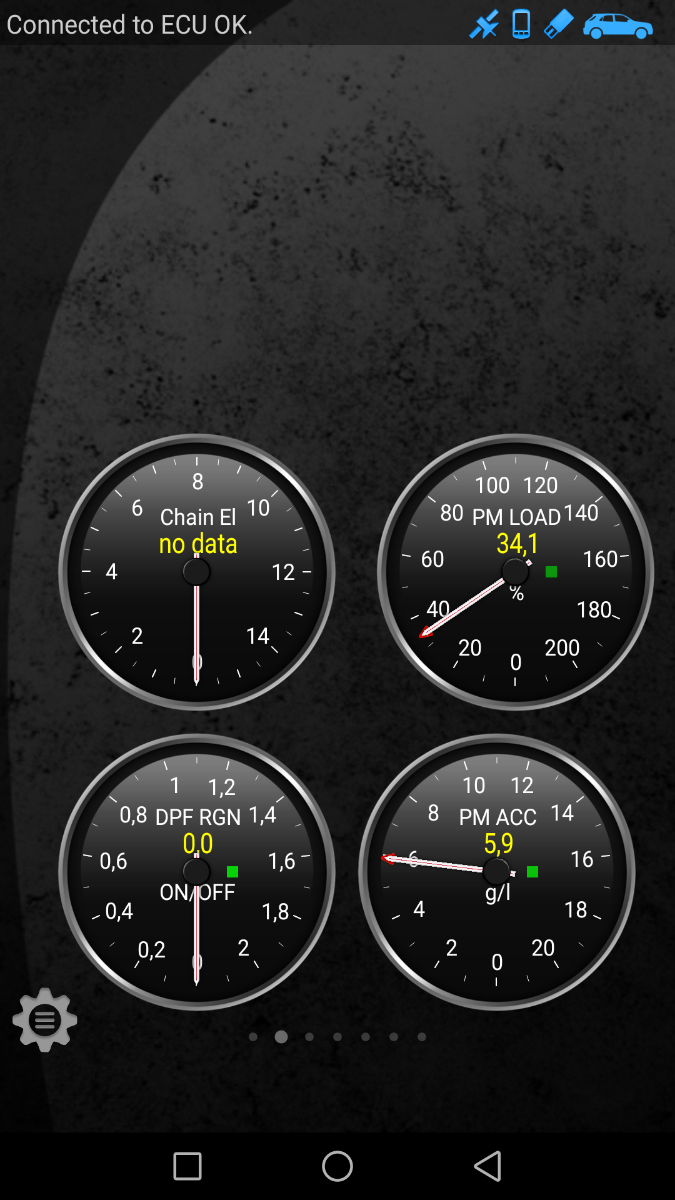

Evo danes zjutraj, sem jo doživel in spremljal, trajala je enih 5-10 km.
Prva slika ko se je začela morda trajala kak km druga pa po končani reg.8444a4e2845f38b5a5cbea130018abdb.jpgbcf0baabf92a8b2eb004825754af0b56.jpg
Ta pa potem ko sem avto vgasnil za 3 minutne1125598b403c4331e63b5b0c099c98ea.jpg
@mazdamaninterval regeneracij je vredu, ampak malo me moti da DPF_PM_GEN ni šel na nulo.
Kaj pa DPF_PM_DSD ti je po regeneraciji šel na nič?
Koliko prevoženih ima avto?
Pri meni po regeneraciji gre DPF_PM_GEN na 0,0 g/l,  DPF_PM_DSD pa na 0,3 g/l, kar kaže da je v dpfu že nekja negorljivih saj, je to za pričakovat za dpf z 300kkm.
