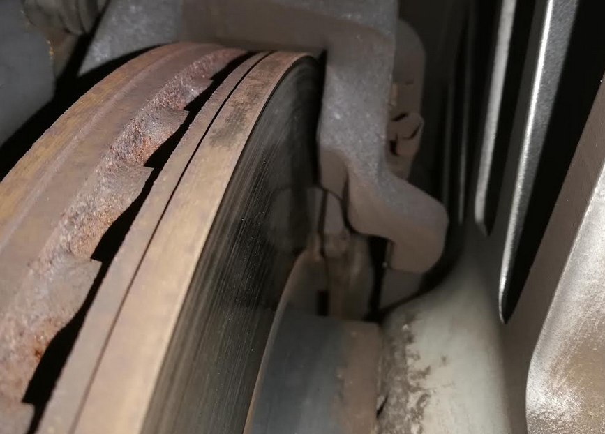

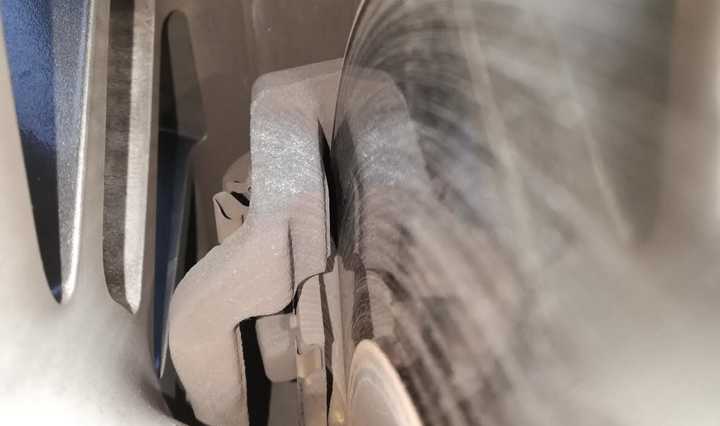

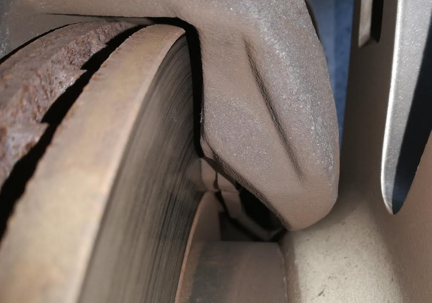

Preverjam stanje prednjih zavornih ploščic, pa me zanima, koliko je še kaj rezerve?
Mazda 3, 67.000 prevoženih km:
Mazda 6, 63.000 prevoženih km:
pred 21 minutami je Aless napisal:
Od oka bi rekel 10-15kkm, odvisno kolk bremzaš😉
Hvala @Aless, torej naslednji servis, ne še takoj. :)

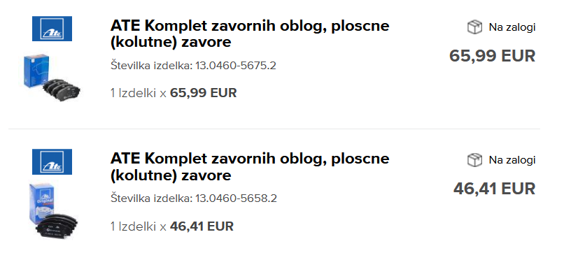

Tole sem že naročil, verjetno bo OK? Bile so celo 30% dražje od Brembo ali TRW (TRW so original na zadnjih diskih šestke, spredaj pa nisem mogel ugotoviti)...
https://www.autodoc.si/ate/15801911
https://www.autodoc.si/ate/8938909

Dobro robo si nabavil a mislim, da so stare še za 20-30 pri enaki uporabi kot sedaj. 👍Edino pri 6tki bi jih mogoče prej, da nebi prišlo do kakega zavijanja diskov.... :prstgor:
pred 9 minutami je Bini napisal:
Pri prejšnji M6 CD175 so se prve ploščice zamenjale pri 85.000 km, namontirali so nove Brembo ploščice, nakar so se pri 90.000 zvili diski. Zato nisem vzel Brembo ploščic, ki so sicer prijele odlično, pa še 1/4 cenejše so bile. Z ATE diski in ploščicami imam do sedaj samo dobre izkušnje.

Cviljo samo če imajo jeziček. Vem da TRW imajo, ker zadnje sem par tednov nazaj kupil. Ko pa začnejo cvilit bi jih šel takoj menjat ker takrat je že pozno in znajo kr hitro odpovedat. seveda da se obe ploščici enakomerno obrabljata (notranja/zunanja).

Za AC vožnjo še enkrat tolk, za relacijsko vožnjo pa 30kkm.
