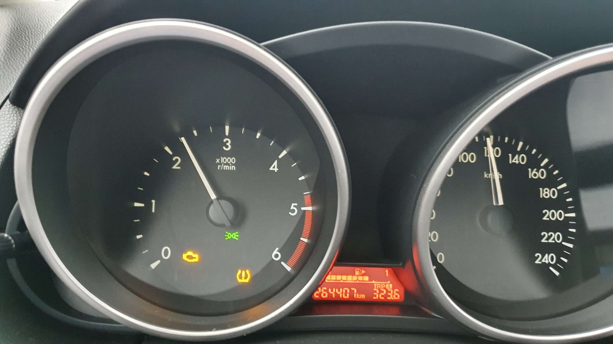

Nabavil sem Mazdo 5, 1.6 dizel (2011) z 255k KM in takoj obnovil injektorje, turbina je pregledana in je OK. S padcem temperatur (pod 10 stopinj Celzija) pa se mi po vžigu dogaja sledeče:
- če takoj odpeljem, mi jo po cca. 1 minuti vrže v Safe mode, varni način, kakorkoli to poimenujem, motor ima manj moči;
- če ogrevam na mestu (kar ni OK), se zgodi isto vendar z nekaj zamika;
- še IZJEMA: če ogrevam na mestu, mi jo je vrglo v Safe mode šele po 10km, ko sem bil že na avtocesti (neprijetno);
Začasna rešitev, ki se jo poslužujem. Ponovem zagon motorja potem se to več ne ponovi...
Kakšna ideja? Kje začeti? Vse ostalo deluje OK, tudi v porabi ni sprememb, razen lučke za TPMS je armaturka črna :)

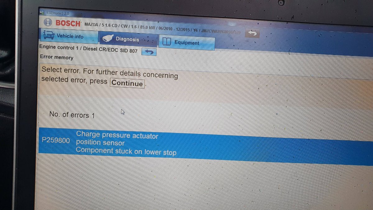

Sem bil pri Simonu in seveda, kot se v takšnih primerih spodobi je računalnik sporočil: brez napak :)
Sumi na filter goriva. Počakam na servisno lučko in opravim servis z menjavo filtra goriva.

Vmes pa se je zgodilo to, da se mi je dejansko prižgala lučka za motor v kombinaciji z omenjeno težavo, kar je napako zabeležilo.
Težava: senzor položaja lopute turbine (actuator)
V Lescah mi je na Turbine.si zamenjal omenjeni senzor (skupaj 200 EUR = delo + del).
Mrzel vžig in takojšnje speljevanje ga tako več ne zmede, tudi občutek je sedaj drugačen. Seveda tega nisem prej vedel, v drugi ga je prej kar malo zadušilo, sedaj je vse skupaj zelo odzivno.
Upam, da komu koristi izkušnja in rešitev.
