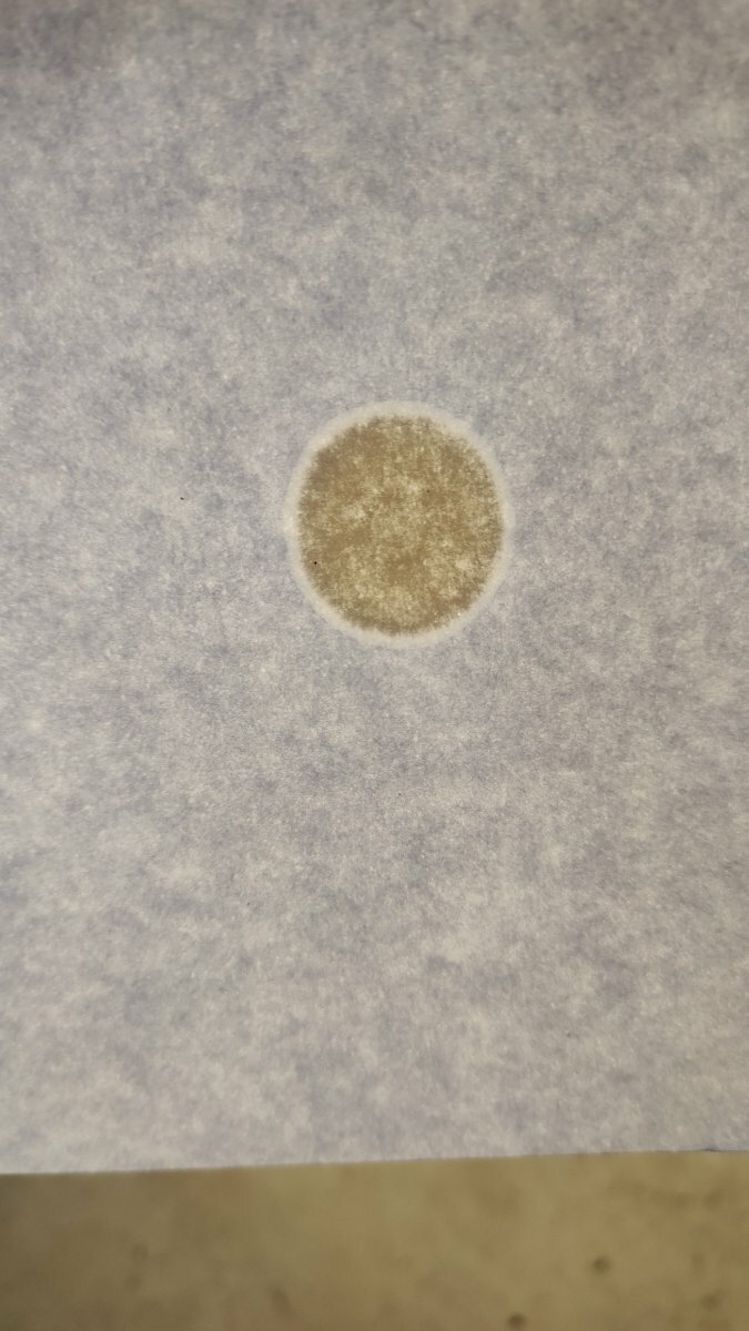

To bo pa verjetno napaka - 2 sliki istega vzorca 😁
Uh...pa res. Žal sem 'zmazke' že izbrisal s telefona. @Aless lahko komentiraš?

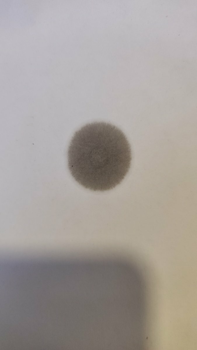

@Sishita vzorec zgleda zelo dobro  lepo se vidi kako olje drži nečistoče sredinski krog, in ima še dosti rezerve. Goriva ni videt v olju.
Zaenkrat je olje v top stanju, naredi čez 2-3kkm spet eno packo da vidimo kako bo stanje.

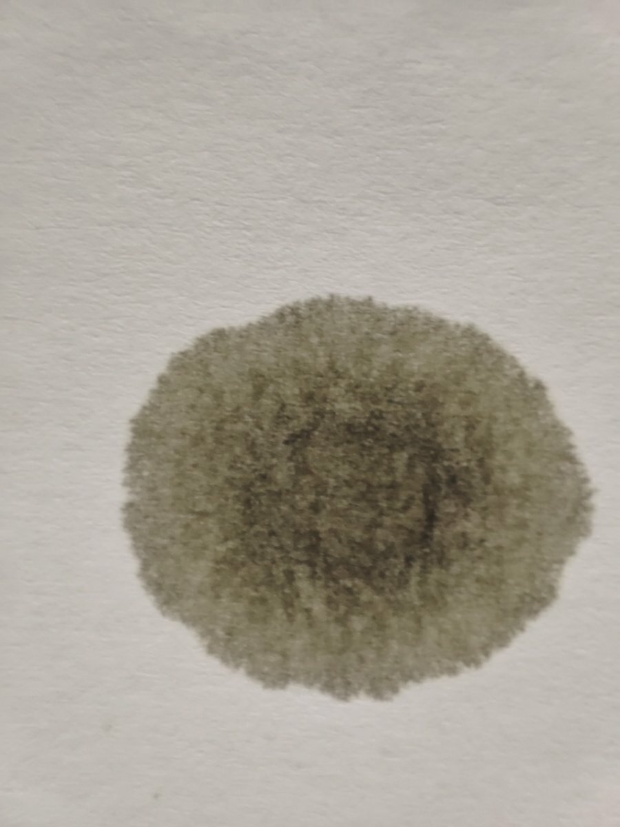

Evo,še moja packa 😁
M6 2.0D 2008 prevoženih 145k.
Vzorec olja po 4k prevoženih km. Vsi "eko" bombončki se v avtu.😆

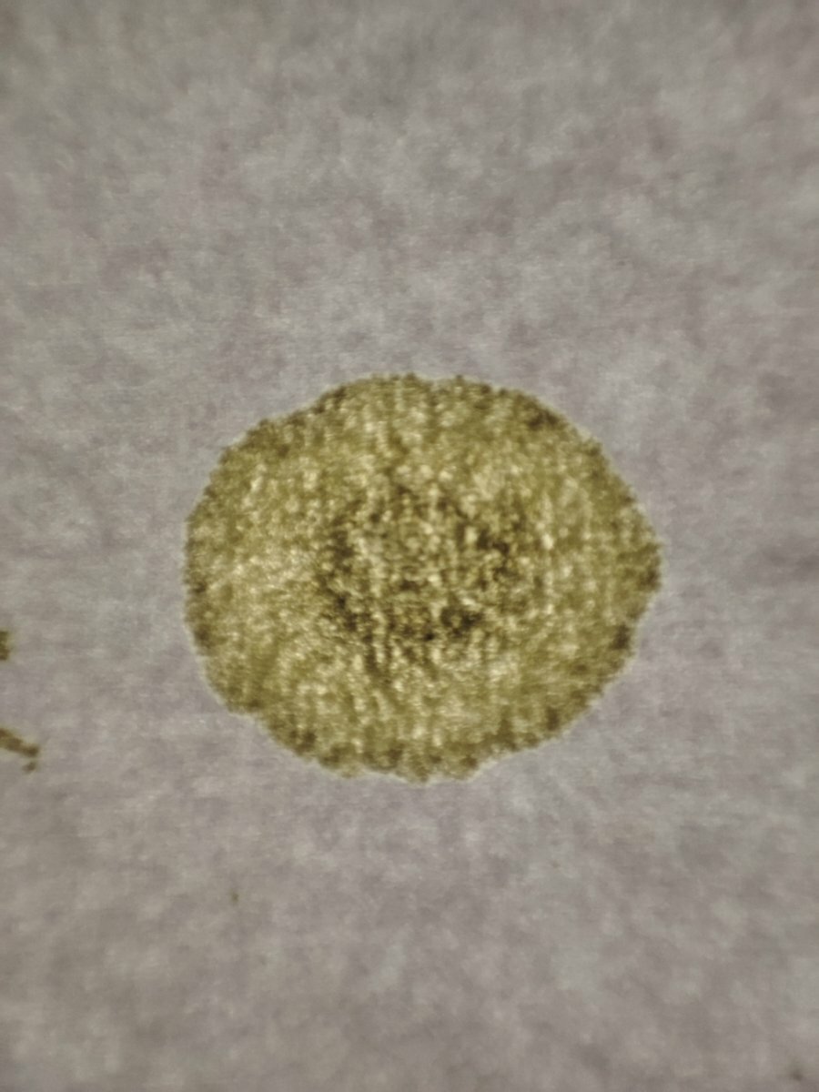

Evo razlika po menjanih podlozkah na injektorjih. Istocasno zamenjano tudi olje in rezultat po dobrih 4k km :
@DeeyanMalo boljše je kot prej, samo zgleda da je v motorju še vedno dost oljnih usedlin, po 3kkm bi moralo olje boljše zgledat.
Priporočam menjavo na 6kkm, da ven spereš te usedline.
@Martin CuferHmh, po menjavi podložk mi v vzorcu zgleda več goriva v olju kot prej. Drugače sam vzorec je soliden.

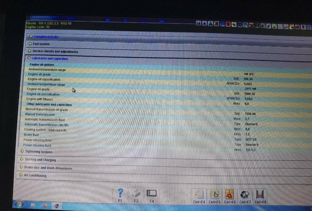

Motorno olje za motor KLDE (2.5 V6), ne spomnem se točno katero olje sm takrat daju not, našu sm pa specifikacije  10W30 API SJ, ACEA A2. Je pa olje teh specifikacij že zelo težko dobit... tole Ravenol kej velja?

Super, si mi veliko pomagal. Sem pa gledal po Autodata ja, da gre tut 5W30. Prej se spomnem, da sm daju Motula not, ne spomnem se pa kirega.

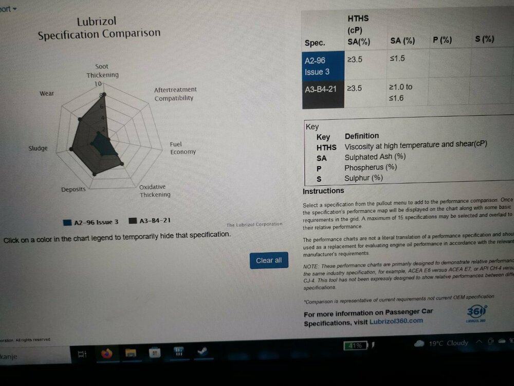

Evo še grafična primerjava ACEA A2 vs A3 specifikacij. ACEA A3 je top izbira glede zaščite motorja in mazalnih sposobnosti.

Zanimiv da Castrol pokaže A5 opcijo namesto A3, čeprav imajo magnatec 5w30 tudi A3 verzijo... verjetno gleda še kak drug parameter?
Acea A5 je dajat v starejši motor je bedarija.
A5 olja so razvita zaradi ekologije in manjše porabe goriva, zato imajo znižano HTHS viskoznost (med2,9-3,5, po večini imajo okrog 3,0), ki pa pod visokimi temperaturami in visoko obremenitvijo ne nudi take zaščite materiala kot A3 olje ki ima HTHS večji ali enak 3,5.
Tako bom rekel, tudi v star motor lahko vliješ A5 olje ne bo takoj zaribal, bo pa definitivno obraba materijala višja kot z A3 oljem in bo ziher prej obrabilo recimo batne obročke, valje, odmične...
Plus tega starejši motorji so bili razviti za bolj aditivirana olja, A5 olja imajo manj aditivov proti obrabi... pač zaradi eko
