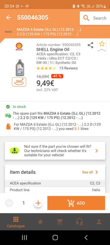

Zdravo iz spletne strani Shela isščem tega kot si ga dejanu dal je to ta? ECT

je pa zanimivo, ko mu označiš Mazdo 6 pa 2.0 bencinski motor mu ravno tega ECTja ven vrže, men pa tega HX7

Ja pri nas ni glih neke izbire Shella, oni konfigurator pa zame ni glih neka uspešnica glede, nevem po kaki logiki priporoča olja. Ker Helix Ultra ECT je LowSAPS olje ki ustreza tudi dizlom z DPF, kar pa ni optimalno za bencinarja, ajd za bencinarja z GPF ja za navadnega pa ne.

@SpEkTrShella Helix Ultra ACEA A3 sem priporočal @mazdamanu za M6 2.0 bencinarja, ki je za bencinarja eno boljših olj.
Za 2.2 dizla to olje ni primerno.
Za dizla je Shell HeliX Ultra ECT C3, kot ti je priporočalo v tvojem konfiguratorju.
Je pa za dizla Motul EFE boljše od Shell ECT!
BTW:. Potrebno je biti pazljiv pri oznakah olj, ker recimo Shell ima pod Helix Ultra polno podzvrsti in dodatnih oznak (ECT, AF, AM-L...) in različnih olj.
