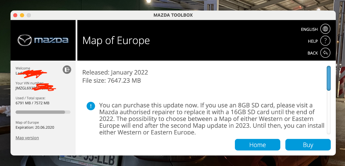

No zdaj še jaz razmišljam o temu... sem dal posodabljat navigacijo, mape iz 2016, naložilo mi je 2020 če sem prav razumel ker je bilo 3 leta od nakupa avta zadnja veljavna mapa.
2022 niti ne morem, ker je sd kartica 8 gb, in napiše naj grem do dealerja po večjo.
