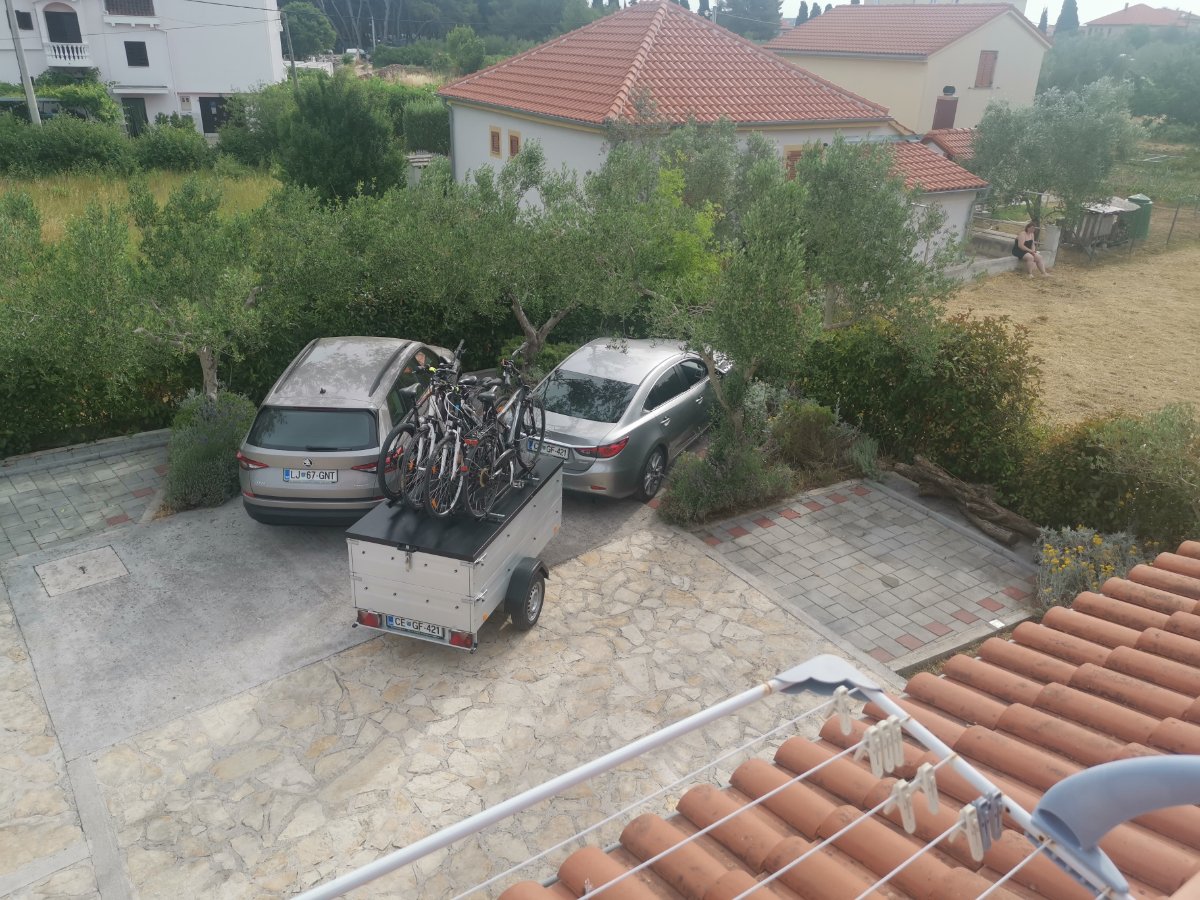

Glede nosilca za kolesa je pa takole. Sem ga na mazdi 08 letniku vozil za na morje, pa ni to to. Če je poln avto prtljage, pa strešni kovček na strehi, pa 4 odrasle osebe v avtu, NE nosi koles na priklopu. Za na morje sedaj uporabljam prikolico, na kateri so homologirane prečke, na njih se pa montirajo strešni nosilci za kolesa. Tudi 6 jih gre gor.
Nosilec za na priklop se lahko uporablja za dnevne izlete, ko avto ni preveč naložen.
To so MOJE izkušnje.
No, še to lahko napišem, zakaj ne nosi koles zadaj, ko je poln avto...meni je zaradi tega počila vzmet.

Pa ne samo to... avtomobili imajo maksimalno nosilnost deklarirano z razlogom. To ni samo fora za policaje, ampak se dejansko spremenijo vozne lastnosti, še posebej, če nekaj nalagaš daleč izza zadnje osi pri že polno naloženem avtu. Če že, pol le strešni prtljažnik.
Shrek, varianta bi bila kot sem naredil jaz, ko vozim počitniško prikolico, da bi vgradil dodatne ojačitvene vzmeti na zadnji osi, tisto kar pomaga..precej. Kot alternativa recimo prikolici, ni pa isto, s prikolico dobiš še precej več prostora ja :)
Razmišljam tud o tej zadevi, ja. Sam zaenkrat mi je to ok. Prtljažnik prazen, prikola polna.
