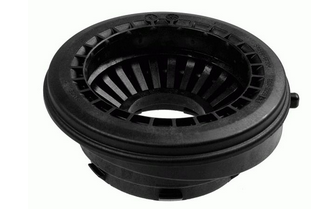

- 15.000 km, plastični ležaji amortizerja, zaradi česar je pokalo ob obračanju volana. Ukrep: zamenjava

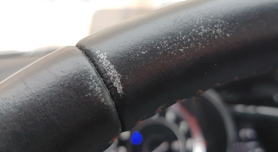

- velika obraba površine volana

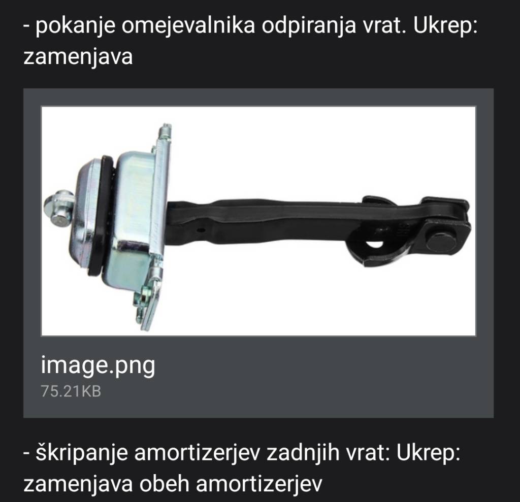

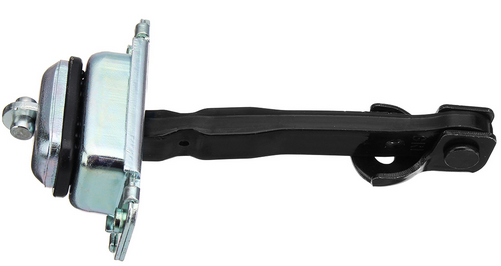

- pokanje omejevalnika odpiranja vrat. Ukrep: zamenjava
- škripanje amortizerjev zadnjih vrat: Ukrep: zamenjava obeh amortizerjev

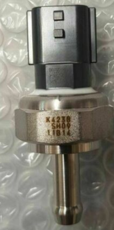

- 80.000 km, senzor izpuha. Ukrep: zamenjava z modificiranim kovinskim (strošek 200 €)

- 50.000, velika obraba površine volana

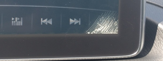

- 20.000, prikazovalni zaslon na dotik napoka: Ukrep: zamenjava

Samo ob odpiranju-zapiranju ... vsakič enkrat (pk ... pk). Mazanje ne pomaga (na enem pooblaščenem servisu so omejevalec na debelo napackali z belo mastjo, pa ni pomagalo). Je pa to manjša zadeva, s katero bi lahko celo živel, samo vsakič dobiš občutek, da bo omejevalec prej ali slej počil.
Je pa to verjetno pogosta napaka pri Mazdah 6, sam pa sem jo imel pri modelu 2015 in 2019, težavo pa so prvič opazili sami na pooblaščenem servisu.

Tole z volanom je verjetno tudi težava tvoje strukture Ph rok, da se takole obrablja. Meni se na nobenem avtomobilu niti približnno tako, pa jih je bilo par z 200.000+ km.

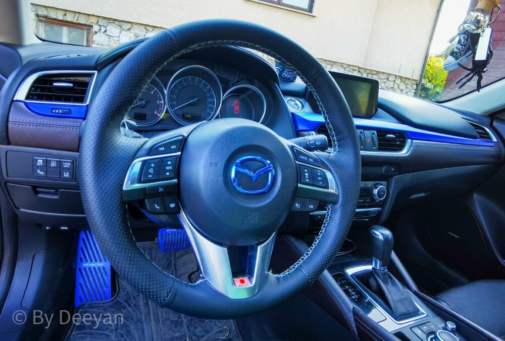

- oblačenje volana v umetno usnje (strošek 10€, delal sam)
Popravljeno od Deeyan
Večina teh težav izvira iz slabe kakovosti (izvedbe, materialov) in so zato zelo verjetno prisotne pri večini avtov določene serije po določenih prevoženih km. Zanimo mi je, da imamo najboljše izkušnje (najmanj tehničnih težav) z Mazdo 3, ki je bila narejena v Mehiki :)
"20.000, prikazovalni zaslon na dotik napoka: Ukrep: zamenjava" Meni je enako napokal. kakšen je bil strošek menjave?
Kok enih odgovorov pa samo Janez in Dejan pripomogla k temi!! Dejmo fantje mal na kup info ane :)
@Janez007 a imaš sliko kako napoka zaslon na dotik?
Pri meni bivša CX-3 2016 Revolution G120:
- menjan kondenzator klime
- menjava ležajev na amortizerjih (2x)

- menjava volana (ker je ratou grozen, na enih koncih precej bel) + menjano vodilo za nastavitev volana po višini/globini

- volan začenja cvetet in bo vsak čas ratal tak, kot na CX-3-> nočejo menjat pod garancijo, ker je uvožena :mellow:

- menjan volan
