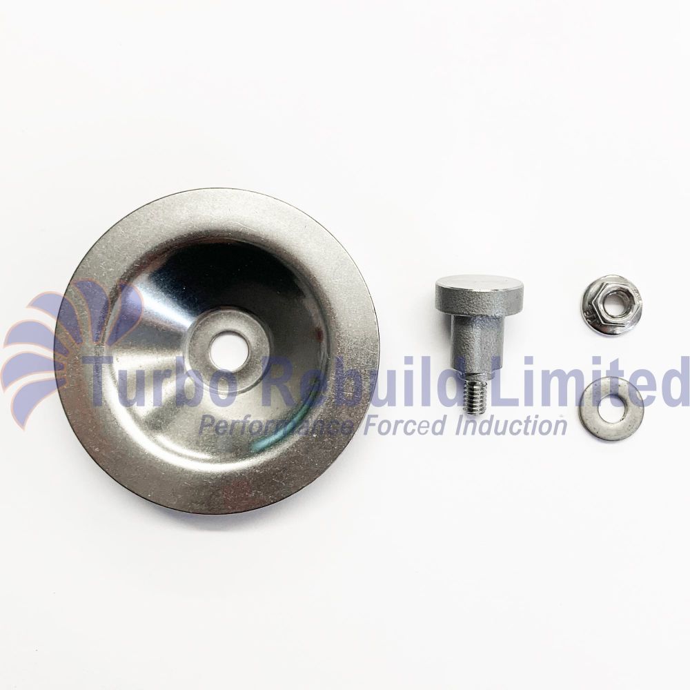

Ce je dobil za 1600e original turbine  je res naredil dober deal, ker ja sem ravno danes klical na avtoplus koper, pooblasceni servis mazda in so mi rekli da original turbo pride cca 2000e+davek+8 ur dela(400e) da se to premontira vse. Obnovljena pa je okrog 1600e vse skupaj.
Drugace pa obstaja kit lopute.
WWW.TURBOREBUILD.CO.UK
This turbocharger bypass valve repair kit is OE quality and ideal to repair your worn or faulty...
pred 1 minuto je denis100procent napisal:
Ta kit lopute je v bistvu podoben  kot original.
Ni neka izboljšava. Edino, da ima ta navoj in matico napram originalu, ki Mogoče pa ta navoj zdrži večjo obremenitev kot zakovičeni del. 🤔
