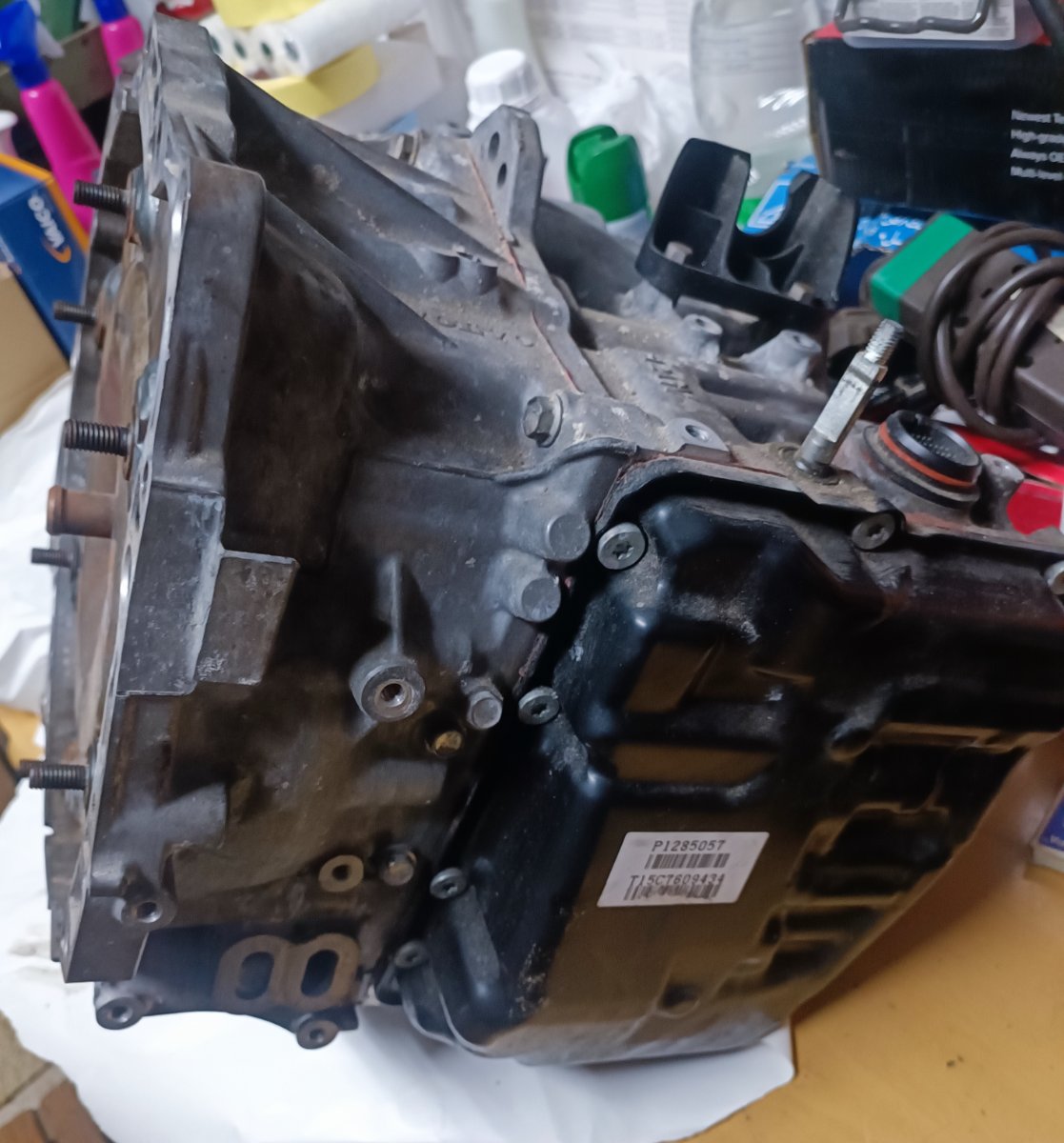

Malo kot zanimivost, da je velikokrat bolje servisirat in iskat mnenje o avtomatskih menjalnikih drugje kot pa na uradnem servisu. Torej za 90€ sem kupil "pokvarjen" avtomatski menjalnik zadnjih hit od aisina 8 stopenjskega. Bil je vgrajen v volvo xc60 dve leti star, drugače se pa vgrajuje v citroen, peugeot, bmw, opel, toyota, volkswagen...vglavnem v pol flote, drugace zelo trpzen menjalnik. Po pogovoru s prodajalcem je naenkrat vrglo in d v n in to je bilo to, po pregledu na uradnem servisu je bila ocena menjalnik v okvari in so kupili nov rabljen menjalnik s Švedske za 3000€. Menjalnik odpeljem in si vzamem čas no po 30min je bilo uhotovljeno kaj je bilo, zlomilo je pogon oljne črpalke torej dva zoba katera poganja wandler zato se je olje pregrelo in vstavilo menjlnik da ga ne uniči, ostalo z menjalnikom vse ok. Nov pogon pumpe pride 300€ plus servis, pa ce je  ze menjalnik narazen se menja notranji filter ki ga drugace nemores kot da se menjalnik razdre pa nanese vse skupaj okoli 500€.
Prodajalcu sem javil kaj je bilo in okviren strošek in je skoraj znorel. Vglavnem uradni servisi in avtomatski menjalniki vcasih glih niso najboljsa opcija. Zalostno.
Še slikica menjalnika

Pred eno uro je scania napisal:
Malo kot zanimivost, da je velikokrat bolje servisirat in iskat mnenje o avtomatskih menjalnikih drugje kot pa na uradnem servisu. Torej za 90€ sem kupil "pokvarjen" avtomatski menjalnik zadnjih hit od aisina 8 stopenjskega. Bil je vgrajen v volvo xc60 dve leti star, drugače se pa vgrajuje v citroen, peugeot, bmw, opel, toyota, volkswagen...vglavnem v pol flote, drugace zelo trpzen menjalnik. Po pogovoru s prodajalcem je naenkrat vrglo in d v n in to je bilo to, po pregledu na uradnem servisu je bila ocena menjalnik v okvari in so kupili nov rabljen menjalnik s Švedske za 3000€. Menjalnik odpeljem in si vzamem čas no po 30min je bilo uhotovljeno kaj je bilo, zlomilo je pogon oljne črpalke torej dva zoba ki poganjata wandler zato se je olje pregrelo in vstavilo menjlnik da ga ne uniči, ostalo z menjalnikom vse ok. Nov pogon pumpe pride 300€ plus servis, pa ce je  ze menjalnik narazen se menja notranji filter ki ga drugace nemores kot da se menjalnik razdre pa nanese vse skupaj okoli 500€.
Prodajalcu sem javil kaj je bilo in okviren strošek in je skoraj znorel. Vglavnem uradni servisi in avtomatski menjalniki bcasih glih niso najboljsa opcija. Zalostno.
Če bi bilo več takih ljudi, bi ljudje lažje shajali in živeli, danes je vsem najlažje zamenjati in prodati novo, saj bo potrošnik plačal, tako da 👍za opravljeno delo.

pred 2 urama je TiEn napisal:
Zakaj bi se mal pomatral za 500€ če te lahko oskubijo za 3000€ :D
Sploh ni bilo potrebno nekega ekstra napora, ker je črpalka prvi del ko odstraniš venec menjalnika.
Saj vsaki kaj spregleda in vsi nevemo vse ampak bodi toliko fer pa reci glejte menjalnik je aisinov ne volvotov probajte it po mnenje se na kak servis kjer popravljajo avtomatske menjalnike. Da meni na tak nacin povejo si prvo mislim glej posteni so bili in povedali da ne vedo in mi priporocali nekoga drugega, ziher bom se prisel na ta servis saj so posteni in odkriti.
Zato pa se trudim ze v soli na dijake prenest cim vec tega znanja.
Da se pa malo pohvalim bomo z Januarjem začeli na šoli z krožkom avtomatski menjalniki (delovanje, diagnostika, razstavljanje, sestavljanje, pregled, servisiranje...) upam da bo zanimanje s strani dijakov.
