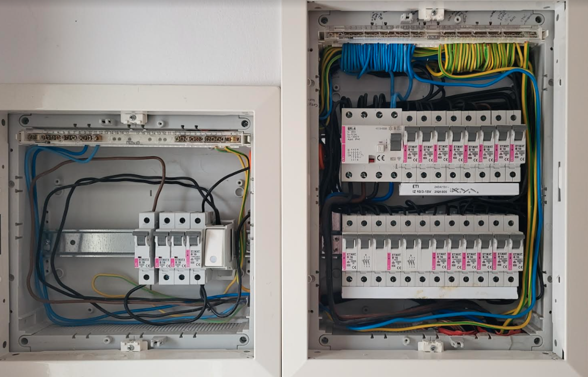

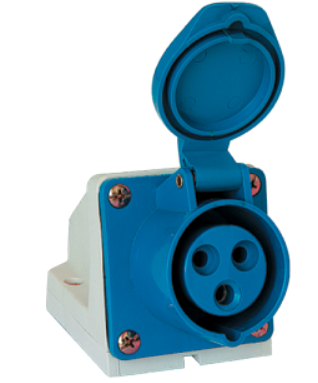

Janez007 Napisano 12. februar, 2023 Avtor Prijavi Napisano 12. februar, 2023 (urejeno) Sem pogledal v razdelilno omarico, ali se da brez večjih težav namestit 1-0-2 stikalo. V levi, ki sem jo vgradil naknadno, je še dovolj prostora. Dovodne vodnike bi namesto na FID speljal na 1-0-2 stikalo, od tam pa na FID, oziroma v dodatno vtičnico za generator, ki bi jo namestil kar v omarico. Tukaj imam spet majhen problemček, ker mora biti "natičnica" namesto vtičnica oziroma morata kontakta zaradi varnosti štrleti ven, taka pa ne obstaja za v to omarico. Ne bi pa razkopaval in je vgrajeval v steno. Rešitev je podaljšek - na obeh straneh moški šuko, ki pa bi se smel uporabiti samo za konkreten primer-kot podaljšek omenjene vtičnice, vezane na hišno inštalacijo odklopljeno od elektro vaškega omrežja. Druga zadeva je, da bom moral pri morebitnem priklopu pazil na to, da bo nula iz generatorja (ozemljena na generatorju) priklopljena na modre vodnike hišne inštalacije. To verjetno ni nujno, ampak tako bi si želel. Ali bom kable označil, ali vsakič z indikatorjem faze ugotavljal, kje je nula??? V glavnem, v vsakem primeru bo treba pri priklapljanju generatorja paziti, da ne bo koga streslo, pa tudi, da se vseh porabnikov ne bo gor obesilo naenkrat. Ko vse tole pogledam skupaj, za primer izpada, ki se bo morda na 10 let zgodil 1x, je verjetno bolj smiselno takrat naprave priklapljat na generator preko podaljškov, razdelilcev...Itak si ne predstavljam, da bi še kdo doma poleg mene vedel, kaj sem si jaz zamišljal pri teh stikalih, vezavah in da bi znal to uporabit. Popravljeno 12. februar, 2023 od Janez007 3 Citiraj

Slivka Napisano 12. februar, 2023 Prijavi Napisano 12. februar, 2023 Stvari se da malo poenostavit. Dobro, pri stikalu nimaš kaj poenostavit. Postaviš ga tam, kjer je prostor in to je to. Gor PRAVILNO povežeš žice in zadeva dela. Pri povezavi za agregat pa... Ne kompliciraj. Na primerno dolg trožilni kaber primernega preseka montiraj en vtikač, ki paše v vtičnico na agregatu. Na drugi strani pa žice poveži direktno v stikalo. Ker stikalo 1-0-2 ne spušča elektrike iz pozicije 1 v pozicijo 2, tam nikoli ne boš imel elektrike. Za vsak primer (in za boljši občutek) lahko kupiš še eno vtičnico, ki je ne povežeš nikamor, samo nasadiš jo čez vtikač in tako skriješ nastavke, ki bi mogoče slučajno kdaj ob nepooblaščenem posegu pristali pod napetostjo... Podaljšek pa bodisi potegneš v prostor, kjer bo agregat bodisi zviješ in obesiš poleg elektro omarice in je pripravljen za uporabo takoj, ko bo treba. Pri fazah in nulah in ozemljitvah pa sem pisal že na prvi strani te teme in še slike sem dal zraven... Se da rešit v omari s posebno ozemljitvijo nule, ker pri agregatu ti sicer na obeh priključkih pokaže fazo... Pojdi brat na prvo stran... 1 Citiraj Od kar imam Forda, sem postal pešec...
AmpeR Napisano 12. februar, 2023 Prijavi Napisano 12. februar, 2023 Ni rečeno, da pri obeh kontaktih v vtičnici kaže fazo. Vedno je samo ena faza. En tak hiter test je fazni preizkuševalec stem da z eno roko primeš ohišje agregata in drugo z preizkuševalcem v vtičnico. Ponavadi samo en kontakt zasveti. Lahko zasveti tudi drugi ampak manj kot tisti, ki ima fazo. Alpa z voltmetrom. Faza 230V nula pa dosti manj. Fazo si označiš z flomastrom. 1 Citiraj
Slivka Napisano 12. februar, 2023 Prijavi Napisano 12. februar, 2023 Enofazni generator izmeničnega toka nima nule. Šele ko en pol povežeš z zemljo postane nula - ima napetost proti zemlji 0V. Drugi pol je potem faza. Kateri pol povezati z zemljo je načeloma vseeno, razen če je en pol že povezan z ohišjem generatorja in je s tem že določen kot nula. O tem se prepričaš, če meriš napetost med ohišjem in polom. Če je pri obeh napetost 0, potem noben pol ni vezan na ohišje. Če ni noben pol generatorja vezan na zemljo, tudi z voltmetrom ne moreš izmeriti napetosti proti zemlji, ker z voltmetrom nisi sklenil tokokroga. Lahko izmeriš samo napetost med poloma. In tudi, če je en pol vezan na ohišje, ohišje pa na vozičku z gumijastimi kolesi, nimaš nule... Itak trgovci poleg agregata prodajo železno sondo, ki ni namenjena dogovarjanju med sosedi ampak pa temu, da jo z macolo zabiješ v zemljo, nanjo povežeš vodnik in na tak način izvedeš ozemljitev agregata. Napetost med ničelnim vodnikom in ozemljitvenim vodnikom mora biti 0V, med faznim vodnikom in ničelnim pa 220 V. Če te vrednosti odstopajo, obstaja velika nevarnost poškodb elektronskih komponent. Enofazni agregat pri obremenitvi enostavno ne ve, kaj je faza in kaj nula. Napetost ni konstantna, kar je najslabše za elektonske naprave. Ozemljen agregat ti poleg varnosti omogoča stabilizacijo napetosti in prepreči nihanja, ki jih povzroči statična napetost ali t.i. jalova napetost. Ozemljitev agregata mora biti vezana direktno v zemljo. Sondo je potrebno zabiti v zemljo, ne sme biti vezana na morebitni ozemljitveni vodnik, ki pride iz hiše! Lahko pa narediš tudi drugače, nimam nič proti. Preden pa narediš drugače, bi ti rad povedal, da te je bilo lepo poznati... 1 Citiraj Od kar imam Forda, sem postal pešec...
AmpeR Napisano 12. februar, 2023 Prijavi Napisano 12. februar, 2023 Hm. Mogoče res. Zanimivo, da naša honda ima samo eno fazo in to sem zacahnil, da je faza. Pa nikoli nisem še zabival sonde. 1 Citiraj

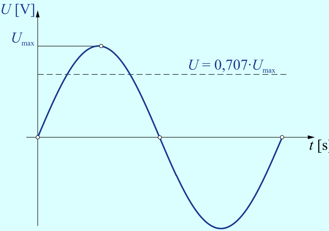

Janez007 Napisano 13. februar, 2023 Avtor Prijavi Napisano 13. februar, 2023 (urejeno) Ja, da povzamem. En kontakt v vtičnici na generatorju proti drugem ima na napetost 230V (efektivno, amplituda je še za koren iz 2 višja oziroma 325V). Ker je ta napetost "v zraku", se en kontakt ozemlji, da dobi potencial zemlje - pocinkano metrsko sondo že imam. Agregat ima šuko in tudi eno industrijsko vtičnico. V slednjo gre vtič samo pod enim kotom, to pomeni, da se v naprej točno ve, kateri kontakt gre naprej in po kateri žili. Torej rabim podaljšek do 1-0-2 stikala z industrijskimi vtiči in pri stikalu industrijsko vtičnico. V tem primeru rabim ugotavljat fazo le prvič, predno zvežem na stikalo. Mi smo se učili, da je jalova energija tista energija, ki potuje med generatorjem in porabnikom, ne da pa porabniku nobene delovne moči - je zanj nekoristna. To ni statična elektrika. Jalova brezkoristno segreva žice med generatorjem in porabnikom. Energija je vsota produktov trenutnih moči in časa (integral). Ker dušilke ali kondenzatorji zamikajo časovni potek napetosti in toka (na dušilki tok zaostaja za 90 stopinj, na kondenzatorju pa tok prehiteva napetost za 90 stopinj), časovno nista poravnana. In ko narediš integral produkta časovnih funkcij napetosti in toka, je ta manjši (v določenem času ima produkt negativen predznak), kot če sta poravnana (cos fi=1). Če sta časovna signala toka in napetosti poravnana, je produkt vedno pozitiven (tudi ko imata oba negativno vrednost (minus x minus = plus)). Ni zamika ... samo delovna energija Zamik... nastaja še jalova energija (negativen produkt P=UxI): Popravljeno 13. februar, 2023 od Janez007 2 1 Citiraj

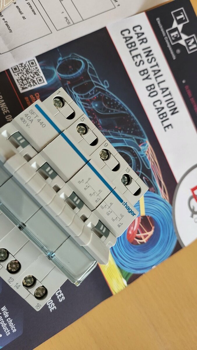

Janez007 Napisano 10. maj, 2023 Avtor Prijavi Napisano 10. maj, 2023 (urejeno) Včeraj ob 11.50 naročil v poljski spletni trgovini, danes DHL ob 10.48 dostavil na dom ... Stikalo 1-0-2 Hager SFT 440. Pri nas sem dobil ponudbo za slabih 91€, v poljski TME me je s poštnino prišel slabih 39€. Manj kot pol slovenske cene. 😂 https://www.tme.eu/si/sl/ Popravljeno 10. maj, 2023 od Janez007 3 Citiraj

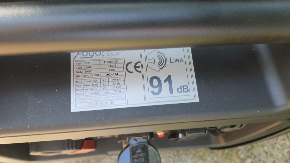

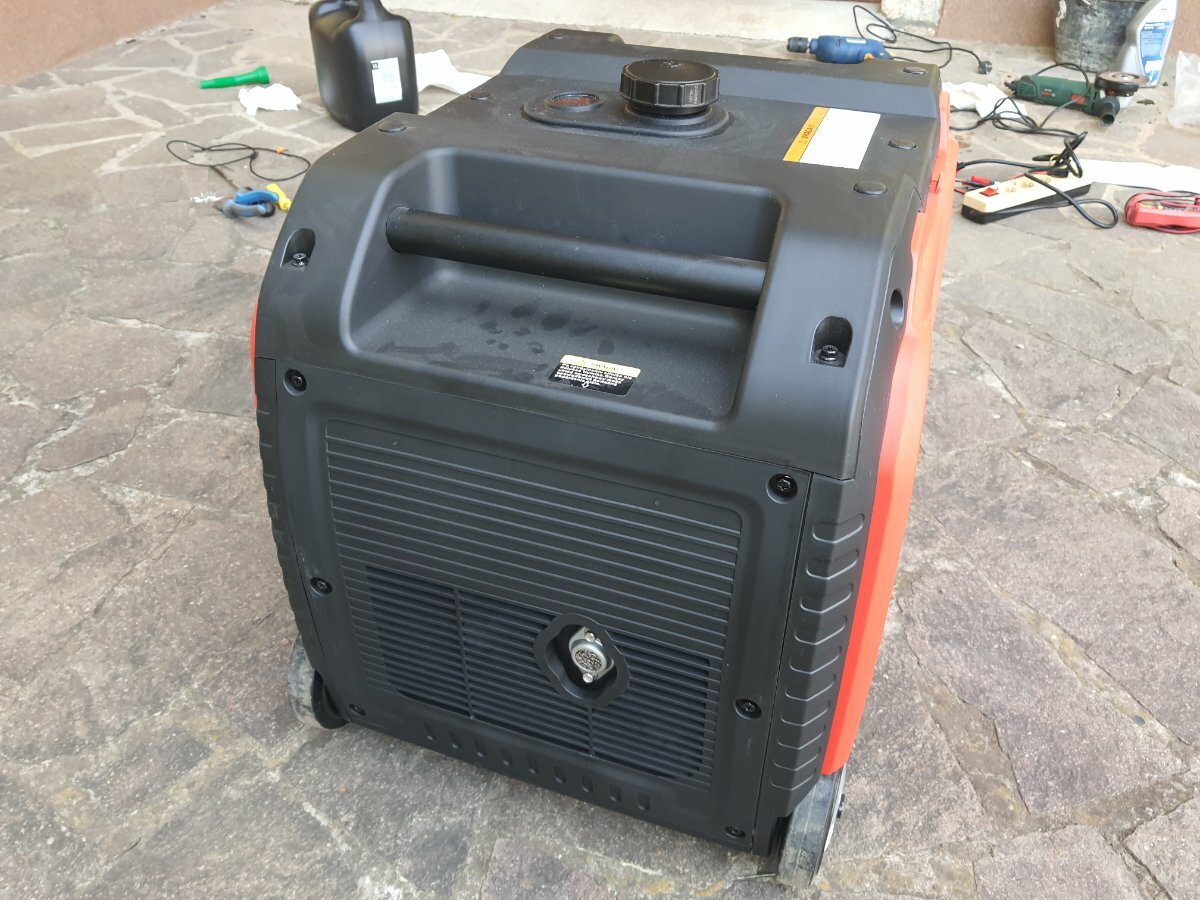

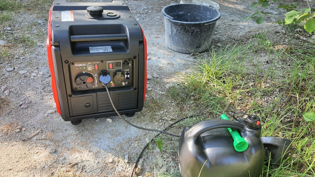

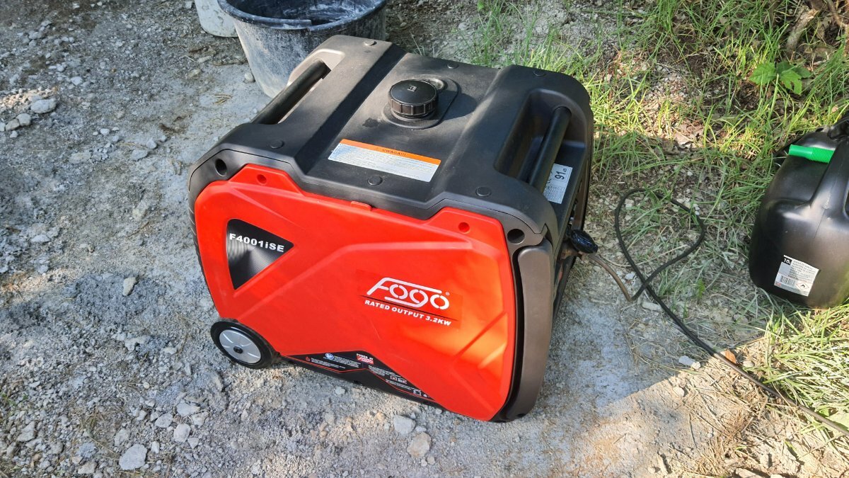

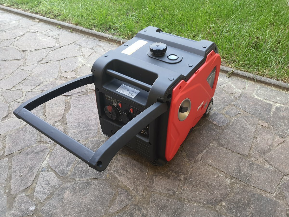

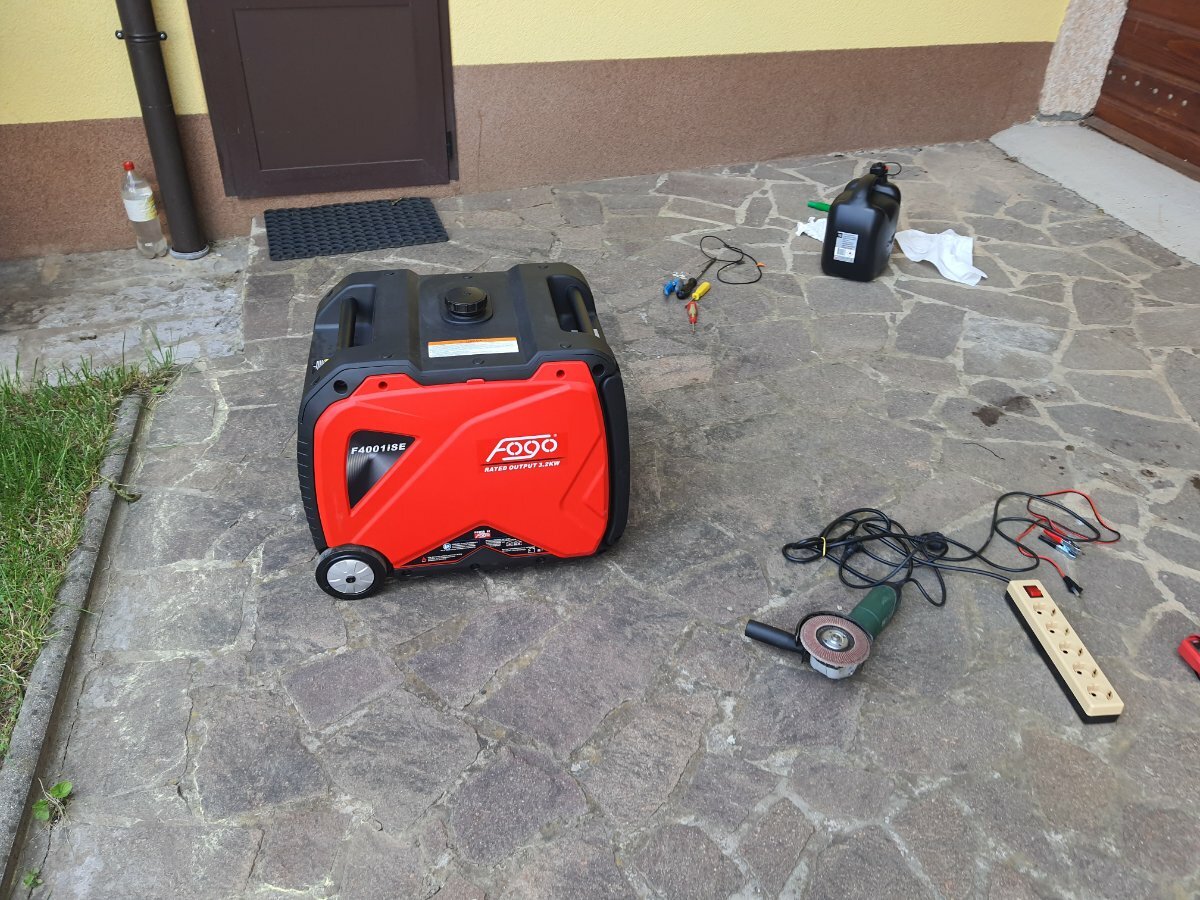

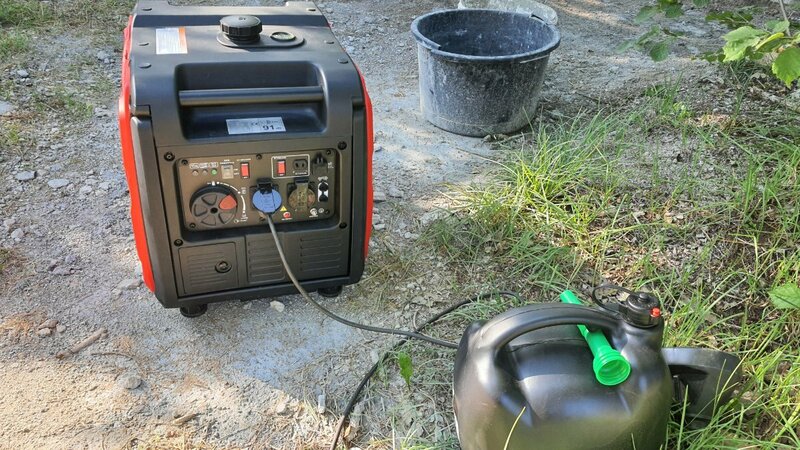

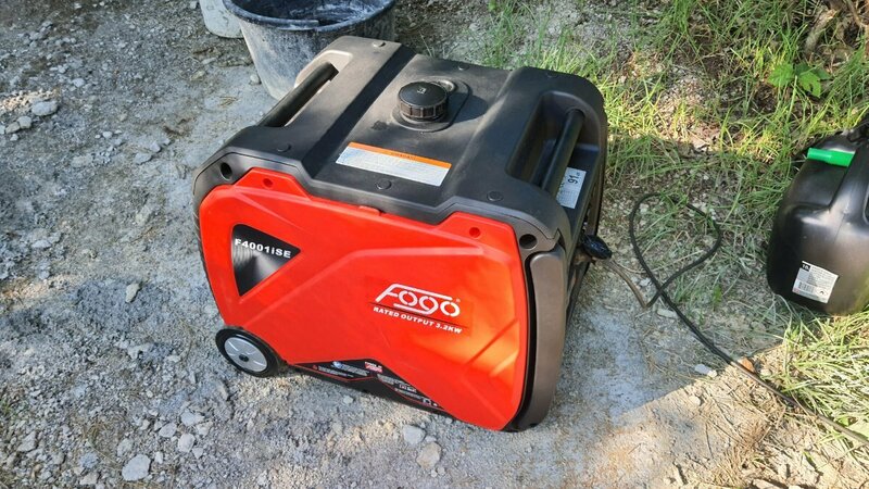

AmpeR Napisano 20. junij, 2023 Prijavi Napisano 20. junij, 2023 Tudi jaz sem se oborožil😁. Glede na to, da je 98% vse narejeno na kitajskem sem se odloču za talega kitajca😁 iz Poljske. Zaenkrat deluje ok. Je tih, dve stopnji obratov in sicer kao EKO deluje z manjšimi obrati in avtomatsko prilagaja obrate glede na moč. Glavnem priklopu sem 3-3.5kW mašinc (velik, mali flex, luči, vrtalko...) vse pelje. Pa tudi piknik je zdržal🤘 20230614_184428.mp4 20230526_181523.mp4 2 Citiraj
Slivka Napisano 20. junij, 2023 Prijavi Napisano 20. junij, 2023 Tih z 91 dB... No, ja, do 194 dB, kolikor je možno doseči največjo jakost zvoka, mu res še veliko manjka, vseeno pa je nekje okoli jakosti tovornjaka... Kakorkoli, kolikšna je pa poraba goriva? In kam je speljan izpuh? Ker mogoče bi kaj takega prišlo prav na kesonu BTjke, ko popravljamo ograjo in je treba kaj varit nekje daleč od vtičnice. Pa še za marsikaj drugega tudi... Citiraj Od kar imam Forda, sem postal pešec...
NevLado Napisano 20. junij, 2023 Prijavi Napisano 20. junij, 2023 pred 2 urama je AmpeR napisal: Tudi jaz sem se oborožil😁. Glede na to, da je 98% vse narejeno na kitajskem sem se odloču za talega kitajca😁 iz Poljske. Zaenkrat deluje ok. Je tih, dve stopnji obratov in sicer kao EKO deluje z manjšimi obrati in avtomatsko prilagaja obrate glede na moč. Glavnem priklopu sem 3-3.5kW mašinc (velik, mali flex, luči, vrtalko...) vse pelje. Pa tudi piknik je zdržal🤘 20230614_184428.mp4 20230526_181523.mp4 Imaš kak link? Citiraj
AmpeR Napisano 20. junij, 2023 Prijavi Napisano 20. junij, 2023 Mislim, da je na ful power 91dbB. Hlajenje gre noter spredaj spodaj in piha ven pa zadaj. Tam je tudi izpuh. Dejanska poraba pa še ne vem. Agregat inverter F4001is - Metal Mikulić WWW.METALMIKULIC.SI Majhen agregat z max. izhodno močjo 3,5 kW zagotavlja elektriko do 5 ur v kosu, pri tem porabi največ 1,67 litra... 4 Citiraj
