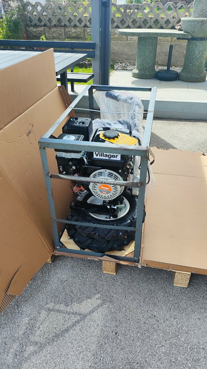

Kupjen vrtni prekopalnik je po dveh dneh od naročila doma, zaenkrat še v škatli... 🤗😉 Ko ga sestavim in preiskusim, poročam kako se obnese....
Prej še moramo lansko solato pojest z vrta tako, da nebo to že kar jutri.... 😁😂😉

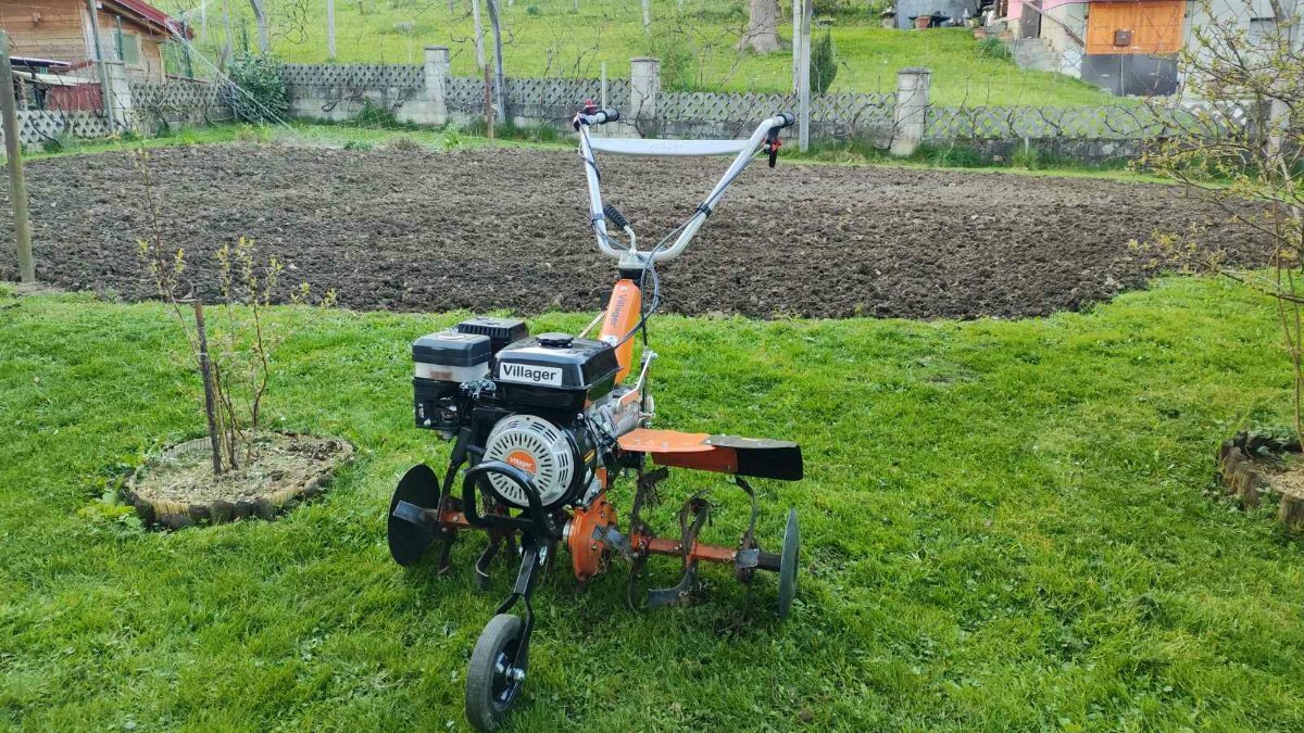

Evo, motokultivator Villager 843 PRIME je sestavljen, vse tekočine nalite in takoj je šel v akcijo.... 🤗
Super sem zadovoljen.... :jupiii:

Malo čez 500€ z dostavo na dom, najugodneje trenutno preko "mimovrste" 🤗
Mislim da je 80 ali 85cm. Če rabiš ožjo jo lahko zožaš na cca 60cm.
Na netu imaš vse podatke o mašinci.... 😉

Če na kratko odgovorim, jaz imam zelo težko  in zbito zemljo zato sem kupil ta model, ki je malo težji cca 80-90kg in dovolj močan, da ne skače. In, ko rabiš, da koplje ga res z lakoto potisneš na dol in lepo koplje 🤗. Malo sem se še učil pri delu tako, da zdaj obvadam situacijo in sem zelo zadovoljen. 🤗
Prekopavati pričnem v "prvi" prestavi, da lepo z lahkoto nadziram enakomerno globino prekopavanja, pri tem ostane nekaj večjih grud zaradi počasnejše rotacije lopatic (kot bi kopal) a jih z drugo vožnjo v "drugi" prestavi z večjo hitrostjo in večjo rotacijo lepo razdrobi. Tako, da ni na koncu potrebno okopavati. Dejansko prekoplješ vrt dvakrat! Sem poskusil najprej v drugi prestavi a je dejansko težje nadzirat globino  zaradi potk med gredicami in večje hitrosti. Mogoče bi bilo drugače pri kakšni rahli nezbiti zemlji.... 🤔V tretjo sploh nisem dal, ker mislim, da bi bilo vse skupaj prehitro in ne lepo urejeno, bom pa naslednje leto poskusil.
Ker vem, da veš veliko glede prekopavanja boš razumel kaj sem ti hotel povedat zgoraj. Če te še karkoli zanima kar vprašaj, sem tukaj.... :vesel:
Popravljeno od Bini
  • Hvala 2
Aja, kako vžge, na poteg.... 😁😂🤣
Ko sem nalil olje in bencin (vse je prazno) sem potegnil cca 3-4x in je vžgala pri 20 stopinjah brez zavga! Kasneje, ko sem pa čez kake 3 ure pričel z delom pa v prvo.....🤗😉

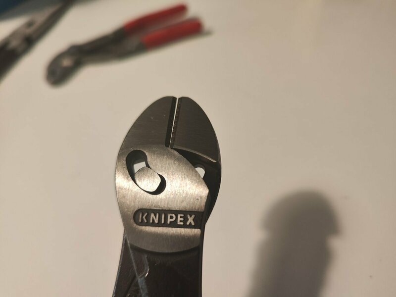

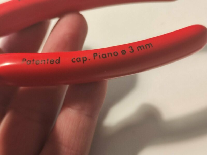

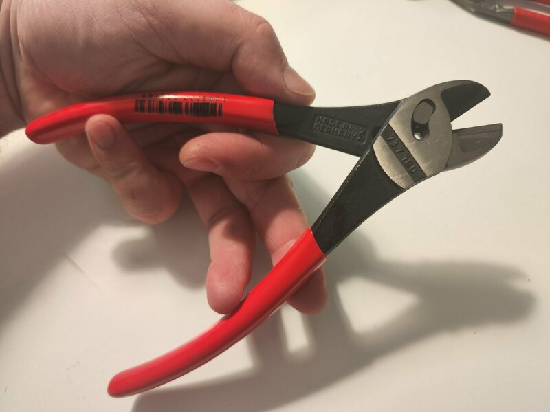

Spet nekaj zanimivega v moji Knipex zbirki.
Nebi predstavljal "kar ene" klešče,a so res "posebne"...mogoče za koga zanimive.

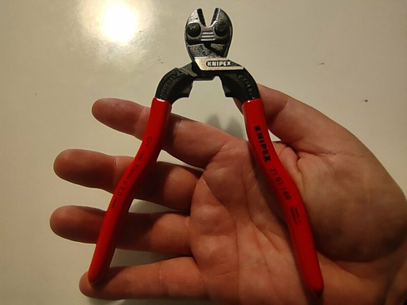

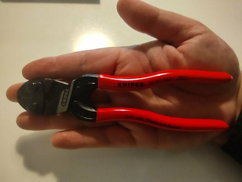

Gre za ščipalne klešče z posebno geometrijo oz. brez klasičnega tečaja-nemogoče,da ste kaj takega kje drugje že videli-Knipex patent drsnega "tečaja",ki prenaša središčnico na začetek rezila,kar je z klasičnim tečajem praktično nemogoče.
Klešče so za svojo kompaktnost-dolžino 18cm izjemno zmogljive-zmorejo ščipati piano žico do fi-3mm😲
Presenetljivo je tudi dejstvo,da še zmeraj izgledajo kot klasične ščipalke.
Bom prilimal še slike drugih dveh tipov ščipalk,ki sem jih tukaj že predstavljal...in katera imata oba enako zmogljivost...tukaj se vidi,za kaj pri teh kleščah gre.
Seveda ima vsak tip svoje prednosti in slabosti...pač odvisno,za zaj rabiš.
Je pa proizvodnja takega tipa klešč izjemno zahtevna,in seveda je za to cena tudi temu primerna-50€ je že zelo lepa cena.

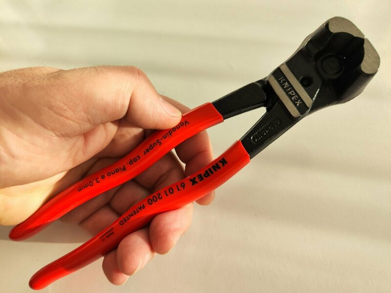

Malo bolj prečekiral-dejansko so te v zgornjem linku še najprimernejše oz. najbližje odščipnejo...pač edine take Knipexove t.i."flush cut" ščipalke.
Ostale so praktično vse bolj za elektroniko,ali za plastiko.
Ampak-PAZI!!! Kot sem že napisal-"do not cut steel"-torej le za mehke kovine-baker do fi-6mm!
Če pa rabiš za jeklo ipd. pa kakšne od tistih zgoraj predstavljenih. Meni se najbolj dopadejo 61 01 200,a kakor za koga-vsake imajo svoje prednosti in slabosti.
Je pa tudi res,da vsake ščipalke v bistvu ne "režejo",ampak na koncu "odtrgajo" oz. "raztrgajo"...zmogljivejše imajo za to na rezilih celo nabrušeno vdrtino,da tako lahko zagrabijo večji fi....a seveda je tu spet problem pri ščipanju tanjših žic itd...pač-idealne ščipalke ne obstajajo....

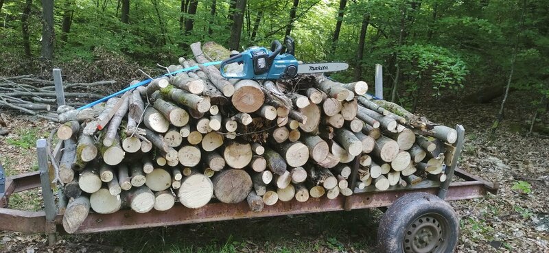

Makita, električna motorka, na dve bateriji.
Mišljeno za bolj drobne zadeve, pa gre tud malo debelejše 👍👍
