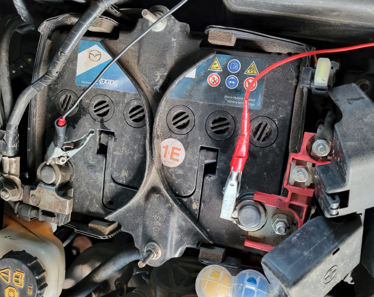

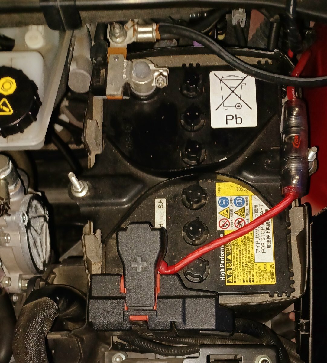

Na mazdi cx5 benzin mi je akomulator nakon 4 godine toliko oslabio da se isključio start - stop sustav. Na klemama mjerim 12,5V.

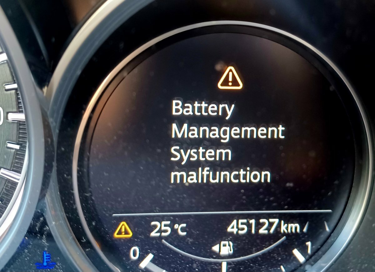

Je, upozorilo baš nervira.
Mislim da ako se prođe procedura inicijalizacije start stop sustava, ga ne bu više. A imam i onaj OBD2 koj ugasi start stop sustav, ali ga nisam koristio.

Naredi test pod obremenitvijo (vsak avtoelektričar ima to možnost). To bo najbolj merodajno. Če kaže očitne slabosti, bi jaz zamenjal, da se izognem temu, da sredi zime ostanem v kakšnem gozdu brez signala in brez zagonskega toka.
Verjetno pa se (pod določenimi pogoji) lahko še kar nekaj časa voziš. Ampak sam - sploh zato, ker sem pogosto v neobljudenih koncih - ne bi tvegal.

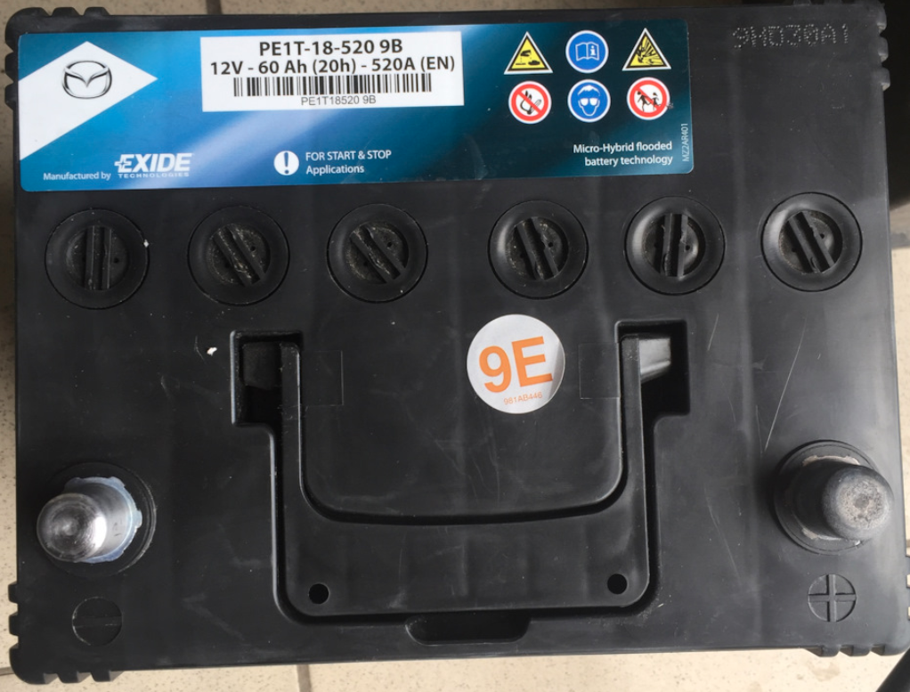

Varta "suha" u trgovini 140€, "original"  kod mazda dilera  200€.
Kaj izabrat?

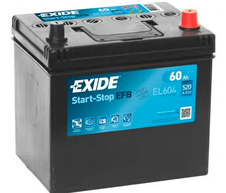

pred 2 urama je mazda_gg napisal:
Kaj izabrat?
Na M6 sem vzel “original”, sem zadovoljen, ce bo zdrzala 5 let kot je prva bomo pa videli.

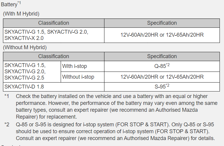

pred 11 minutami je Gregster napisal:
To bi blo za mojo M3 uredu? (Bencin 2018)
Če je bencinar skyactiv 2.0 (M6 GJ ali M3 BN), potem sigurno da. Če je 1,5 bencinar, glede na spodnjo tabelo tudi, bi pa na tvojem mestu izmeril dimenzijo.
VARTA akumulator 65AH, 650A BLUE DYNAMIC EFB 634803 65AH, N65 (D) | Akumulatorji za vozila (shoppster.si)
ali
AKUMULATOR EXIDE 60AH START&STOP EFB EL604 (avtodeli123.si)
Mazda3 Owner's Manual
pred 2 urama je Janez007 napisal:
ali
Ja, 2.0 bencinar je. Sicer še normalno vžge ampak istop ne dela več, kar mislim, da je prvi znak.

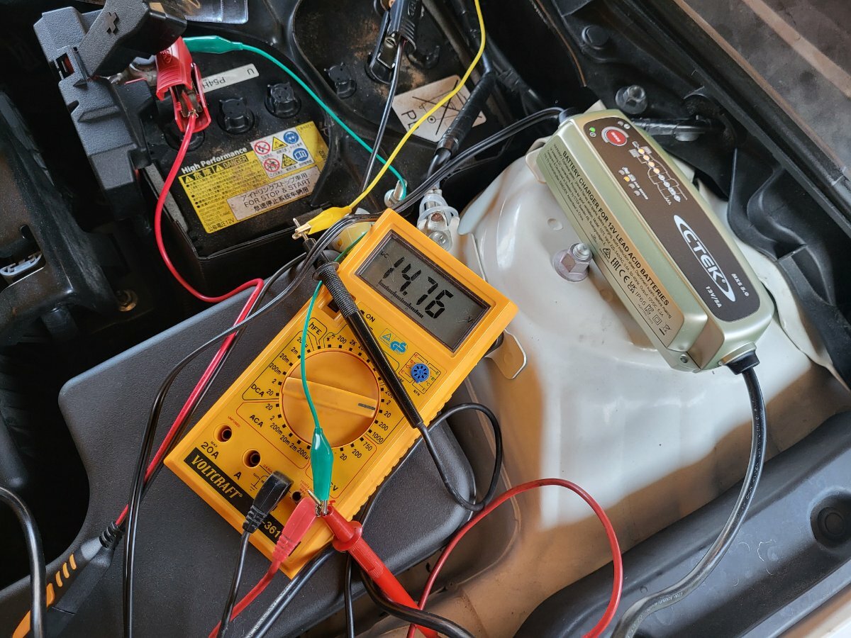

Kupil bi si (baje si moram?) polnilec akumulatorja za motor. Ker čez zimo se ne vozimo z motorjem, motor je v hladni garaži, tako da se akumulator odklopi in prinese v hišo na toplo. Sedaj eni pravijo, da nato priklopijo akumulator na polnjenje oz. vzdrževanje za celih 4-5 mesecev, eni pravijo da je dovolj samo topla soba in se pač po 4-5 mesecih samo 1x napolni preden ga daš nazaj v motor, tretji ga pa imajo kar zunaj na mrzlem v motorju in ga tam polnijo/vzdržujejo. Četrti ga polnijo samo 1x mesečno. Peti imajo neke pametne polnilnike, ki akumulator tudi prazni, pa potem napolni, pa potem vzdržuje... Kaj pa vem kaj.
Kaj je najboljše v tem primeru?
Cena akumulatorja je kar primerljiva s tistimi navadnimi v avtomobilih, kar znaša nekje 70-120 eur. Je fajn, da dela vsaj 5 let.
Če ga odmontiraš in daš v prostor, kjer ni pretirano hladno, ga lahko napolniš samo zdaj in potem spomladi.
Lahko pa sredi zime za foro pogledaš, koliko napolnjenosti bo še premogel ...

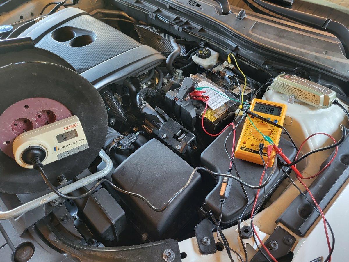

V ta namen se uporablja "pametni" elektronski polnilec.  Sam sem kolebal med CTEK in poceni  kitajskimi za 1/3 cene CTEK (Hofer, Lidl, AliExpress). Na koncu sem se odločil za CTEK in ga naročil na Amazon.de za 72€, dobim ga ta teden, tako da ne morem kaj dosti komentirat.
WWW.CTEK.SI
MXS 5.0 12V je avtomatski, uporabniku prijazen polnilnik z LED lučkami in dodatnimi funkcijami, s TEMPERATURNIM TIPALOM že od leta 2013 (!), za akumulatorje od 1,2-110Ah, Artikel: 56-999
CTEK polnilec prispel in je že priključen. Pred priključitvijo je bila zjutraj napetost na 5,5 let starem akumulatorju 12,52 V. Zanimivo, da i-stop kljub temu ne dela ... po svoje sem še vesel, da ga ni treba ročno izklapljati. 😃
