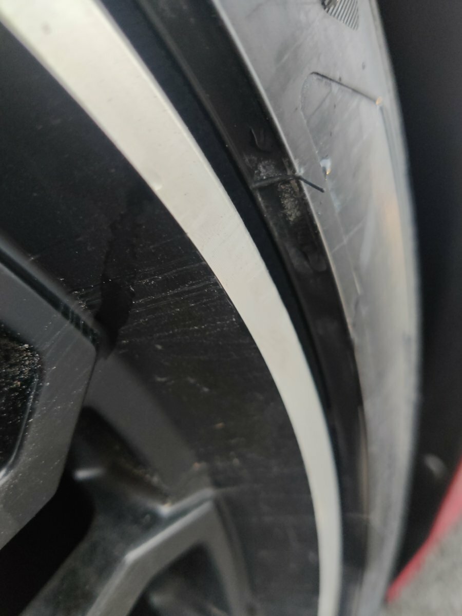

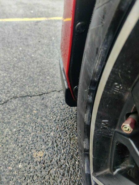

Prejle sem prevzel 6-ko z novimi GY.
Prvi vtisi pri vožnji po dežju in mokri cesti so res vrhunski. In kar je pomembno, res je veliko tišja na avtocesti kot assimetric 5.
In še ena izboljšava. Dodali so res velik rob za zaščito feltne.
  • Všeč 5
